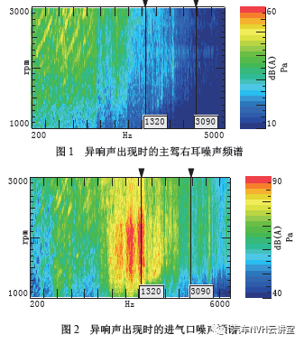

测试主驾右耳与进气口处的噪声,如图1、图2,利用LMS 软件不断回放滤波分析,发现主驾右耳过滤[1320,3000]Hz 噪声后异响声消失。因此所设计的管路消声器在[1320,3000]Hz 应有较大的传声损失能力,应大于20dB 以上。?????????

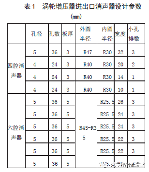

经过初步计算穿孔直径在5mm 左右,可以用有限元方法进行分析。本文采用Virtual.Lab进行声学仿真计算,出口管处定义AML 属性。

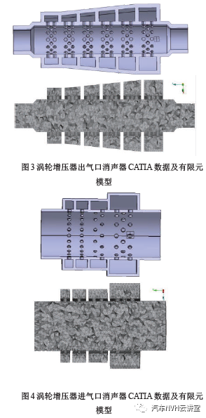

考虑布置空间的限值,压气机出气口消声器设计6 个共振腔,压气机进气口消声器设计4 个共振腔,两个消声器整体呈圆形管状结构,详见图3 与图4。初步确定出气端消声器6 个腔共振频率分别为1550、1700、1900、2200、2500、2800Hz。进气端消声器4 个腔的共振频率分别为1700、2000、2300、2700Hz。

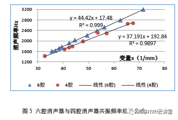

经回归分析,得到经验公式,根据经验公式重新修改消声器结构尺寸,再计算,并修改经验公式参数。经过2-3 次修改参数后,得到稳定的经验公式,详见图5:
从仿真的结果看,虽然4 腔与6 腔都是穿孔结构的共振式消声器,但是消音频率具有不同的统计规律。因此不能仅从式(2)简单计算出消声频率。利用消声器传递损失作为评判效果,最终确定两消声器参数如表1 所示,设计的两款消声器如图4-5 所示:

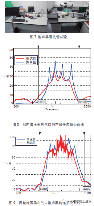

传递损失的仿真结果见图8 图9,对于压气机出气端消声器的传递损失20dB 以上的频带1320Hz-3090Hz,带内平均值为74dB,消声效果理想。对于压气机进气口消声器传递损失20dB以上的频带1627Hz-2667Hz,带内平均值为27dB,消声效果受空间布置限值,略差。
因受空间尺寸的限值,涡轮增压器进气口处消声器轴向尺寸收到限制,因此只设计了4 节。因此出气口消声器起主要作用。

利用阻抗管对快件进行了传递损失曲线测试,试验如图7 所示,从图8 与图9 所示的消器传递损失曲线看,仿真结果与阻抗管测试结果吻合,仿真模型可信。

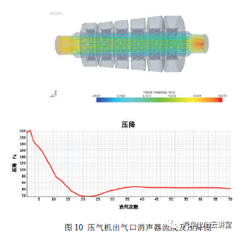

为考虑消声器对进气气流产生的影响,利用Star-CCM 分析了出气口消声器的压力,流速设置为发动机6000 转时对应的流速14m/s,压力损失计算结果为42Pa,对进气背压影响可以忽略,不影响动力性,流线图如图10 所示,从图中可以看出,流线平滑,未在小孔处形成明显的紊流。

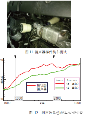

将样件安装到问题车辆的进气系统上,将传声损失大的样件装在涡轮压气机高压侧,将另一个样件装在压气机低压侧,如图11 所示,测试进气口处噪声及驾驶员右耳噪声,结果对比如图12、图13 所示,从结果可以看出主驾右耳出的噪声频谱在[1320,3090]范围内得到了较大降低,平均有4dB 优化量。
在1320-3090Hz 频段范围内,增加消声器后相对于原始状态,主驾右耳处噪声下降约有4dB,优化效果明显。主观驾评,异响声消失。
