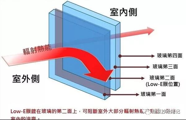

玻璃镀膜遮阳
    玻璃镀膜可以用在建筑窗户上来改变远红外线与可见光的数量和减少紫外线的透射,利 用玻璃镀膜进行遮阳可以不涉及建筑外形,对于某些无需为遮阳做额外的立面设计是有利的,常见的镀膜玻璃有热反射玻璃和低辐射low-E CLow-emissivity)·

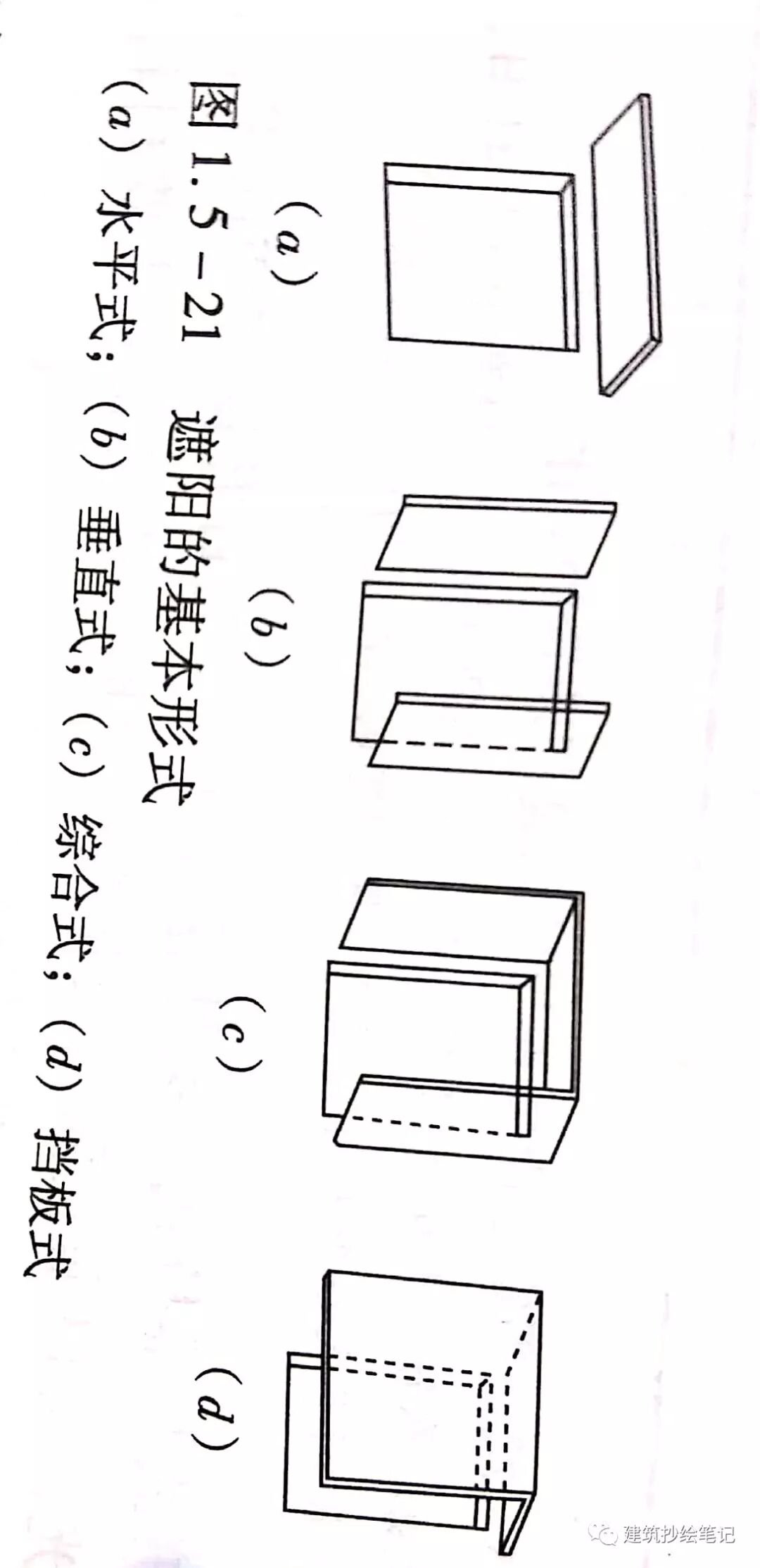

  外遮阳设计
    外遮阳的使用需要结合立面造型进行整体设计,其设计 方式方法多种多样。水平式遮阳、垂直式遮阳、综合式遮阳、挡板式遮阳。
  外遮阳的优点是太阳辐射在遮阳层上所产生的热量停留在建筑外部,散热性好,缺点是保护维护比较难。由于直接暴露在室外,不仅使用过程中容易积灰、不易清洗,而且还要考虑风、雨等带来的腐蚀作用。
   就我国而言4种遮阳方式的方位选择:
水平遮阳南向窗口;
垂直遮阳适于北向、东北向、西北向窗口;
综合遮阳适于东南向、西南向;
挡板式遮阳适于东向、西向。

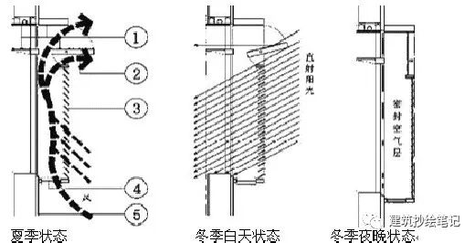

 常用遮阳构件——百叶
可调节外百叶系统作为一种可调节白叶外遮阳保温系统,完全能起到夏季阻挡太阳辐射 热,冬季提高保温性能的作用,且不会遮挡视线,具有其它活动遮阳方式不可替代的优点是适应夏热冬冷、夏热冬暖地区气候的采光窗设计手法。
在夏天,一方面,外遮阳阻止了大部分辐射热进入室内, 使室内温度在正午可以比无遮阳方式降低5度以上,大大降低了室内制冷能耗。 另一方面,它使室内形成较均匀分布的温度场,更有利于满足人对舒适度的要求。使用相同的材料,百叶开启要优于白叶关闭,在相同的外遮阳的形式下,浅色百叶要优于深色白叶,百叶的材料对室内影响不大,建筑师可以根据实际情况选用不同材质的白叶。百叶外遮阳形式利用可调节百叶在它和窗之问形成一个相对封闭的空气温层,作为温度缓冲层是影响这个系统效率的关键。 进一步实验证明:   当白叶与窗户之问的距离为300mm时系统效率最高,当白叶开启45度时效果最好。
可移动百叶遮阳通过不同的角度调节可以避免大部分的西晒以及阳光在房间中的漫反射解决采光不足的问题。
百叶的有效使用方法:
窗外设置可整体折叠收起的活动式遮阳板水平折叠向上折叠或者顶部收纳式,折叠也 有较好的气候适应性,有利于减少建筑冬、夏季节的能耗并丰富立面造型。窗外设置可滑动的整体遮阳,在夏季整体遮阳板滑动到玻璃上方,以阻挡太阳的直接辐射。在冬季则滑开,使太阳辐射能透过玻璃射入室内改善室内的光热环境。

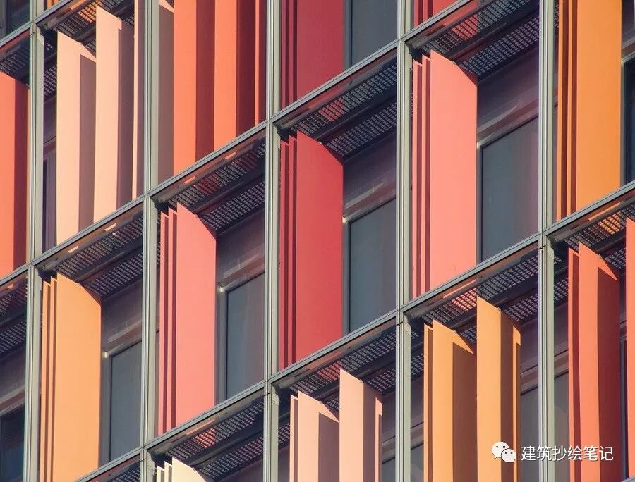

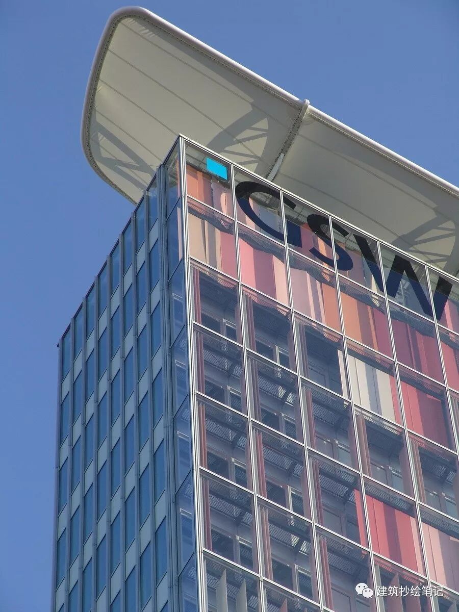

遮阳案例:柏林GSW大厦
柏林GSW大厦采用双层玻璃幕墙,夹层设置可调节式遮阳板。双层玻璃幕墙有效提高了遮阳板的使用寿命。

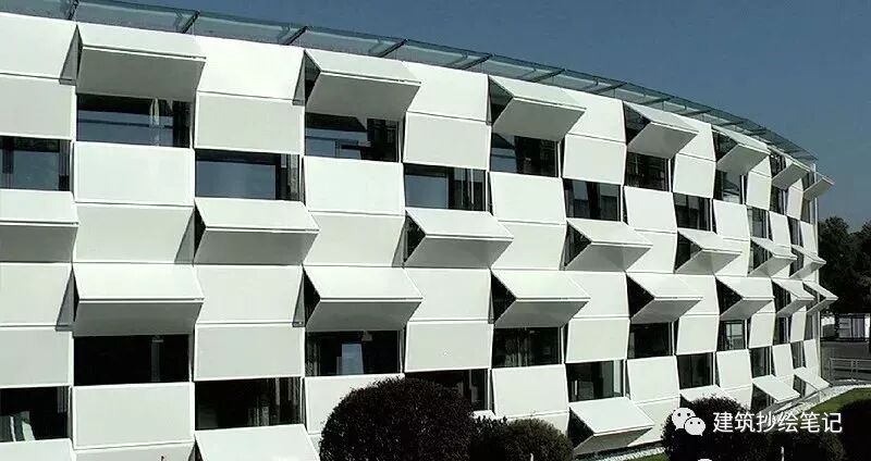

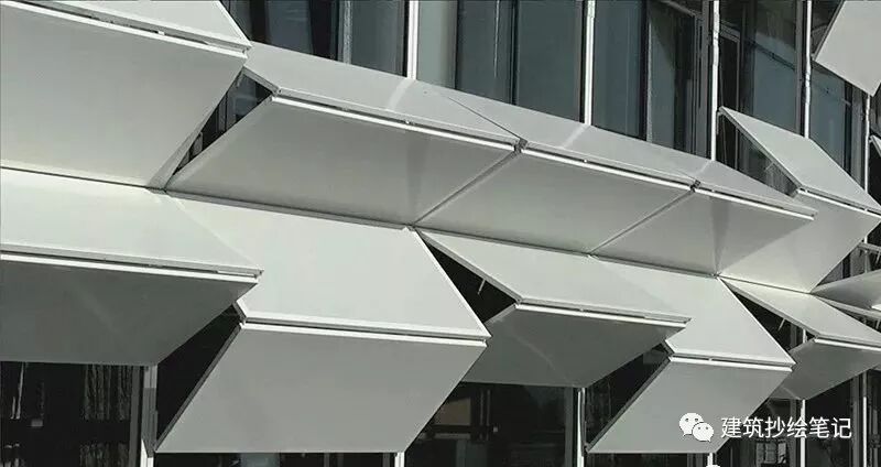

挡板式遮阳案例:由Ernst Giselbrecht和美国知名社交媒体Mashable共同设计的一座Kiefer Technic Showroom办公楼。墙立面安装了112块大型电动多孔铝遮光板,这112块电动遮光板组合成的外遮阳系统是由56个电机控制,实现为建筑遮阳、采光、节能等目的。

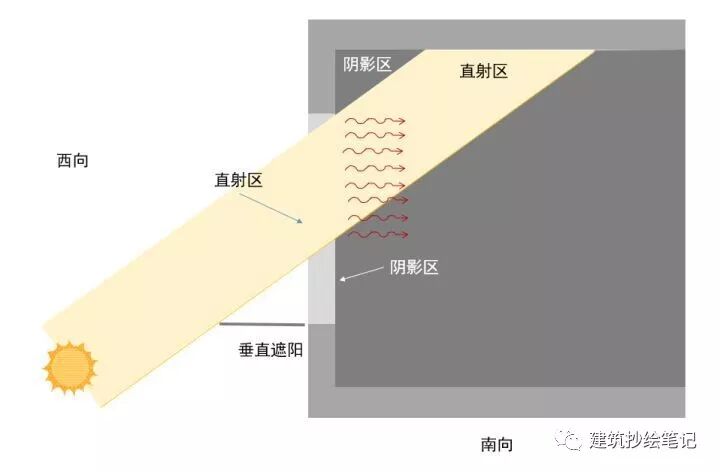

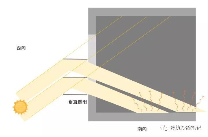

西晒的太阳高度角偏低,水平遮阳的阻挡有限,故采用垂直遮阳来阻挡直射比较可行。
太阳高度角考虑,主要是设计水平遮阳;从太阳方位角考虑,主要是设计垂直遮阳。

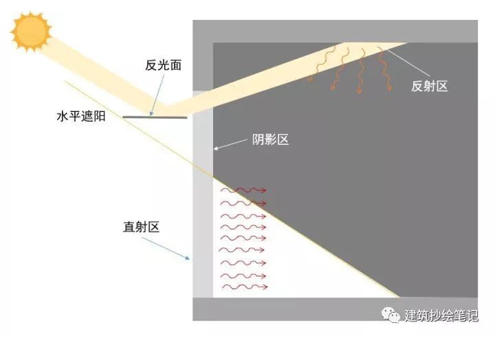

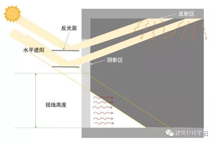

水平遮阳
通过水平外遮阳和导光板的设计,可以避免太阳直射射到外窗表面,同时利用反射光导入到室内,增加采光进深。
天花板可以选择性反射涂料,来减少反射辐射的热量
为了增加阴影区,可以多设几道遮阳板,同时还可以进一步增加反射光采光进深
注意: 反射遮阳板不宜低于视线高度

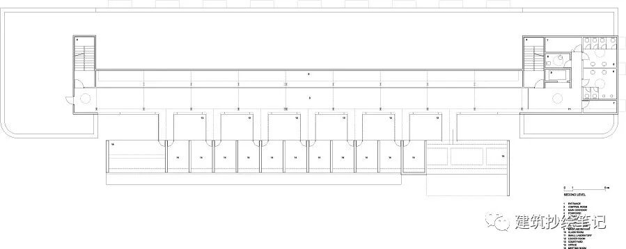

垂直遮阳
这两张是平面图 别看蒙圈了~~

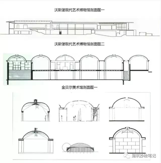

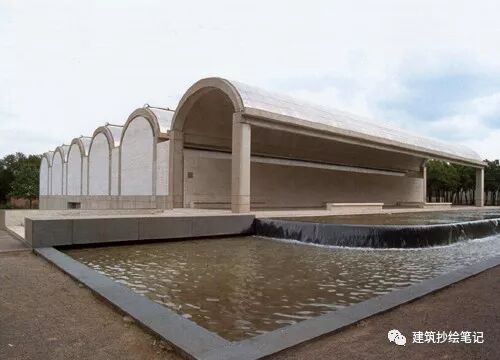

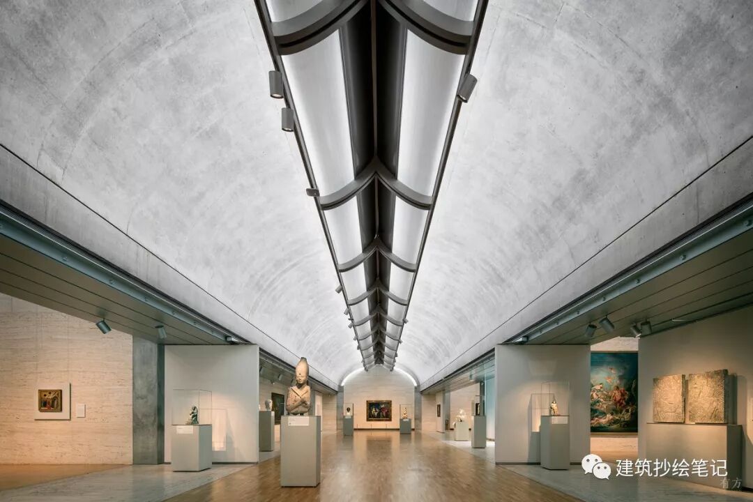

采光案例:金贝尔美术馆(路易斯·康)
提起金贝尔美术馆,相信老学员应该有印象,在第九期抄绘网课就有对该案例的详细讲解。美术馆的采光也是重要的知识点之一,
该建筑最激动人心的还要算是采光装置的设计.在美术馆里明亮的光线看上去十分的暗淡。

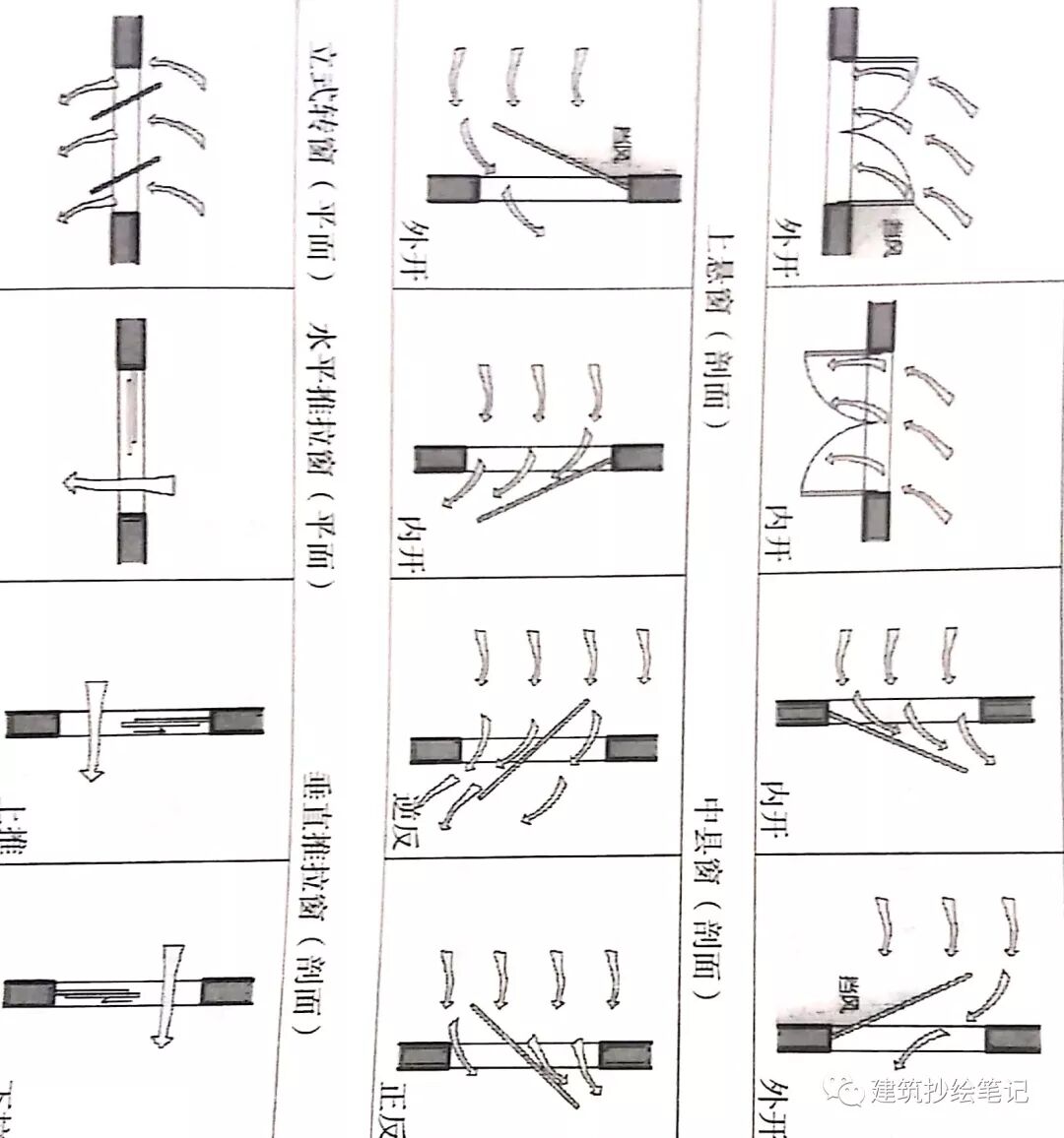

通风
室内自然通风
通过对建筑的门窗位置进行改变,扩大整体的通风而积,让建筑的 室内可以间接或者自接的形成一个穿堂风,以此来保障建筑室内通风环境的质量,加大通风的区域。
平开窗宜采用内开式;
上悬窗内开式较好;
中悬窗根据高度选择,高窗为逆反式、低窗为正反式;

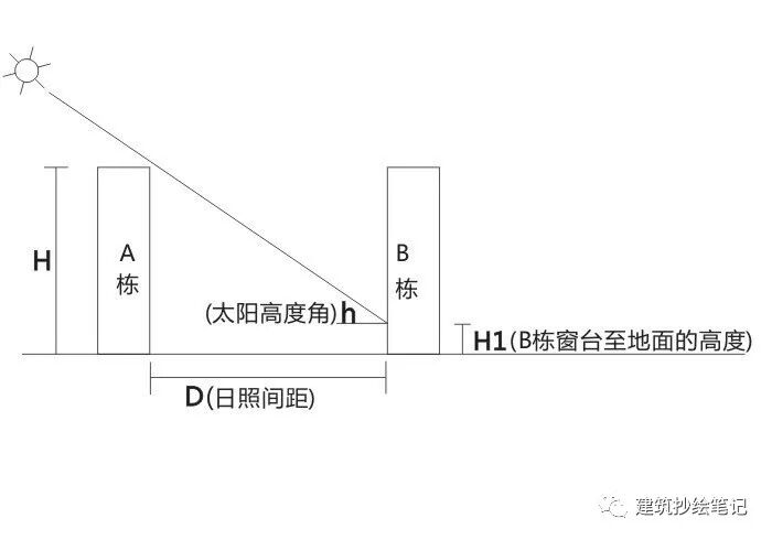

日照间距
日照间距指前后两排南向房屋之间,为保证后排房屋底层在冬至日(或大寒日)底层 能获得不低于2小时的日照时间而保持的最小间隔距离。一般以冬至日正午12时太阳能照到南向房屋底层窗台高度为设计依据,来计算并控制建筑的日照间距。
日照间距的计算方法:以房屋长边向阳,朝阳向正南,正午太阳照到后排房屋底层窗日照间距台为依据来进行计算。

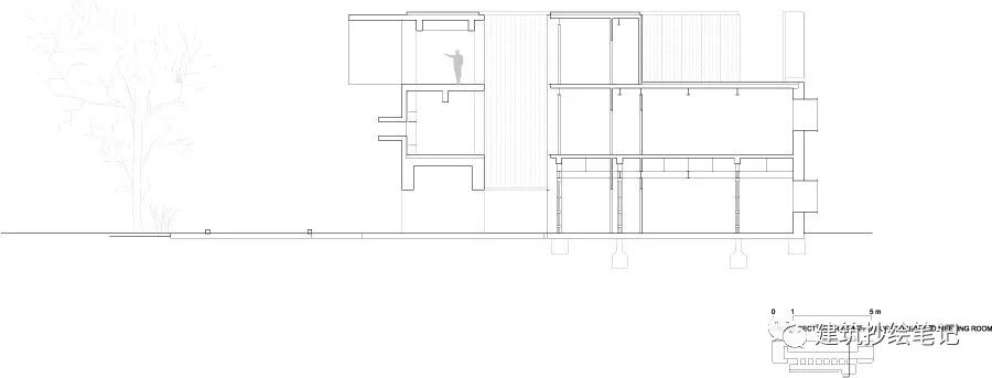

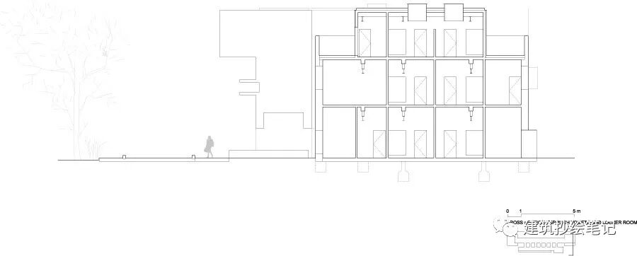

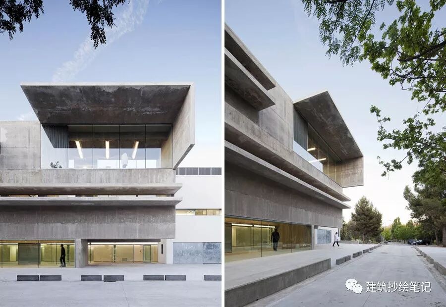

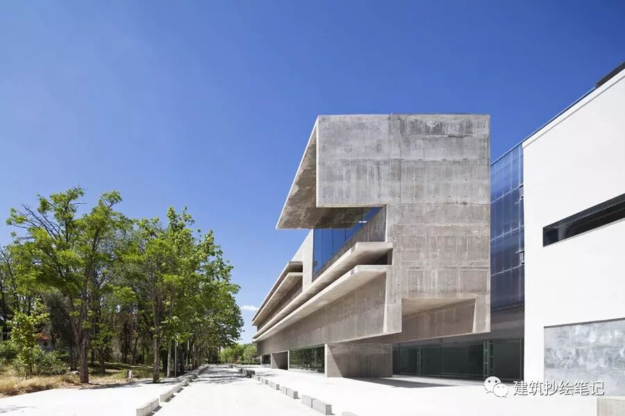

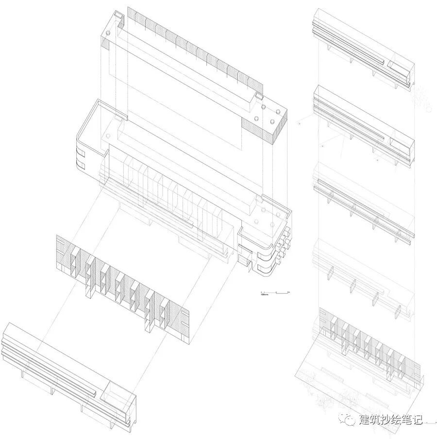

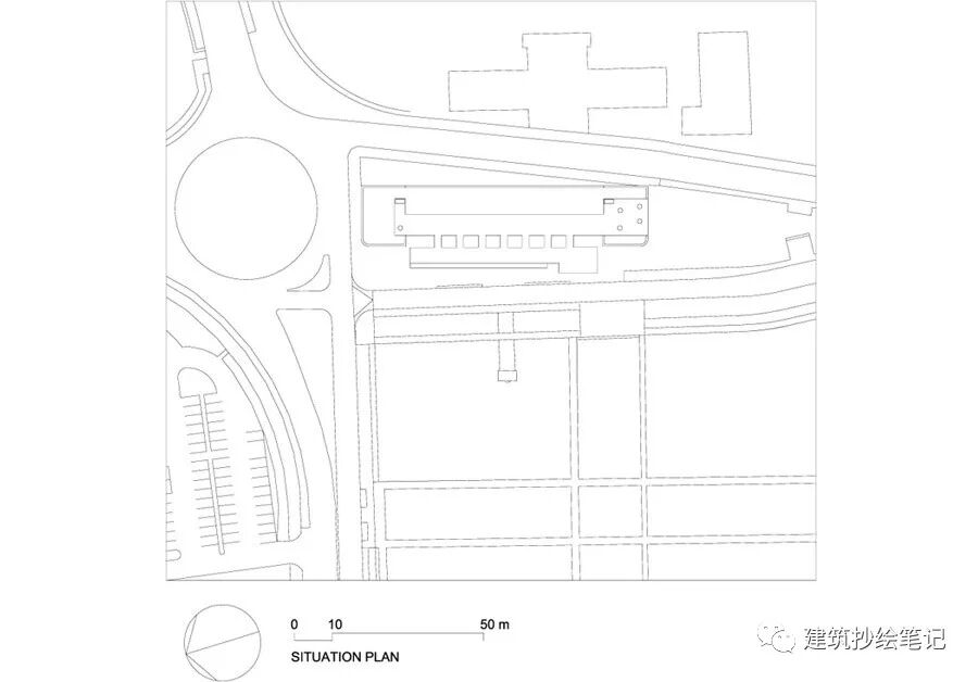

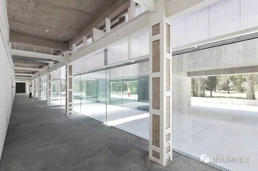

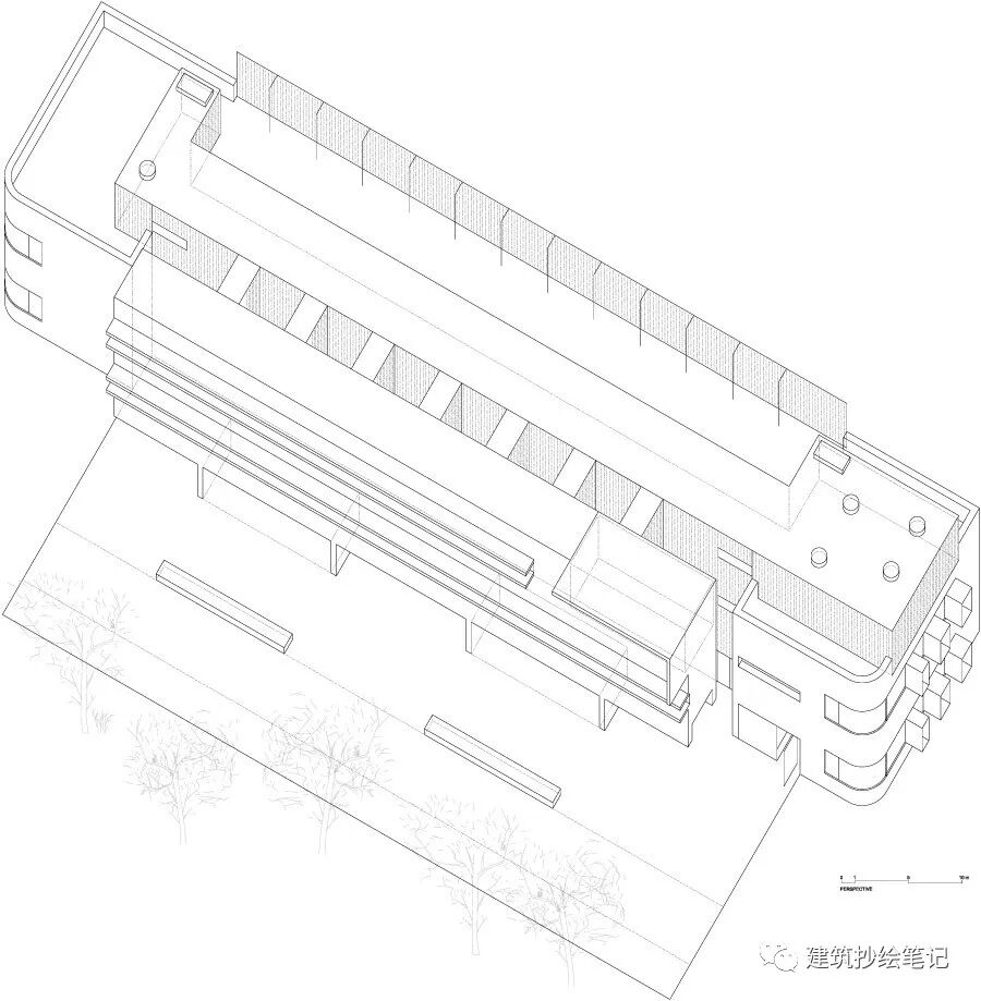

建筑采光、通风、遮阳综合案例:
细胞与遗传生物学大楼扩建工程需要满足两个方面的要求:在保留原有建筑基础上扩建,同时适应当今的需求和要求。以前的大楼是军用机场大楼整修而来,因此改建颇有困难。经过40多年的发展,原来的大学设施急需扩建。建筑师设计了一个紧贴原有大楼的,结构完全独立的新建筑,新旧建筑之间通过上层的走廊联系。
建筑的西部朝向庭院,为了让在办公室的人们享受到美丽的校园风景,建筑设置了开窗,并在开窗位置上设置宽大的挑檐,保证进入室内的光线舒适不刺眼。

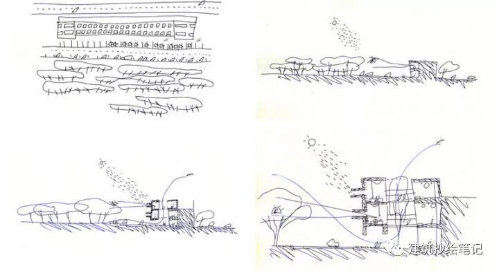

建筑师在草图上反应了采光、光照、通风因素对建筑的影响。草图中仅表现加建的部分。

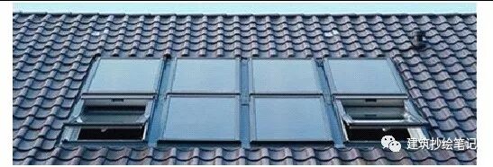

采光顶遮阳产品
