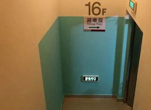

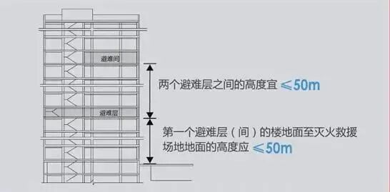

设备层一般与避难层相结合设置。根据 《建筑设计防火规范》(GB50016-2014)2018版 第5.5.23条【强制性条文】 规定 :“  建筑高度大于100m的公共建筑,应设置避难层(间)。避难层(间)应符合下列规定: 1. 第 一个 避难层(间)的楼地面至灭 火救援场地地面的高度不应大于50m,两个避难层( 间)之间的高度不宜大于50m;
难层可以兼作设备层,但设备管道要集中布置。

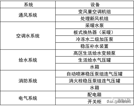

中间设备层的设备安装与常规机电设备安装的显著区别就是多专业设备共用同一空间,集中程度高,设备之间的空间深化设计难度大。以下为中间设备层主要涵盖的机电设备:

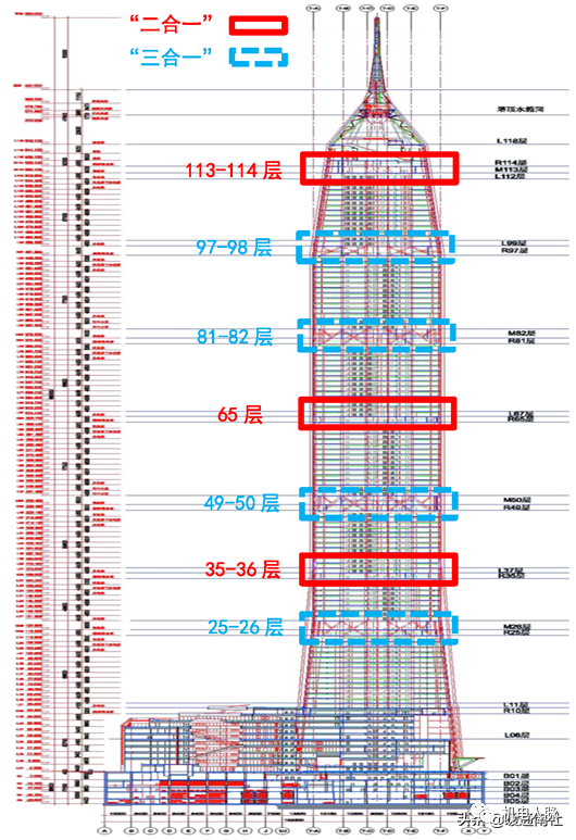

超高层中间层设备层通常与结构加强层、避难层相结合,其设置形式通常分为两种,即设备层与避难层结合的“二合一”形式或者设备层、避难层、结构加强层结合的“三合一”形式。
  • 某项目中间设备层布置图
以某项目为例(如上图所示),中间层设备层的设置基本通避难层相结合,根据《高层民用建筑设计防火规范》中对避难层设置间距的要求,因此中间层设备层的布置间距通常约15层。同时根据加强层竖向布置情况,会进行略微调整。

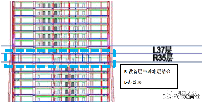

设备层与避难层结合时,结合层一般不超过两层。基本可以分为单层结合和多层结合两种形式,但避难层通常不单独分层。 项目35层(35层与36层为同层,设备主要布置在35层)为单层结合形式,其避难层与设备层同层布置,以下为其布局图:
“二合一”形式单层结合布局图

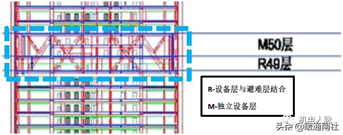

某项目的49-50层为多层结合的形式,其组合形式仅在49层单层结合的基础上增加独立的 50层作为设备层。
“二合一”形式双层结合布局图
