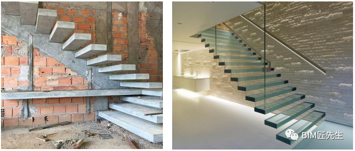

做楼梯的材料有很多,木材、石材、混凝土、钢材、玻璃等等。木材楼梯、混凝土楼梯、和钢楼梯比较常见。纯石材(图左)和玻璃(图右)的楼梯就比较少见。

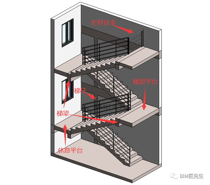

楼梯由梯段、平台、栏杆组成。梯段就是我们通常所说的踏步,踏步由踏面和踢面组成。平台是我们用来连接两个楼梯梯段和梯段连接楼板的水平板,楼梯平台有楼层平台和中间平台与楼板或地面连接的我们称为楼层平台。在梯段与梯段之间的平台我们称为中间平台,又称休息平台。栏杆是我们在爬楼梯时候,为我们提供安全的设施。一般设置在梯段边缘和平台临空一侧。扶手是栏杆或栏板顶部供行人依扶用的连续构件。扶手高度一般为自踏面中心线以上900mm,儿童使用的楼梯应在500~600mm左右高度再加设一道扶手。

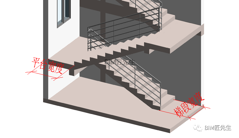

楼梯平台的宽度不应小于楼梯梯段的宽度。我们一股人流的宽度是0.55m,人流中人体的摆动幅度占0-0.15m的宽度。按两股人流计算,对于疏散楼梯我们楼梯的宽度最小是1.10米,医院病房楼的楼梯最小宽度是1.30米,除了这些以外建筑的楼梯的最小宽度要求是1.20米。
在我们住宅楼里,如果楼梯一边靠墙,一边临空的情况下,楼梯梯梯段宽度至少要0.75m,如果楼梯梯段两边都靠墙的情况下,楼梯梯段的宽度至少要0.90m。

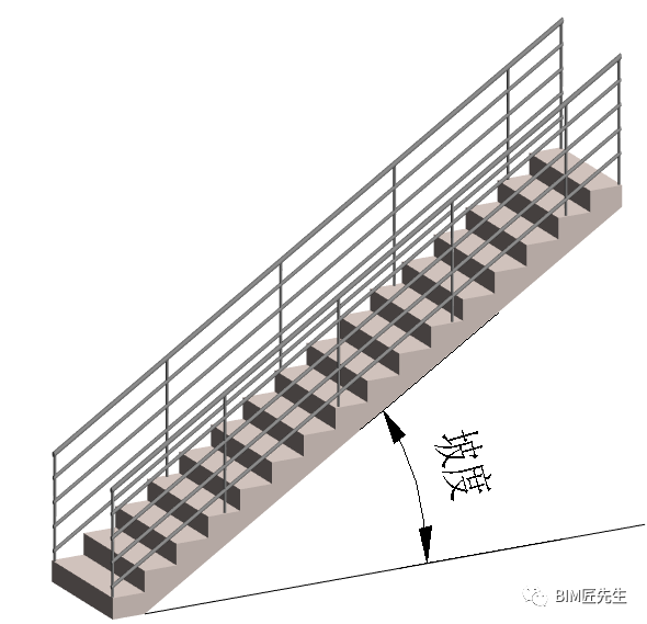

楼梯的坡度指的是梯段的坡度,楼梯的坡度有两种表示法,即角度法和比值法。一般楼梯的坡度在23°~45°之间,30°为适宜坡度。坡度超过45°时,应设爬梯;坡度小于23°时,应设坡道。
