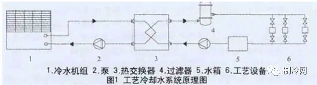

1、工艺冷却水系统组成及工作原理工艺冷却水系统由以下几部分组成:冷水机组、泵、热交换器、水箱、过滤器、工艺设备。如图1所示。
冷水机组:给冷却水系统提供冷源。水泵:对水加压,保证其在冷却系统中循环流动。热交换器:利用此设备使冷冻水系统与冷却水系统产生热交换,以将此系统负载端产生的热量传送给冷冻水系统。热交换器种类繁多,按其形式可分管壳式、板式、板翅式、热管式等。相比较而言,板式热交换 器具有占地面积小,传热面积大的优点,考虑到半导体厂房空间面积造价特点,优选占地面积小的设备,节约用地面积,节省了工程造价。水箱:开式系统中水箱主要起到补充水源作用。闭式系统中水箱需要选择膨胀水箱,膨胀水箱有三个作用,一是收容和补偿系统中水的胀缩量;二是向密闭式循环水系统提 供稳定的压力,起到系统稳压的作用;三是作为系统补水泵的指示,通常由膨胀水箱发出信号启动或关闭系统补水泵。过滤器:过滤掉水中的固体颗粒杂质,净化水源。工艺冷却水系统中有冷冻水和冷却水这两个相对独立的系统,冷冻水由冷水机组提供,冷冻水与冷却水进行热交换,使冷却水降温从而降低设备的温度。从生产设备抽水经 水泵至热交换器通过控制冷冻水的量来保证工艺冷却水的水温,通过过滤器后送至生产线设备,再回到水泵。构成工艺冷却水反复循环。冷冻水则直接回冷水机组。

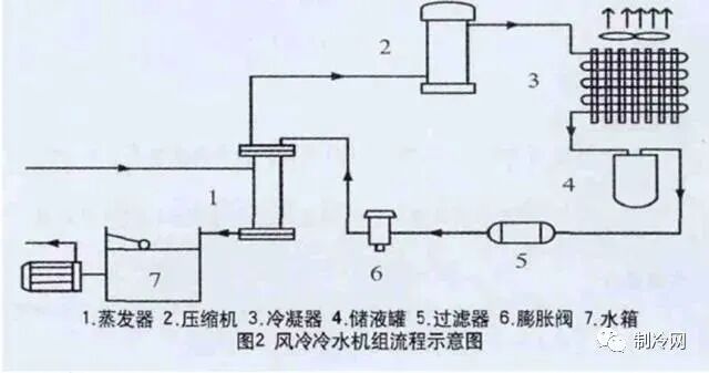

1.1风冷与水冷冷水机组比较    风冷冷水机组是以空气为冷(热)介质,作为冷(热)源兼用型的一体化设备。如图2所示。机组以其高效、低噪音、结构合理、操作简便、运行安全、安装维护方便等优点。
风冷模块机组省去了冷冻水系统所必不可少的冷却塔、水泵、锅炉及相应的管道系统等许多辅件,系统结构简单,安装空间省、维护管理方便且又节约能源。另外,冷冻水不暴露于空气中,水的损耗很少,因此可以使用纯水,避免了水质过差的地区所造成 的冷凝器结垢,水管堵塞等现象,同时还节约了水资源。水冷冷水机组是靠水循环来达到冷凝效果,然后靠水循环来带走一定的热量 。

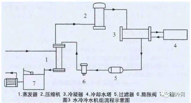

工艺冷却水的冷水设备;通常主要有“水冷螺杆机组”“水冷离心机组”两种。如图3所示。水的再冷却是通过冷却塔来进行的,因此冷冻水在循环过程 中要与空气接触,部分水在通过冷却塔时还会不断被蒸发损失掉,因而水中各种矿物质和离子含量也不断被浓缩增加。为了维持各种矿物质和 离子含量稳定在某一个定值上,必须对系统补充一定量的冷却水,通常称作补充水,并排出一定量的浓缩水,维持一定的电导率,一般通称冷却塔排污。
1.2冷水机组基本组成冷水机组主要构成部分有:压缩机、蒸发器、冷凝器、热力膨胀阀四大部件。压缩机:压缩机是整个制冷系统中的核心部件,也是制冷剂压缩的动力之源。它的作用是将输入的电能转化为机械能,将制冷剂压缩。蒸发器:蒸发器是依靠制冷剂液体的蒸发(实际上是沸腾)来吸收被冷却介质热量的换热设备。它在制冷系统中的功能是吸收热量(或称 输出冷量)。为了保证蒸发过程能稳定持久的进行,必须不断的用制冷压缩机将蒸发的气体抽走,以保持一定的蒸发压力。冷凝器:在制冷过程中冷凝器起着输出热能并使制冷剂得以冷凝的作用。从制冷压缩机排出的高压过热蒸气进入冷凝器后,将其在工作过程吸收的全部热量,其中包括从蒸发器和制冷压缩机中以及在管道内所吸收的热量都传递给周围介质(水或空气)带走;制冷剂高压过热 蒸气重新凝结成液体。(根据冷却介质和冷却方式的不同,冷凝器可分为三类:水冷式冷凝器、风冷式冷凝器、蒸发式冷凝器。)热力膨胀阀:热力膨胀阀在制冷系统中既是流量的调节阀,又是制冷设备中的节流阀,它在制冷设备中安装在干燥过滤器和蒸发器之间,它的感温包是包扎在蒸发器的出口 处。其主要作用是使高压常温的制冷剂液体在流经热力膨胀阀时节流降压,变为低温低压制冷剂湿蒸气(大部分是液体,小部分是蒸汽)进入蒸发器,在蒸发器内汽化吸热而达到制冷降温的目的。如图2所示。机组以其高效、低噪音、结构合理、操作简便、运行安全、安装维护方便等优点。
风冷模块机组省去了冷冻水系统所必不可少的冷却塔、水泵、锅炉及相应的管道系统等许多辅件,系统结构简单,安装空间省、维护管理方便且又节约能源。另外,冷冻水不暴露于空气中,水的损耗很少,因此可以使用纯水,避免了水质过差的地区所造成的冷凝器结垢,水管堵塞等现象,同时还节约了水资源。水冷冷水机组是靠水循环来达到冷凝效果,然后靠水循环来带走一定的热量的冷水设备;通常有“水冷螺杆机组”“水冷涡旋机组”。如 图3所示。水的再冷却是通过冷却塔来进行的,因此冷冻水在循环过程中要与空气接触,部分水在通过冷却塔时还会不断被蒸发损失掉,因而 水中各种矿物质和离子含量也不断被浓缩增加,最终导致结垢,为了维持各种矿物质和离子含量稳定在某一个定值上,必须对系统补充一定量的冷却水,通常称作补充水,并排出一定量的浓缩水,通称排污水。
