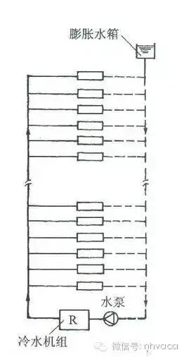

定流量水系统的弊端 (1)管路系统的摩擦损耗 冷冻水在管路系统中流动时,存在着摩擦损耗,其大小与流量的平方成正比。在定流量水系统中,无论末端负载如何变化,都始终保持在100%的大流量运行,管路损耗是很大的,其富余流量的能耗都消耗在管路的摩擦损耗上了。
定流量水系统的弊端
(1)管路系统的摩擦损耗

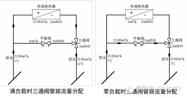

(2)三通阀的运行特性
定流量水系统的特征,是末端换热器中的水流量采用三通阀进行调节控制。一般有三种情况:
末端满负载:直通管全开,旁通管关闭;
末端零负载:直通管关闭,旁通管全开;
末端
部分负载
:直通管和旁通管均部分开启;
在三通阀的回路中,只有在换热器全负载或零负载两种情况下,流过管路的流量才等于设计流量。
末端部分负载时,末端换热器和旁通管中都有冷冻水流过,旁通管的并联作用会使管路的阻力损耗减小,若水泵提供的资用压头不变,则流过管路的流量将大于设计值。

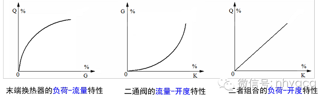

(1)调节二通阀的控制特性
等比例调节二通阀的特性:等比例二通阀由阀门和执行器组成。阀门则由阀体、阀座、阀盖、阀瓣、阀杆等零件组成。
工作时,在电动执行器的作用下,阀杆带动阀瓣做上升或下降运动,改变阀瓣与阀座之间的流通面积,以调节和控制流过的水流量。
等比例阀具有受人喜爱的流动特性——二通阀的开度K与末端换热器的负荷Q成线性比例变化,它提供了一个准确控制流量以适应末端负载变化的手段。

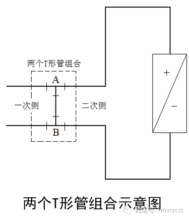

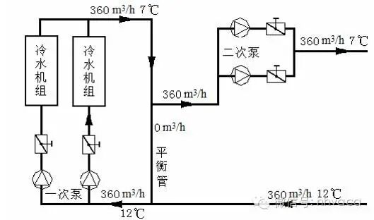

(2)一次侧-二次侧管路系统

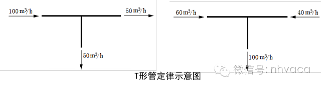

T形管定律:变流量管路系统的构建,得益于T形管定律。所谓T形管定律,简单地说就是:流进T形管的流量等于其流出的流量。
一次侧-二次侧管路系统
如果将两个T形管,用一小段管道紧邻地接合在一起,则中间AB段的压降非常小,就构成了一个简单的一次侧-二次侧管路系统。
一次侧和二次侧中间的共用管路AB,通常称为桥管、盈亏管或平衡管。
平衡管将整个系统分隔为两个水力工况相对独立的回路,两个回路内流动的水流彼此独立、互不影响。
两个回路均可设置循环水泵为各自回路提供循环动力。一次回路与冷水机组相连,作为冷冻水的制造回路,因此,一次侧又称为冷源侧;而二次回路与末端换热器相连,作为冷冻水的输配回路,因此,二次侧又称为负荷侧。
一次侧-二次侧管路系统,也就是通常所说的二次泵系统,或称为复式泵系统。
二次泵系统实现了一次侧与二次侧水力工况的隔离,具有分布式水泵水力稳定性好的特点:一次水泵只需克服一次回路的压降。二次水泵则独立于一次回路来运转,其扬程只需克服二次回路的压降。

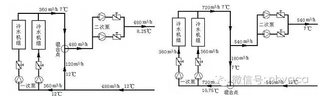

一次侧与二次侧之间的流量关系
一次侧流量等于二次侧流量:冷冻水的制造流量正好等于配送量,系统的一次侧与二次侧达到流量匹配,平衡管中没有任何水流通过。但实际中,这种理想状况极少发生。
一次侧流量小于二次侧流量:
根据T形管定律,二次侧多余的12℃流量会流入平衡管,并与一次侧供水混合,导致二次侧供水温度升高,这就需要更多的冷冻水流量及更长的运行时间才能达到末端要求的制冷效果,增大了二次泵的能耗。
一次侧流量大于二次侧流量:一次侧多余的7℃冷冻水便会流入平衡管,然后与二次侧回水混合,导致流入一次侧冷水机组的回水温度降低,使冷水机组在部分负荷工况下运行,一次侧运行效率降低。

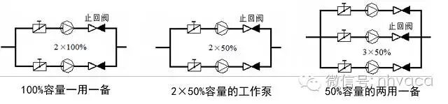

采用多泵并联在工频定速下运行的水系统,即为定速变流量系统。多泵并联运行的目的,是可以通过增减运行的水泵台数实现水流量的调节。
多泵并联定速运行的几种组合形式
通常都选用性能相同的水泵并联,常用的并联组合方式有三种:

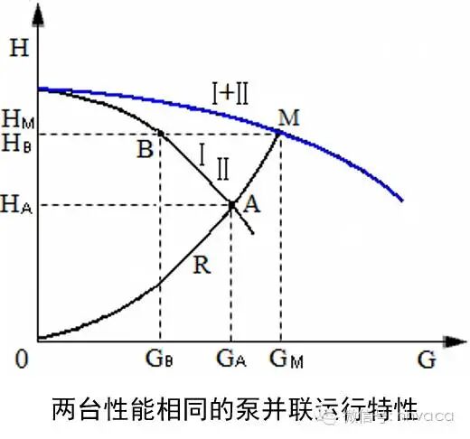

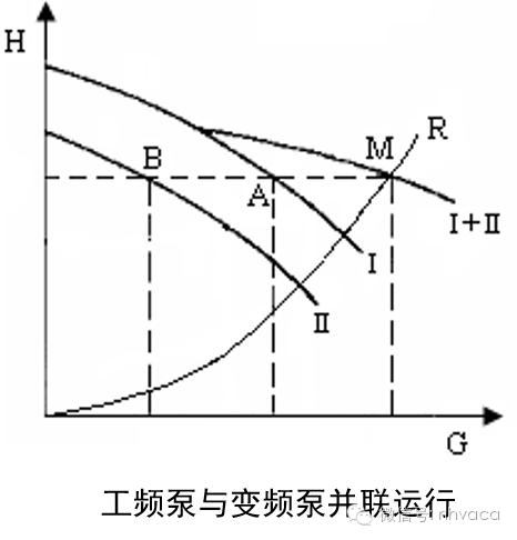

相同水泵并联运行的特性分析
曲线Ⅰ、Ⅱ为每台泵单独工作时的特性曲线,R为管路特性曲线,Ⅰ+Ⅱ为两台泵并联工作时的等效合成特性曲线。M为并联泵组的等效工作点,流量为GM,扬程为HM。
A
与单台泵在同一管路中的工作点A相比,并联泵组不仅使流量增加,压头也随之有所增加。
多台水泵并联工作时,管路特性曲线越平坦越好,如果管路特性曲线较陡,管路的阻力大,将影响并联效果;相反,水泵的特性曲线应当陡一些为好,若水泵的特性曲线越平坦,并联后的总流量G
从并联泵的数量来看,并联台数越多,并联后所能增加的流量就越少,即每台泵实际输送的流量大幅度减少,故并联泵台数过多是不经济的。并联水泵工作时流量的变化情况如下表:

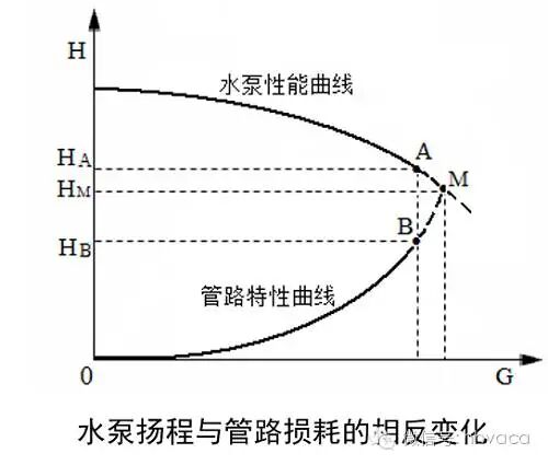

定速变流量系统二通阀上的压差变化

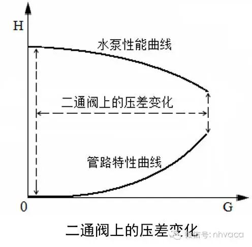

二次泵扬程克服的阻力,包括二次管网、末端换热器和二通阀的压降。除二通阀以外,管路的损耗随着流量的平方而变化。流量增大,则管路损耗成平方倍增大。而水泵提供的扬程却减小。相反,当流量减小时,管路损耗成平方倍减小,但水泵扬程反而增大。这二者之间的差值必须由二通阀来负担。
当流量减小得越多,扬程的提供与消耗之间差距越大,二通阀上承受的压差△H也越大。因此,对二通阀的强度提出了很高的要求。
当末端负荷减小时,二通阀的开度将减小,二通阀上便会承受一个较大的压差。当二通阀的开度减小到接近全关断的位置时,它承受的压差接近于水泵的关断扬程。
若二通阀的承载能力不足,便会偏离它应有的控制位置,使过多的冷冻水通过二通阀进入换热器,产生失控现象。
二通阀的强度应在承受水泵总扬程的条件下保证完成阀门的关断动作。同时,水泵运行过程中,也应避免在关断扬程附近工作。

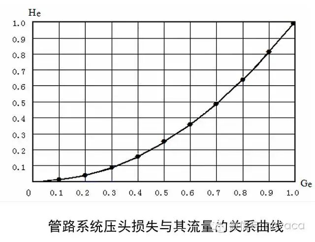

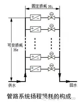

路系统的可变扬程损耗与固定扬程损耗,空调管路系统的扬程损耗,由可变扬程损耗He和固定扬程损耗HL两部分组成。
可变损耗He随流量变化而成平方倍变化。管路系统的输配管网产生的扬程损耗,就是可变损耗。
为了确保有足够的流量通过末端换热设备,就希望在其两端能维持一个稳定的扬程,因此,控制时都将末端换热设备的扬程损耗假定为固定不变(尽管实际上也是变化的),称为固定扬程损耗HL,又称为设定值。
由于可变扬程损耗He是随着末端流量变化的,因此,管路系统总的扬程损耗R也是随流量而变化。

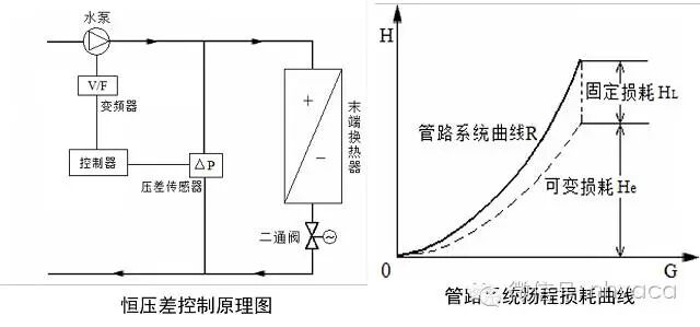

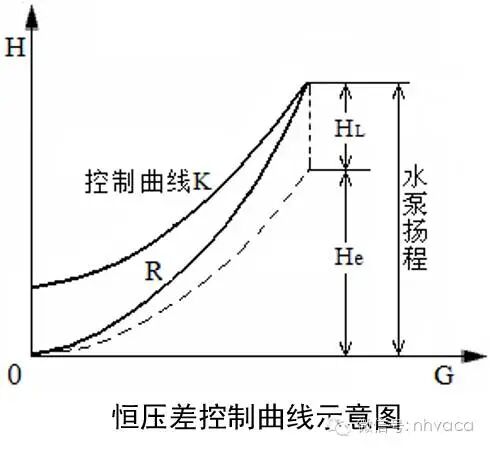

流量的恒压差控制
为了确保变流量工况下末端设备获得扬程设定值HL ,水泵所提供的流量和扬程,必须满足管路系统总的扬程损耗R需求,并希望能跟随管路系统扬程损耗R同步变化。
当负荷减小时,二通阀开度减小,压差△P上升并大于设定值HL,控制器控制变频器使水泵转速降低,输出的流量和扬程随之降低,使△P减小并回到设定值HL。
相反,当负荷增大时,二通阀开度增大, 压差△P降低并小于设定值HL,控制器控制变频器使水泵转速加快,输出的流量和扬程随之上升,从而使△P增大并回到设定值HL。
恒压差控制中,水泵提供的扬程K = 固定损耗HL +可变损耗He;而管路系统损耗R= 实际损耗HZ +可变损耗He。
实际损耗HZ只是在设计负荷工况下才等于设定值HL,在变流量工况下HZ总是小于设定值HL,二者之间有很大的差距,导致控制曲线K与管路损耗曲线R(即扬程的提供与消耗)存在很大偏差。
恒压差控制中,控制曲线K与管路损耗曲线R不重合。因此,水泵轴功率与转速之间并不满足三次方定律。
末端设备损耗的设定值HL越大,控制曲线K与管路损耗曲线R之间的差距越大,控制的效果就越差。

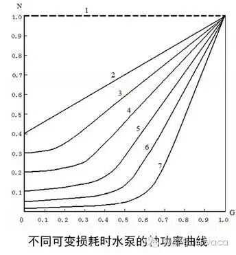

可变损耗与固定损耗的比例对水泵能耗的影响
在恒压差控制中,末端设备上的压差HL固定不变,而整个管路系统的扬程损耗却随着流量的变化而改变,则可变损耗He与固定损耗HL之间的比例是动态变化的。
He/ HL比值不同,水泵调速效果也不同:
曲线1为定流量系统水泵的能耗;
曲线2为定速变流量系统水泵的能耗;
曲线3为0%He、100% HL时的能耗;
曲线4为25%He、75% HL时的能耗;
曲线5为50%He、50% HL时的能耗;
曲线6为75%He、25% HL时的能耗;
曲线7为100%He、0% HL时的能耗。
可见,当可变损耗He越大、固定损耗
HL越小,变频节能的效果越好;相反,则节能效果就越差。

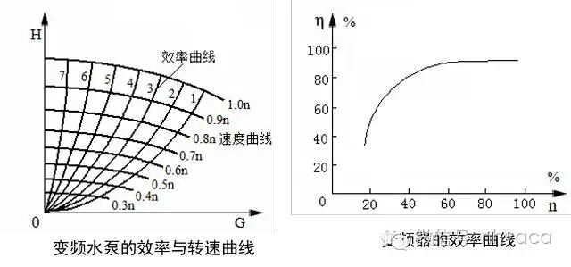

水泵变频调速时的效率
变频调速时水泵的效率曲线和转速曲线如图:
曲线1和4的效率为 80%;
曲线2和3的效率为 85%;
曲线5的效率为 70%;
曲线6的效率为60%;
曲线7的效率为50%
这些曲线称为“等效率曲线”,对于闭式水系统,水泵的等效率曲线与管路特性曲线重合。
考虑变频器效率和电动机散热等因素,变频调速有一个最低转速限制,即水泵的最低转速应不低于其额定转速的30%。因为转速过低时,变频器的效率将大幅度下降。

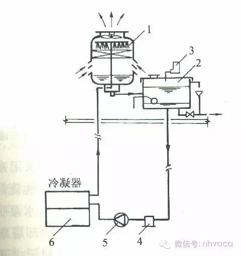

空调冷却水系统是指由冷水机组的冷凝器、冷却塔、冷却水箱和冷却水循环泵等组成的循环冷却水系统。
(1)冷却塔
冷却塔是循环冷却水系统中的一个重要设备。目前国产的冷却塔定型产品大致有逆流式冷却塔、横流式冷却塔、射流式冷却塔、蒸发式冷却塔等四种类型,常用的是逆流式冷却塔、横流式冷却塔两种。关于冷却塔,暖通南社已有大量课件讲解,这里不再复述。

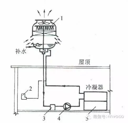

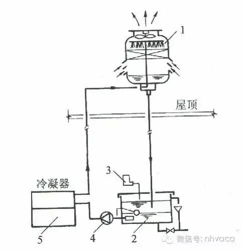

(2)冷却塔及冷却水箱的设置位置
制冷站为单层建筑,冷却塔可根据总体布置要求,设置在室外地面上或屋面上,由冷却塔的积水池存水,直接将自来水补充到冷却塔。
冷却塔设置在室外地面上
冷却塔设置在屋顶上
当冷却水循环水量较大时,为便于补水,应设置冷却水箱。冷却水箱可以设在制冷机房地面上,也可设在屋面上。
冷却水箱设置在制冷机房内。
冷却水箱设在屋面上
当制冷站建筑的层高较高时应将冷却水箱设在屋面上,以减少冷却水泵的扬程,节省运行费用。

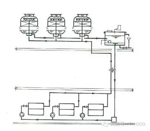

数台冷却塔并联设在多层建筑的屋面上或者设在高层建筑裙房的屋面上时,应将共用冷却水箱设在并联冷却塔旁边的屋面上。
当数台冷却塔并联使用时,要特别注意避免因并联管路阻力不平衡而造成水量分配不均现象。因此,一冷却塔的进水支管和出水支管上均要安装电动控制阀;二各个冷却塔的集水池之间采用均压管连接;三是采用比进水干管大两号的出水集管。

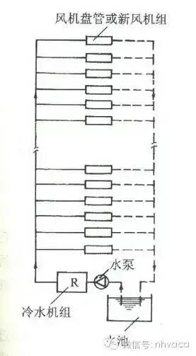

空调水系统管路的水力计算
1.不论是冷(热)媒水管道还是冷却水管道,水力计算的任务均在于,根据管段的流量和给定的管内水流速度,确定管道直径,然后计算管路的沿程阻力和局部阻力,以此作为选择循环泵扬程的主要依据之一。
冷(热)媒水在管道中的流速,宜按以下数值采用:
水泵吸水管取:1.2~2.1m/s;
水泵出水管取:2.4~3.6m/s;
供水干管取:1.5~3.0m/s;
室内供水立管取:0.9~3.0m/s;
分水器和集水器取:1.2~4.5m/s;
冷却水管道取:1.0~2.5m/s。
关于钢制水管摩擦阻力计算表和配件的局部阻力系数ξ值,参见《空气调节设计手册》P811~P815,或《简明空调设计手册》P345~P350。

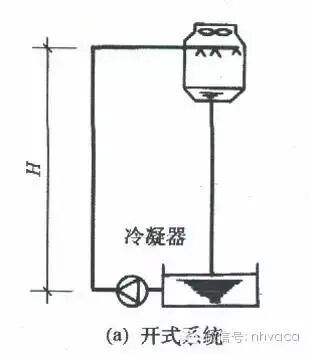

冷却水泵的扬程应是冷却水系统管路沿程阻力和局部阻力之和,加上冷水机组冷凝器阻力,冷却塔中水的提升高度h,以及冷却塔布水器的喷射压力(约为5m水柱),再乘以1.1~1.2的安全系数。
H=(
对于开式系统:冷却水泵的扬程应是冷却水系统管路沿程阻力和局部阻力之和,加上冷水机组冷凝器阻力,冷却塔的提升高度H,以及冷却塔布水器的喷射压力(约为5m水柱),再乘以1.1~1.2的安全系数。
H=(

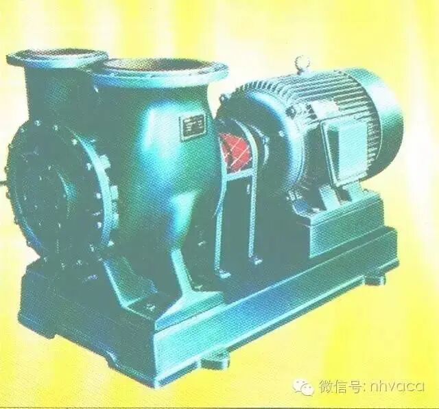

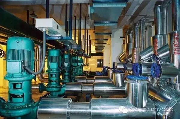

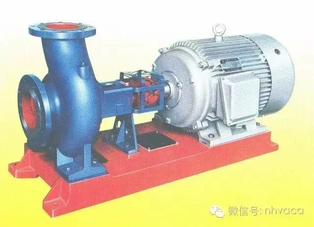

卧式泵—是最常用的空调水泵,其结构简单,造价相对低廉,运行稳定性好,噪声较低,减振设计方便,维修比较容易,但需占用一定的面积。 图片

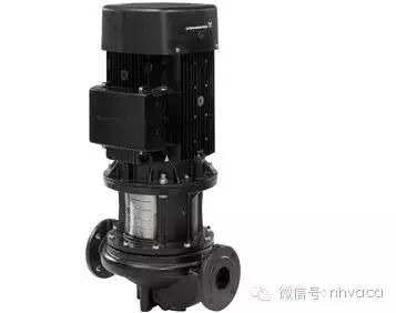

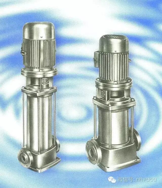

立式泵—当机房面积较为紧张时,可采用立式泵。由于电机设在水泵的上部,其高宽比大于卧式泵,因而运行的稳定性不如卧式泵,减振设计相对困难,维修难度比卧式泵大一些。在价格上一般高于卧式泵。 图片
立式泵、多级泵 图片
管道泵—是立式泵的一种特殊形式,其最大的特点是可以直接连接在管道上,因此不占用机房面积。但也要求它的重量不能过大。国产的管道泵电机容量不超过30kW。来自暖通南社 图片
屏蔽管道泵
单吸泵—其特点是水从泵的中轴线流入,经叶轮加压后沿径向排出它的水力效率不可能太高,运行中存在着轴向推力。这种泵制造简单,价格较低,因而在空调工程中得到较广泛的应用。

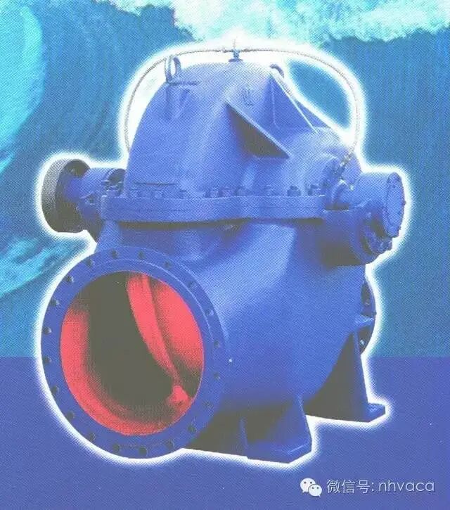

双吸泵—它采用叶轮两侧进水,其水力效率高于同参数的单吸泵,运行中的轴向不平衡力也得以消除。水泵的流量较大。这种泵的构造较为复杂,制造的工艺要求高,价格较贵。因此,双吸泵常用于流量较大的空调水系统 图片
轴开式双吸泵(垂直进水)
