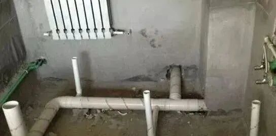

排水 管 施 工要点 1、 卫生间排水管A、梯级式排水管:管径由Φ110→Φ75→Φ50变化的方式形成高低落差,阻止污水倒灌回流,但大便器排水管最好选用直径Φ110管,最好能离主排水管近一点; (偏心大小头 异径变径 异径接头) 淋浴地漏也建议由Φ50更换为管径更大的Φ75,如果我们的淋浴区域没有蹲便器可以排水,那么就会留有一个地漏进行排水,而以前一般情况下,这个淋浴地漏的都是选用直径Φ50的排水管,但是在后期的生活使用过程中,当我们淋浴时大量的水流流向地面,地漏排水速度远不及花洒的水量又急又大,必然容易造成地漏处积水,所以如果我们能将50管换成75管,加大排水管径,扩大排水口,那么积水的问题就有可能会得到很好的缓解。

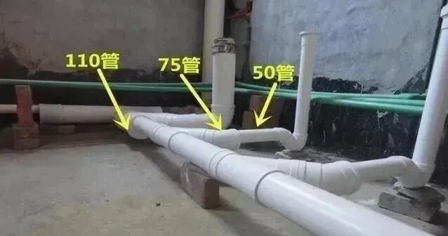

(偏心大小头 异径变径 异径接头)

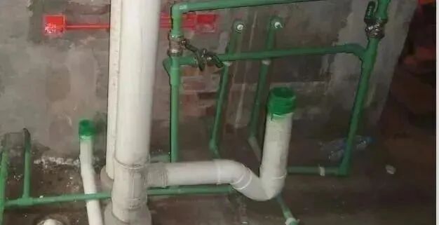

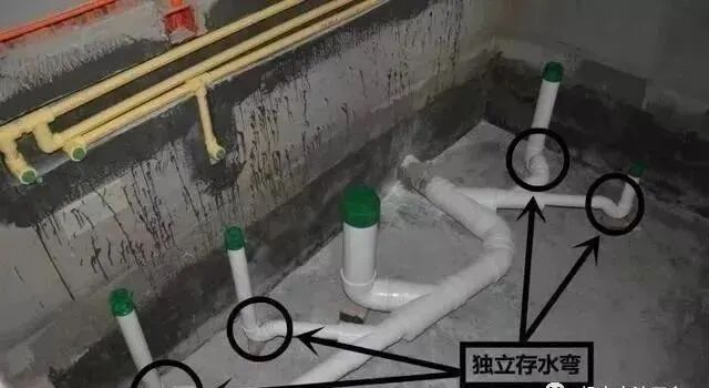

每个支流排污管都能有独立的存水弯最好,这样分流排污,不仅不会影响排水速度,还能避免串味、排水滞留、地漏冒溢的现象;
(V型存水弯)

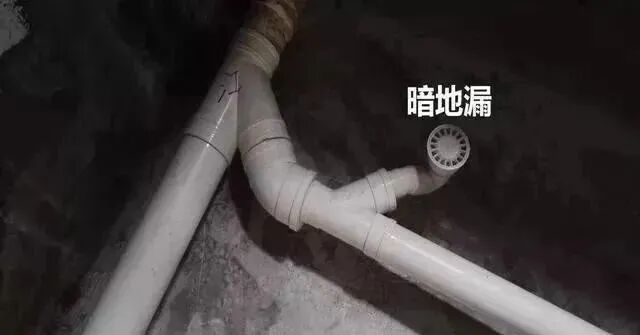

如果为了防止水流漏到楼下,除了防水做好一点,我们还可以采取暗地漏排水的预防措施,当水流渗漏到防水层,我们通过人为引流的方式把水排到暗地漏位置,使渗漏的水从暗地漏排走,而不是继续往下渗过回填层到楼下;

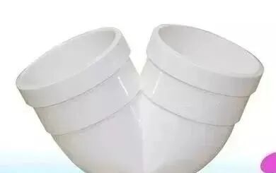

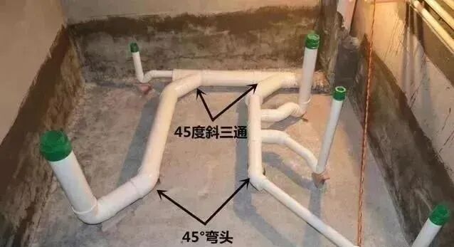

在安装排水管的过程中,为了不造成排污拥堵与污水倒灌,我们可以运用45°弯头和45度斜三通等管件进行排污走向的布设,记住,尽量不使用90°度弯头。
(45度弯头)
(45度斜三通)
(90度弯头)

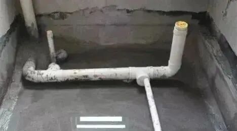

B、普通排水管:由直径Φ110管直接变为Φ50管,并使用90°弯头和正三通,会共用存水弯等做法,无45°弯头和45度斜三通、暗地漏等,容易造成污水冲击时水花四溅,向四周所有管内倒灌,并非全部污水会直接顺流排走,我们经常发现的卫生间有臭味、流水不畅等问题,都可能是排水管做法不当引起。
(顺水三通、正三通)

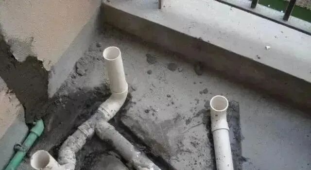

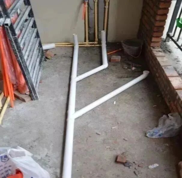

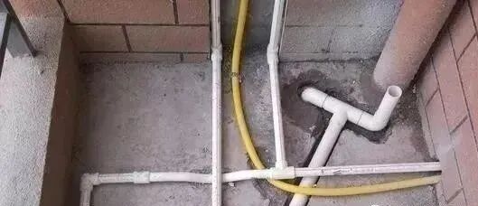

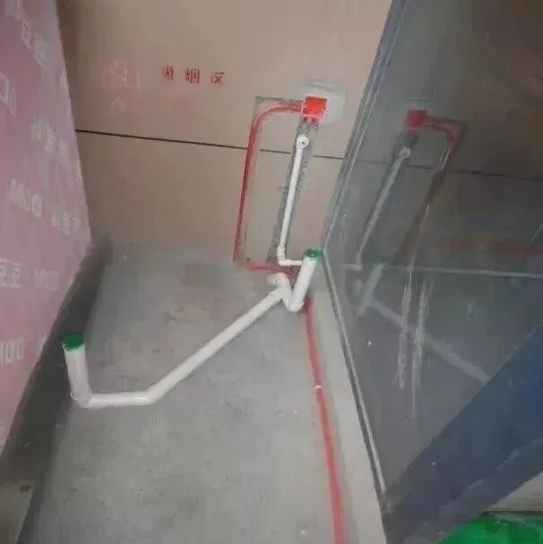

2、 阳台排水管做法A、Y型做法:阳台下沉高度不够,做不了阶梯排水和存水弯,那么为了防止返水,阳台排水管布设时建议可以增加排水管路径,不做90°直角,尽量做斜排水,形成Y型排水的造型。
    B、直角做法:采用最短最节省材料的路径做排水管布设,并采用90°弯头,此种做法特别是在阳台有洗衣机排水时,如果处理不好,后期特别容易产生返水。

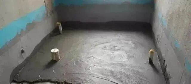

A、所有接头为物理施工,打胶连接。
B、排水管周边必须用纸巾或者湿帕子打理干净方可施工。

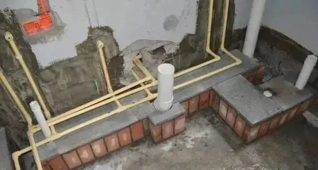

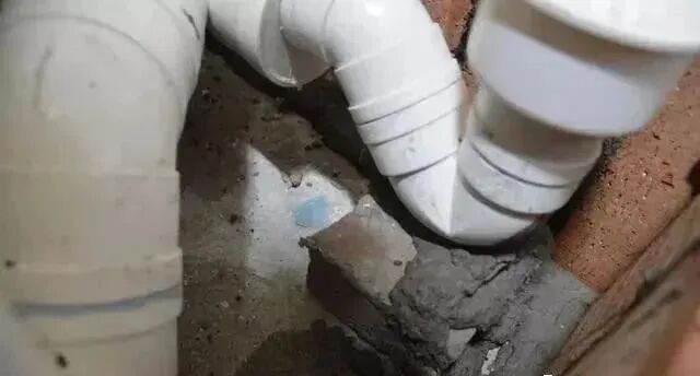

C、排水管做好后,特别沉水弯处必须用红砖或者水泥固定。
D、用红砖进行周边保护,封顶可以用石材或者瓷砖或者其他,达到保护即可。

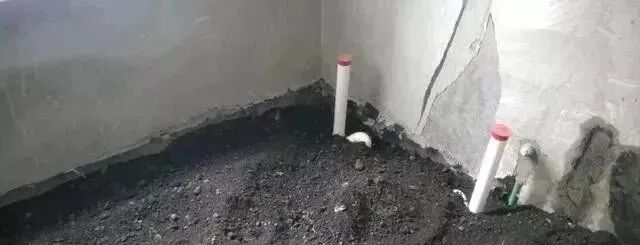

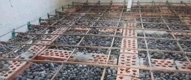

E、排水管的保护有很多种方式,比如现浇不回填保护,红砖+石材各种保护方式;

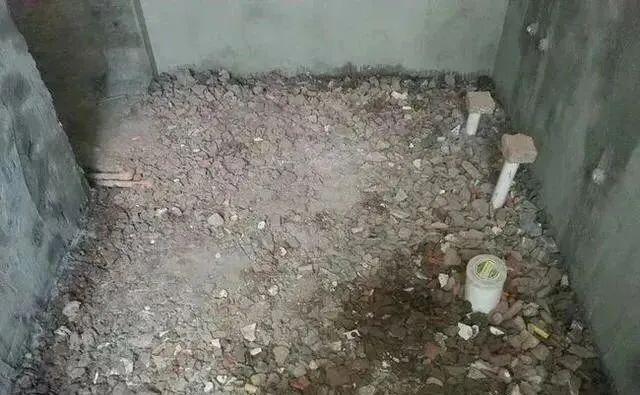

回填材料也很多,有的就是就地取材,便宜甚至免费,直接用现场的建渣回填,还有选择用陶粒,碳渣等回填的方式。
(建渣回填)
(陶粒回填并用现浇封闭回填,弊端是维修一旦出现维修成本极高)
