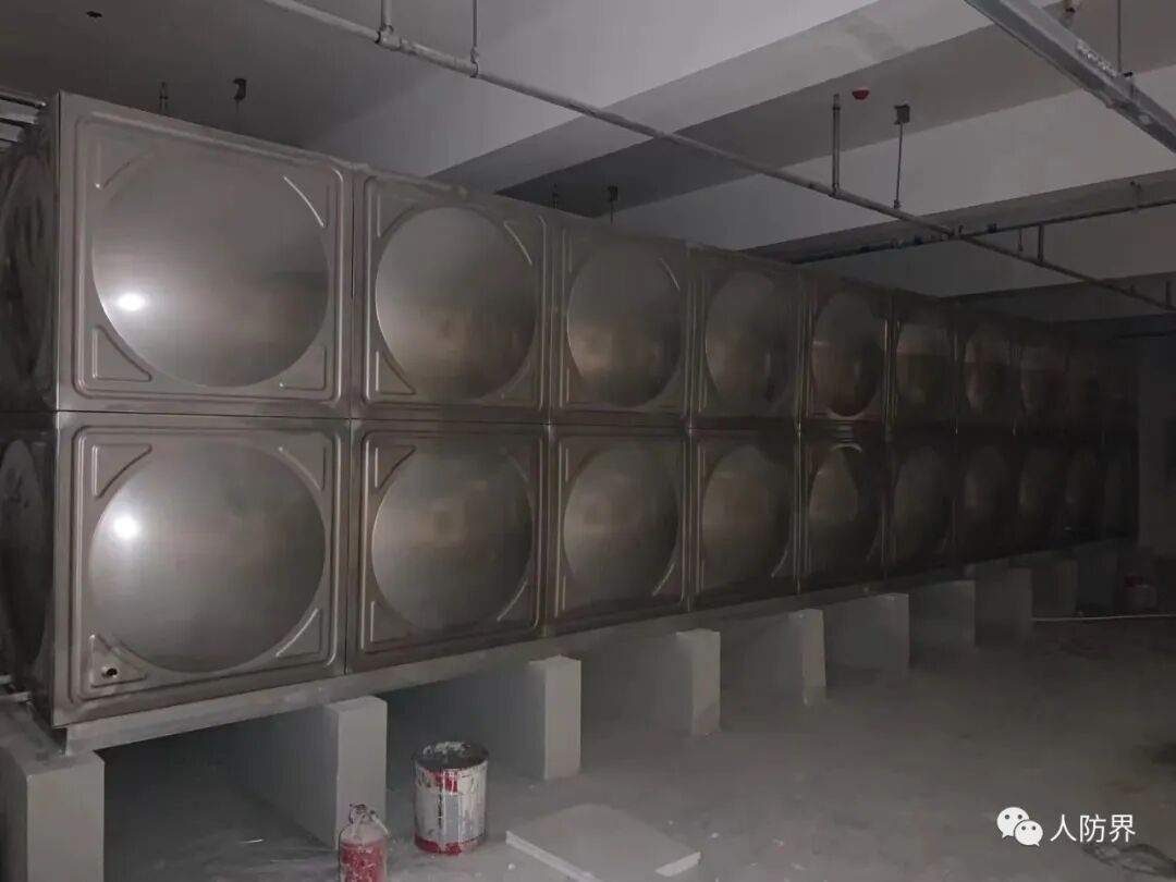

一般采用不锈钢水池做为高层建筑地下室的生活水池,当其在人防工程防护区内布置时,可用作战时生活饮用储水池。集中管道井布置在人防防护区外,在侧壁穿过人防围护结构布置给水系统管道,防爆波阀门在人防围护结构内侧安装,平时生活给水管道通过集中管道井与上部建筑用水点相连。
