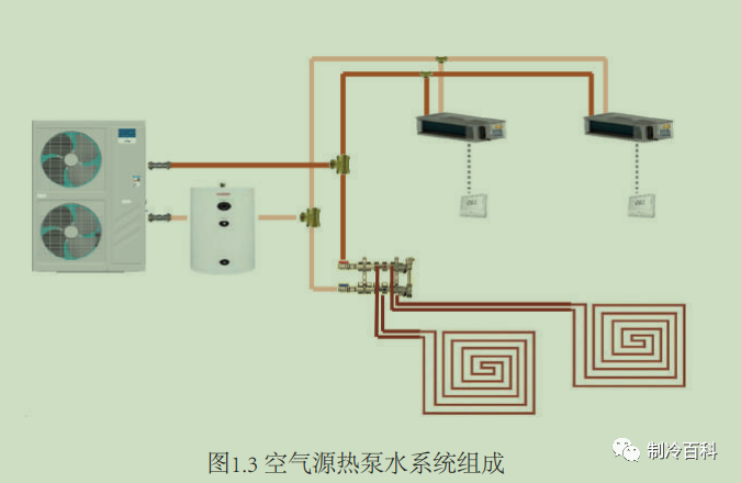

两联供系统构成
空气源热泵冷暖机组的技术成熟,是该系统得以实现的关键因素!两联供系统一开始被暖通业称为“一源两末端”。“一源”是指冷热源使用空气源热泵冷暖机组,“两末端”指辐射盘管和风机盘管并存的末端系统。全部室内以水为换热媒介(氟机则是以冷媒来换热),夏季供冷水,直接采用低温水送到风机盘管进行制冷。冬季供热水,从室外机直接提供45℃左右热水供地板采暖。该系统配合缓冲水箱二次系统的稳定性和地暖良好的热稳定性,系统整体稳定性较高。
该系统末端配置灵活,控制方式灵活。可实现35℃低温热水采暖,10℃冷冻水制冷,其整体运行比中央空调节能。
因此空气源热泵两联供系统是集空调、地暖、除湿的家居舒适系统,系统集成度高、高效、舒适、节能可控、经济性好等优点。适用于我国大部分地区不同类型建筑。

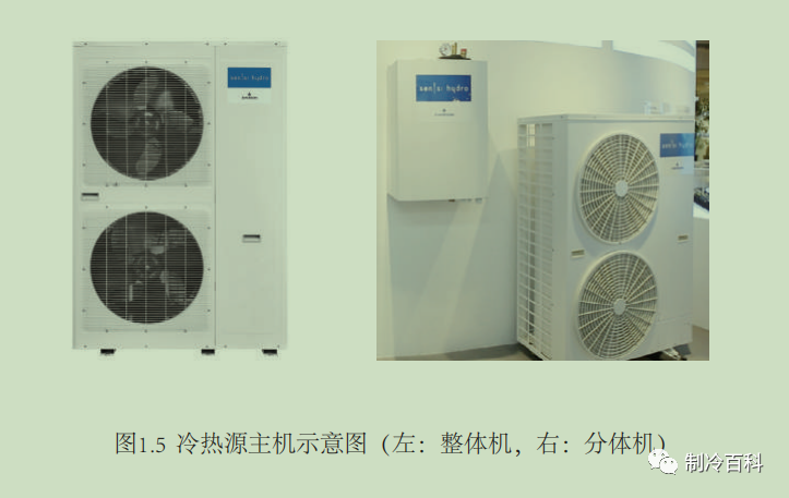

主机对比
其实,仔细对比一下各个系统的主机我们不难发现,空气源热泵制热更好!
一般人认为,氟机中央空调理论上既可制冷,又能制热,但是从核心功能上来说,中央空调的最主要功能是制冷,制热只是它的第二功能,先天缺陷就是冬季制热效果不好,在-5℃以下制热效果较差。更多是依靠电辅热制热,耗电量非常大。就算能够启动运行,吹出来的经常都是冷风,舒适度极差。
业内有句话描述中央空调的性能:“制冷是本分,制热是本事”,而空气源热泵从设计标准、零配件选用上,就是为制热而生的。让我们来看看两者的区别。
空气源热泵采暖机的暂行标准为:《GB/T 25127.2-2010 低环境温度空气源热泵(冷水)机组第2部分:户用及类似用途的热泵(冷水)机组》。氟机中央空调的标准为:《GB/T 18430.2-2008 蒸气压缩循环冷水(热泵)机组第2部分:户用和类似用途的冷水(热泵)机组》。
两者各自标准中规定的设计条件, 空气源热泵采暖机的制热名义工况,空气侧温度为“-12℃”;氟机中央空调的制热名义工况,空气侧温度为“7℃”。 空气源热泵采暖机制热时主要设计工况都是在0℃以下,而中央空调制热时的所有设计工况都是在0℃以上。
这就可以看出二者最本质的区别了,就是应用场景的不同:空气源热泵采暖机就是为冬季制热而生的,而中央空调侧重于制冷,兼顾制热,其制热仅仅用于常温的场景。两者虽然外观差不多,但究其原理与应用方式,其实是两种不同的产品。
为了保证制热效果,热泵采暖机所用压缩机为热泵专用低温喷气增焓压缩机,中央空调采用的是普通压缩机。热泵采暖机除传统的空调四大件(压缩机、冷凝器、节流部件、蒸发器)外,一般还会增加中间经济器或闪蒸器来给“喷气增焓”压缩机提供低温低压的冷媒“喷气”。

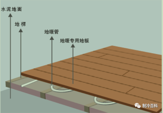

冬天地暖比风盘更舒适,空气源热泵两联供系统冬季采暖末端采用的是地暖的方式。热量的传播主要以辐射形式进行,热量散发均匀,且自下向上传递,房间下暖上凉,适合人体的生理特点,给人以自然的舒适感。
地暖安装在地板下,不影响室内美观,不占用室内空间,又便于装修和家具布置,温度具有可控性。
