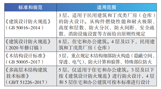

一、木结构建筑防火标准及适用范围
关于木结构建筑防火设计,我国目前主要有以下几项标准规范,根据不同层数和高度,分别针对民用建筑和公共建筑作了较为详细的规定。

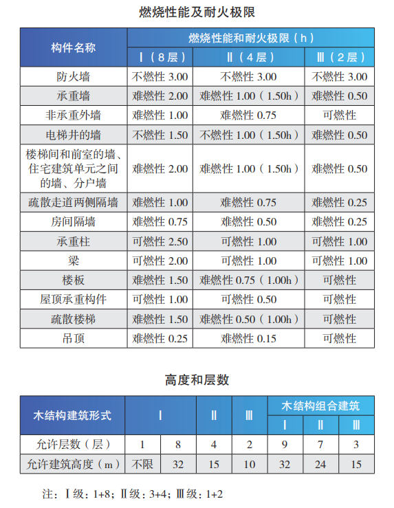

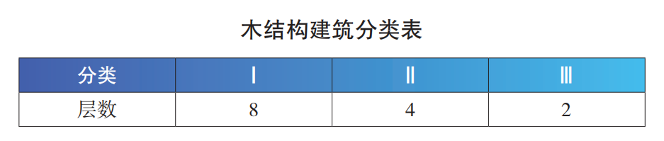

二、木结构建筑能建多高
2020 修订版《建筑设计防火规范》对我国木结构建筑作了分类,分别对应不同高度和层数的木结构建筑。
进行木结构建筑防火设计时,应首先依据该表确定木结构建筑的分类,再根据不同类型选择相应的设计规定。

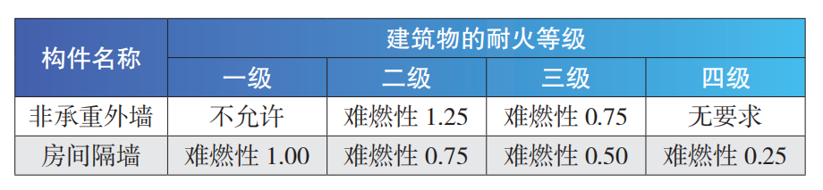

木骨架组合墙体如何应用?
首先,木骨架组合墙体只能适用于钢结构或钢筋混凝土结构的房间隔墙和非承重外墙。
其次,墙体填充材料和燃烧性能应为 A 级。
再次,适用范围来看,住宅的建筑高度不应大于18m,办公和宿舍建筑高度不应大于 24m。
最后,建筑面积不大于 100m2 的房间隔墙:住宅的建筑高度不能超过 54m;办公和宿舍不能超过 50m。

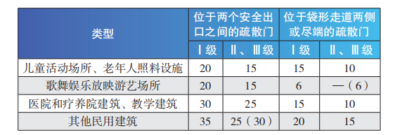

疏散距离多少米才可以?
可参照下表。
