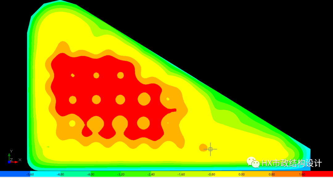

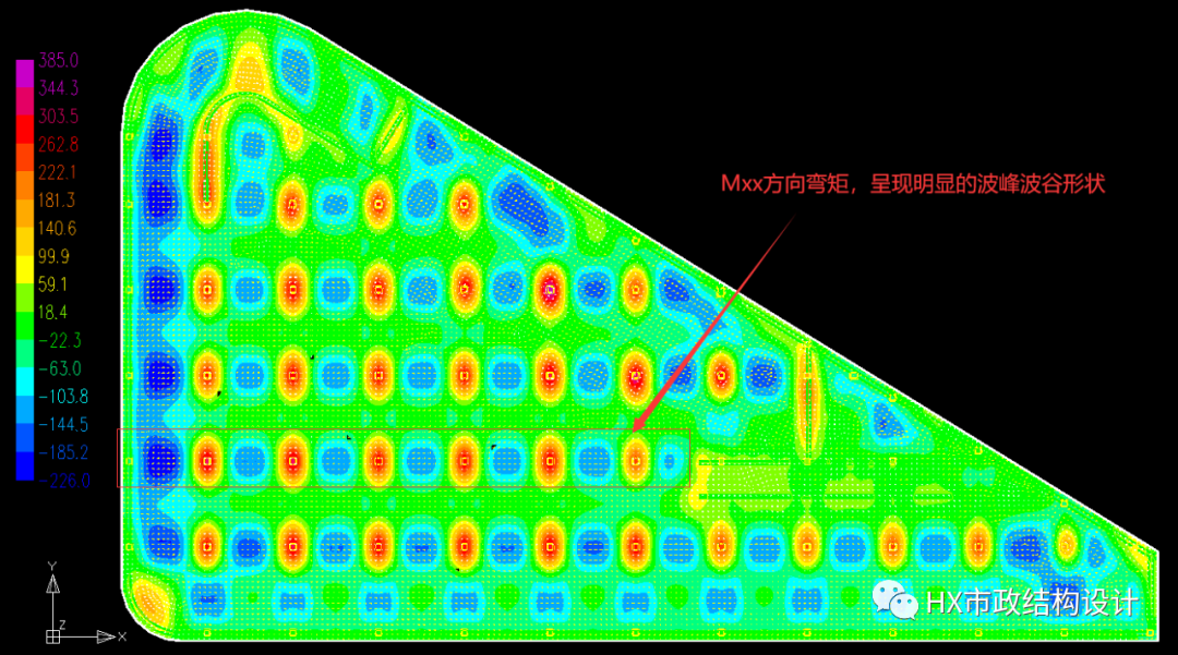

(1)水池配筋原则:①由切割线命令,对典型断面进行切割,导出典型断面弯矩图,根据弯矩图按裂缝宽度选筋。规范上是采用准永久组合,实际设计一般采用标准组合。②分别查看底板和壁板弯矩,对照配筋相互校核,修改配筋。③查询墙的面外配筋面积,校核已配钢筋面积是否足够。④配筋结束。 (2)计算结果正确与否的分析:①首先看水池变形,内水压作用下,壁板应当是向外鼓出,反之,土压及外水压作用下,壁板应向内鼓出。变形比例因子可调大至2000。②点击等值线→整体云图,在整体云图里面可查看网格剖分的连续性,网格是否存在尖灭,是否存在缺失,是否存在节点不连续。③通过切割线命令,可查看壁板和底板连接处,弯矩符号是否相同,数值是否差不多,弯矩是否协调来判断其结果的正确性。④查看底板位移及内力。天然地基作用下,底板位移一般表现为壁板四周位移小,底板跨中位移大。如为桩基,可明显看出桩顶附近位移较小,呈点晕装云图,X方向和Y方向弯矩呈现明显的条带分区。
