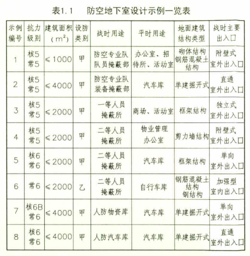

各级人防分区面积详《防空地下室建筑设计》表1.1:

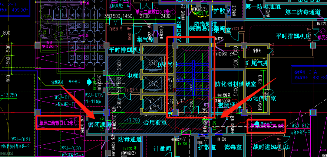

二、控制临空墙长度,减少人防门数量,控制层高
合理划分人防分区,尽可能规则布置临空墙并减少临空墙长度,减少人防门数量。可有效达到节省土建材料的优化效果。

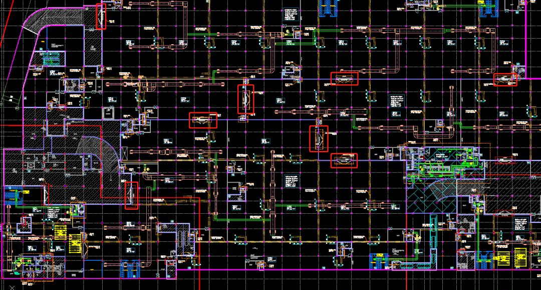

人防门开启范围内有净高要求,可以通过调整设备管线走向、避免穿过人防门上部,以及合理调整人防门上部梁高度,达到整体减少人防地下室层高的效果。
如图所示,风管避开了所有人防门:

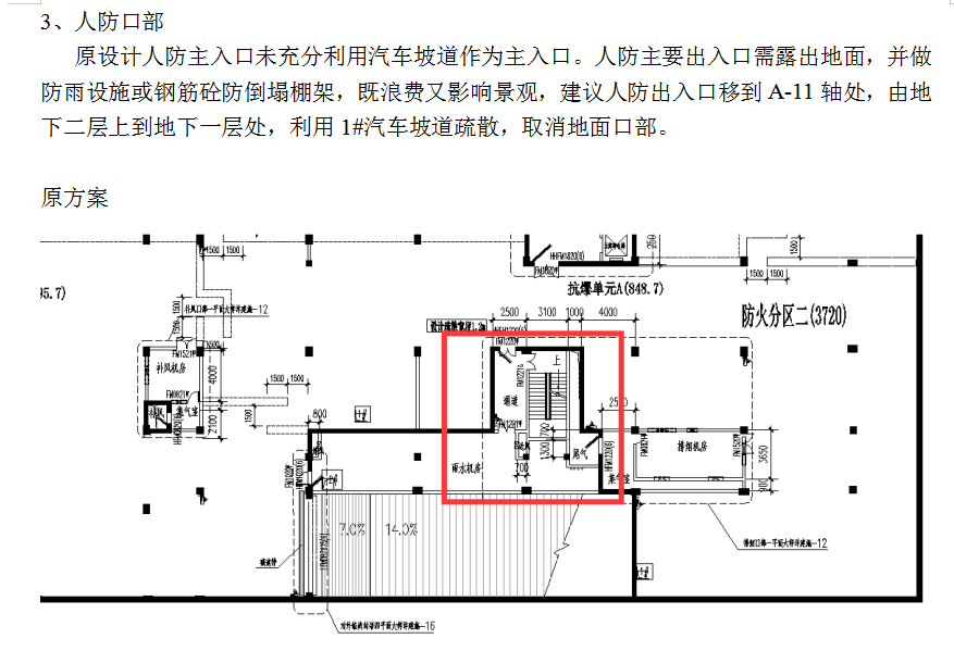

三、优化口部,借用汽车坡道及非机动车坡道
人防主要出入口的室外出入口可就近借用汽车坡道及非机动车坡道直通地面,合理减少人防专用楼梯数量。人防室外楼梯需做防雨设施及防倒塌棚架,减少人防室外楼梯既可以优化总平面图,又可以节省土建成本。
如图所示,此处可借用汽车坡道作为主要出入口的室外出入口,楼梯可取消:

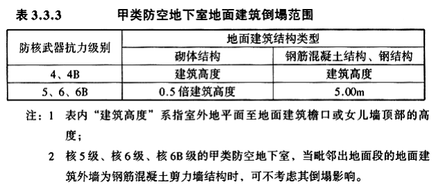

当利用坡道作为室外出入口时,应注意防倒塌范围,详《人民防空地下室设计规范 GB 50038-2005》表3.3.3

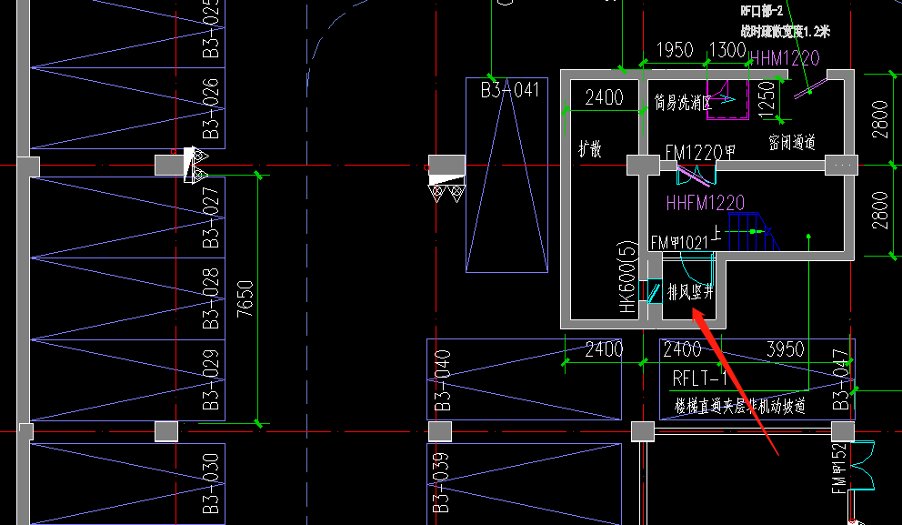

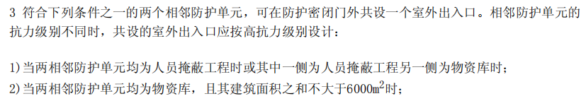

当两个相邻防护单元均为人员掩蔽工程时或其中一侧为人员掩蔽工程另一侧为物资库时,或当两个相邻防护单元均为物资库、且其建筑面积之和不大于6000m2时,可在防护密闭门外共设一个室外出入口。
详《人民防空地下室设计规范 GB 50038-2005》3.3.1-4
如图所示:两个不同防护单元共用一部人防楼梯作为室外出入口:
注:此条需满足疏散宽度足够的情况下可执行。

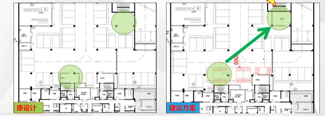

1、合理布置机房位置,可优化地下车库的车位车道及风井。
示例1,进风机房移动至汽车坡道边,进风井开口朝向坡道,并优化了原本的车位和车道:

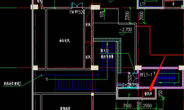

2、合理布置风井,可避免风井直出地上,优化总平面或者地上建筑内部布局。
示例2,位于地下三层的人防排风竖井设置于非机动坡道附近,上升到夹层时通过非机动车道开口取风,避免井道通向地上:
负三层:
 地下夹层:
