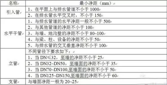

1、管与管及与建筑构件之间的最小净距
《建筑施工手册》第四版,缩印版,第1500页(网上可下载到,大约100Mb)
《水暖工长速查》第119页(杨磊 主编 化学工业出版社 2010年7月第1版)
管井管道:
敷设在管井内的管道,管道表面(有防结露保温时按保温层表面计)与周围墙面的净距不宜小于50mm。
《建筑施工手册》第四版,缩印版,第1504页

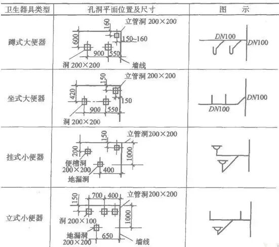

5、排水立管、支管距墙尺寸
《怎样当好水暖工长》表3-11,第133页
注:如想知道更多关于常用卫生器具排水支管预留孔洞位置与尺寸内容,可购买《管道工长速查》(曲德仁 主编  化学工业出版社出版)第144页 表3-41

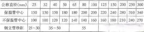

8、水平干管安装与墙、柱表面的安装距离(给水管道)
注:(1)钢立管净距指给水、采暖立管外壁与墙、柱的距离。(2)表中管中心与墙、柱的安装距离使用于水平干管的安装
《怎样当好水暖工长》表3-6,第121页(PDF电子版,可下载到)

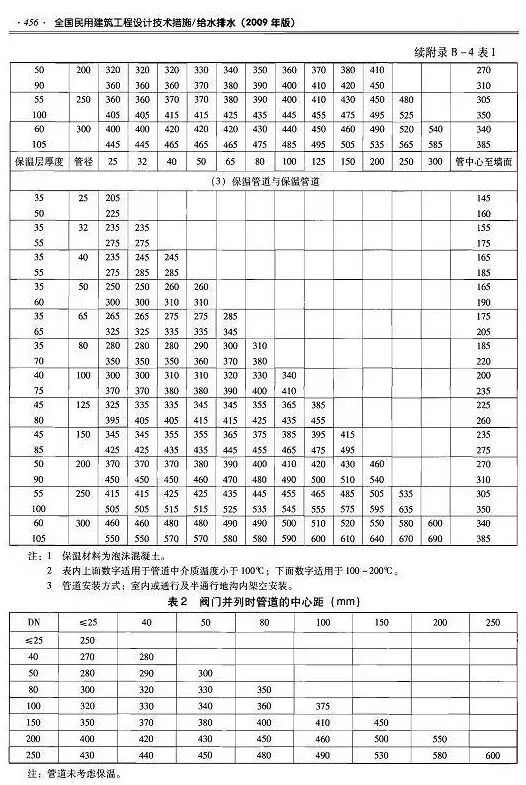

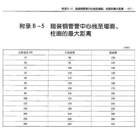

13、《全国民用建筑工程设计技术措施—给水排水》
