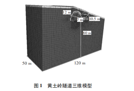

黄土岭连拱隧道进口段为Ⅴ级围岩,埋深很浅,并且存在明显偏压。根据实际山体地形和地层状况,建立黄土岭隧道三维模型(图1),上边界按照实际地形起伏来建立,并将其设置为自由边界。

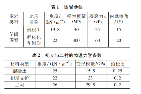

数值模拟计算参数如表1、表2所示。

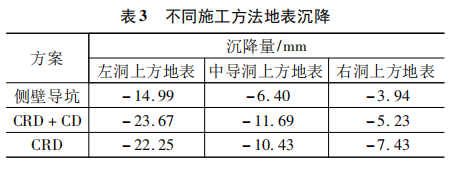

不同施工方法地表沉降如表3所示。由表3可知:左洞上方的地表沉降量,侧壁导坑<CRD<CRD+CD,侧壁导坑法相较于CRD法沉降值下降了48.4%,较CRD+CD法下降了57.9%;对于中导洞上方的地表沉降量,侧壁导坑<CRD<CRD+CD,侧壁导坑法较CRD法沉降值下降了45.8%,较CRD+CD法下降了63.9%;对于右洞上方的地表沉降量,侧壁导坑<CRD+CD<CRD,侧壁导坑法较CRD+CD与CRD工法沉降值分别下降了32.7%和88.5%。综合考虑,左右洞用侧壁导坑法来进行开挖时可有效降低地表沉降量,对施工而言最安全。

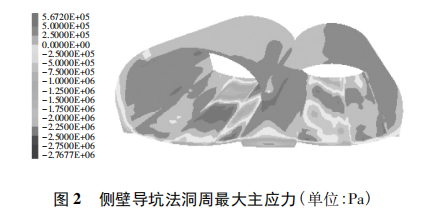

2.2.3洞周围岩应力
不同工法下洞周围岩最大主应力云图如图2所示(以侧壁导坑法为例)。通过数值模拟结果可知:CRD+CD法施工的最大主应力为0.467 MPa,CRD法施工的最大主应力为0.163 MPa,侧壁导坑法的最大主应力为0.567 MPa。三种工法下围岩应力的值都不大,均处于安全状态。

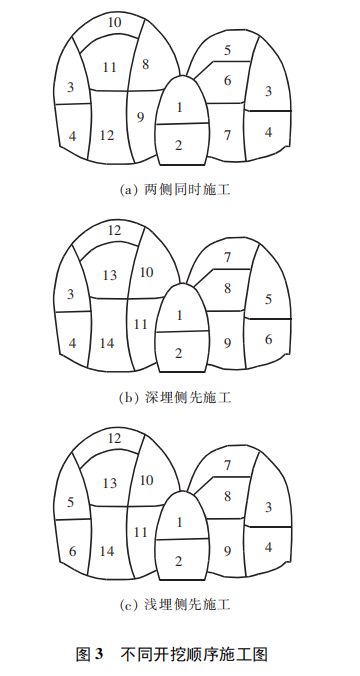

黄土岭偏压连拱隧道,在中导洞的中隔墙完成施作后,左右主洞的侧导洞哪个先进行施工会对围岩、初支的变形以及应力产生不同影响。故本节针对侧壁导坑不同的开挖顺序进行模拟计算,选出最优施工工序。不同开挖顺序施工图如图3所示。

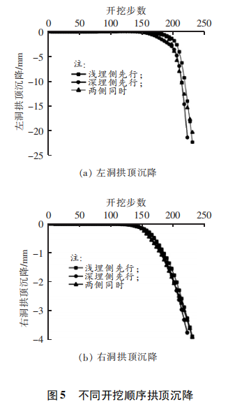

3.2.2拱顶沉降
不同开挖顺序下拱顶沉降如图5所示。由图5可以看出:无论采用哪一侧导洞先行的方案,对于隧道左右拱顶沉降值影响都不大。但是当两侧导洞同时施工时,施工速度较其余两种开挖方法快,加快施工进度。
3.2.3中隔墙主应力
双连拱隧道施工时,中墙会承受较大应力且其受力特征较复杂,故需对其进行单独分析。
通过数值模拟结果可知:两侧导洞同时施工时,中墙的最大主应力为0.196 MPa;当浅埋侧导洞先行时,中墙的最大主应力为0.497 MPa;当深埋侧导洞先行时,中墙的最大主应力为0.484 MPa。由此可知,两侧导洞同时开挖时,中墙承受的应力最小。
综上所述,左右导洞的施工顺序对于地表与拱顶沉降的控制效果差别不大,而当两侧导洞同时施工时,中墙主应力较其他两种方案要小,故建议采用两侧导洞同时施工。

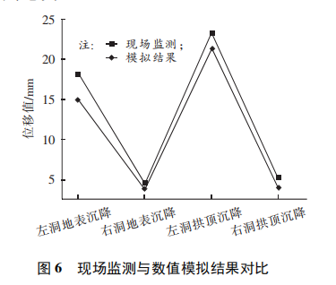

现场监测与数值模拟结果对比如图6所示。由图6可知:数值计算与现场实测结果整体趋势大致相同,但现场监测结果偏大。一方面由于软件模拟很难确切地呈现实际地层完整情况且对施工工况进行了一定简化;另一方面在于监测结果受施工扰动较大,造成计算结果与实际监测结果存在一定的偏差,但仍具有一定指导意义。

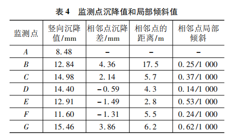

当古长城地基最大沉降值为15 mm时,各监测点的竖向位移值以及城墙基础局部倾斜值如表4所示。
由表4可知,古长城基础最大沉降值在浅埋侧隧道的上方,沉降量为15.46 mm,越靠近深埋侧沉降越小。相邻监测点最大的沉降差为4.36 mm,局部倾斜最大处在点F与点G之间,其值为0.62/1 000,小于1/1 000的规范值,因此此时古城墙处于安全状态。
同理,根据各监测点沉降值和局部倾斜值可知:当地表沉降为20 mm时,城墙基础最大沉降值在右侧隧道的上方,同样浅埋侧古长城基础的沉降较大,其中沉降最大值为19.24 mm。相邻监测点最大的沉降差为6.03 mm,局部倾斜最大处在点F与点G之间,其值为0.78/1 000,小于1/1 000的规范值,因此古城墙处于安全状态。当地表沉降为25 mm时,城墙基础最大沉降值在右侧隧道轴线的上方,最大值为24.88 mm。相邻监测点最大的沉降差为7.27 mm,局部倾斜最大处在点F与点G之间,其值为1.11/1 000,大于1/1 000的规范值,此时古城墙处于危险的状态。
综上所述,长城各监测点的沉降值随古长城最大沉降值的增大而增大且相邻监测点的沉降差值也会随总体沉降的增大而增大,同时局部倾斜值也随之增加。当古长城的最大沉降值达到20 mm时,长城的局部倾斜值接近1/1 000;而最大沉降值达到25 mm时,局部倾斜值大于1/1 000,此时古长城可能会破坏。因此为保证古长城不受破坏,地表沉降应控制在20 mm以内安全。

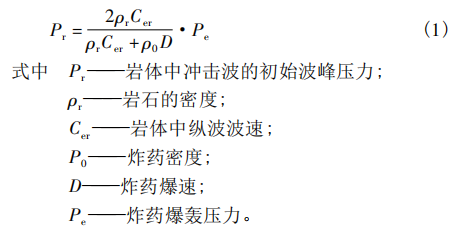

取升压时间为10 ms,卸载时间为100 ms,总计算时间为250 ms。三角形荷载峰值压力Pmax可由冲击波破坏理论确定,冲击波的初始波峰压力即为爆轰波作用在岩石上的最初压力。对于某一个装药炮孔,炮孔壁受到的初始波峰压力按式(1)计算。

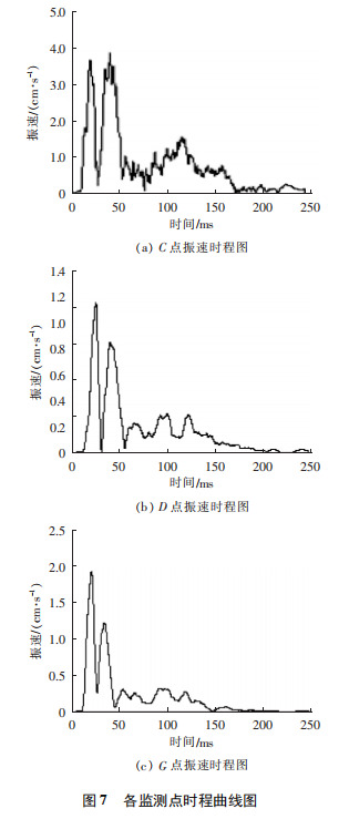

古长城基础各点在爆破全过程中的振速时程曲线如图7所示。
图7可知,古长城基础上各点在隧道爆破振动作用下,振速随时间的变化趋势基本一致,但数值上有一定差异。浅埋侧隧道顶部的长城基础振速峰值最小为1.18 cm/s,由浅埋侧到深埋侧长城基础振速峰值逐渐增大。

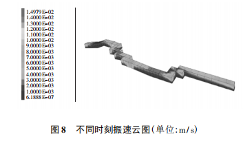

古长城基础不同时刻下振速云图如图8所示(以40 ms振速云图为例)。
通过数值模拟结果可知:5 ms时古长城振速开始增大,振速数值较小;40 ms时最大振速主要分布在隧道下穿处的古长城基础处,在深埋侧下穿的古长城基础处振动速度最大为1.1 cm/s,中导洞下穿部分的长城基础振动速度次之为0.35 cm/s,隧道未下穿部分的古长城基础的振动速度很小。由此可知,隧道下穿段的古长城受爆破的影响最大,施工时要保证此段的古长城基础不被破坏。

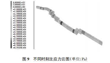

古长城爆破过程中主应力云图如图9所示(以20 ms主应力云图为例)。
由数值模拟结果可知:最大主应力主要分布在深埋侧隧道上部的古长城基础上,在中导洞穿越部分的古长城基础应力小一些。隧道上部的古长城第一主应力始终大于隧道未穿越部分古长城的主应力,表明爆破地震波对穿越隧道部分的古长城基础影响较未穿越部分更大。
