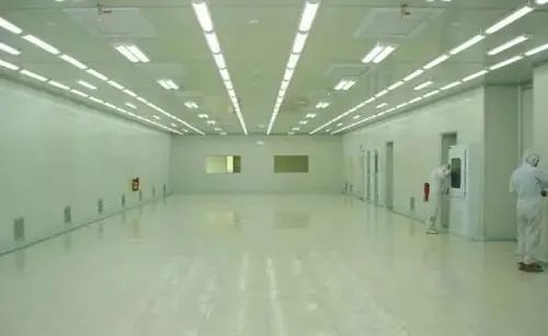

洁净厂房 洁净厂房是指能将一定空间范围内之空气中的悬浮微粒、细菌等污染物排除,并将室内之温湿度、洁净度、压力、气流速度及静电等影响生产的环境因素控制在某一设计需求范围内,而给予特别设计的房间。 即不论外面的空气条件如何变化,其室内均能具有维持所设定的洁净度、温湿度及压力等生产所需环境因素性能的特性。
洁净厂房

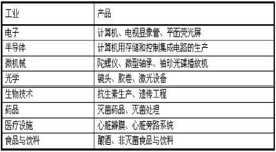

洁净厂房的应用范围
![图片](https://fd.co188.com/group1/M01/32/3A/rBBhIGPu6gWAO9ucAAHQ3URyQWU500.png)

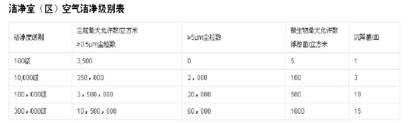

洁净度等级标准
国家标准GB50073-2001

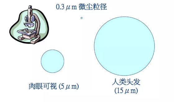

一般微粒粒径对比

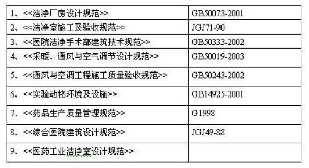

已颁发执行的有关规范

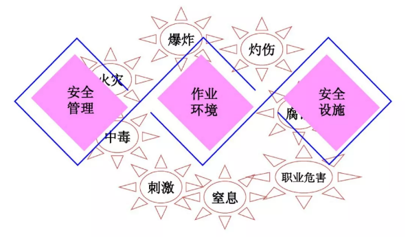

洁净厂房安全生产特点
1.少窗少门,常呈密闭状态;内部结构复杂,通道曲折,人员疏散和火灾扑救难度大。
2.在生产中往往要使用易燃易爆易挥发的化学溶剂。
3.许多管道相通,火势会顺着管道迅速蔓延。
4.洁净厂房造价高、设备仪器昂贵,怕高温、忌水,消防设施的选用有诸多限制,且一旦失火经济损失巨大。
5.厂内工作人员少,不利于发现火情和处理初期火灾。
6.电气线路大多为暗敷,检修困难,故障及火灾不易发现。
洁净厂房安全管理
1.进入洁净室禁止携带打火机,香烟等易燃易爆物品。
2.严禁倚靠机器及追逐打闹。
3.进入洁净区的使用物料应控制在最低限度,不能存放多余的物料及与生产无关的物料。
4.洁净区内的原辅料、内包装材料、容器、工具必须放在不影响气流的规定位置。
5.对于进入洁净厂房的人员要严格控制和监督,严格控制进入洁净区的人数,非洁净区人员未经批准不得入内。

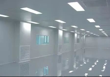

洁净厂房作业环境
1.洁净厂房的耐火等级不应低于2级,顶棚和壁板(包括夹芯材料)应为不燃烧体,且不得采用有机复合材料。
2.应设置适当的防火分隔,车间面积不宜过大。
3.定期检测洁净厂房温湿度、风量、风速、空气压力、尘埃粒子数、菌落等,发现问题及时处理。
4.严格执行洁净厂房的维护管理制度,并记录执行情况。

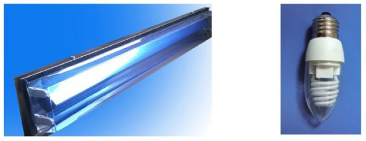

5.无采光窗洁净区混合照明中的一般照明,不低于200lx;宜采用高效荧光灯、带罩的吸顶日光灯、三防灯。
6.洁净厂房内应设置备用照明,备用照明应满足所需场所或部位进行必要活动和操作的最低照度。
7.洁净厂房内应设应急照明,在专用消防口处应设置红色应急灯;
洁净厂房安全设施
1.大型的洁净厂房宜在长度超过60米的内走道处设置排烟系统,使用燃爆危化、散发有害气体的工段,应设置单独的事故排风系统。
2.燃爆、有害气体的贮存、使用场所、管道入口室及管道阀门等易泄露的地方、应设气体探测器,其报警装置应与事故排风机联锁,并应将报警信号送至消防控制室。

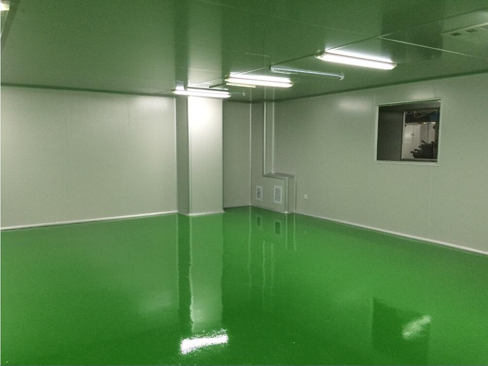

3.洁净厂房地面的面层应具有导电性能,并应保持长时间性能稳定。
4.洁净厂房的净化空调系统,应采取防静电接地措施。
5.洁净车间可能产生静电危害的设备、流动液体、气体或粉体管道应采取防静电接地措施。
6.洁净厂房内的电气管线宜暗敷,穿线导管应采用不燃材料。
洁净厂房的电气检查-配电
1.洁净厂房低压配电电压应采用220/380V。带电导体系统型式宜采用单相二线制、三相三线制、三相四线制;系统接地的型式宜采用TN-S或TN-C-S系统。
2.洁净厂房的用电负荷等级和供电要求应根据现行国家标准《供配电系统设计规范》(GB50052)和生产工艺要求确定;主要生产工艺设备由专用变压器或专用低压馈电线路供电,有特殊要求的工作电源宜设置不间断电源(UPS);净化空调系统用电负荷、照明负荷应由变电所专线供电。
3.洁净厂房的消防用电设备和供配电设计应按现行国家标准《建筑设计防火规范》(GB50016-2006)规定执行。
4.电源进线(不包括消防用电)应设置切断装置,并宜设在洁净区外便于管理的地点。
5.洁净室内的配电设备,应选择不易积尘、便于擦拭的小型暗装设备,不宜设置大型落地安装的配电设备。
6.洁净室内的电气管线宜暗敷,穿线导管应采用不燃材料;洁净区的电气管线管口及安装于墙上的各种电器设备与墙体接缝处应有可靠的密封措施。

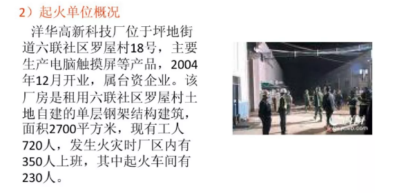

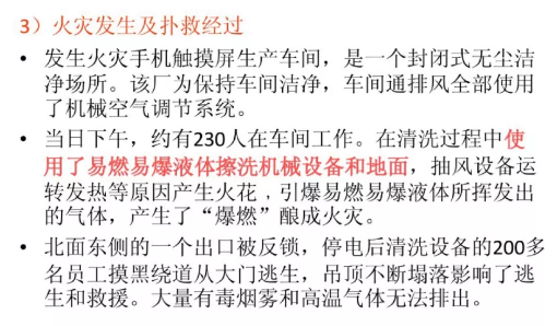

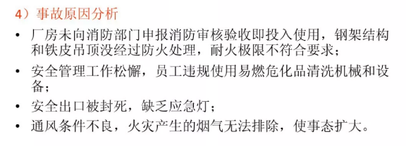

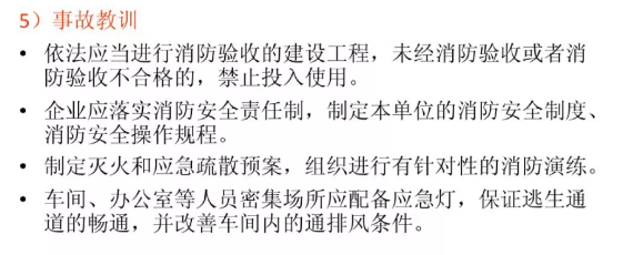

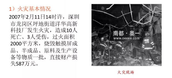

洁净厂房典型事故
坪地2.11事故

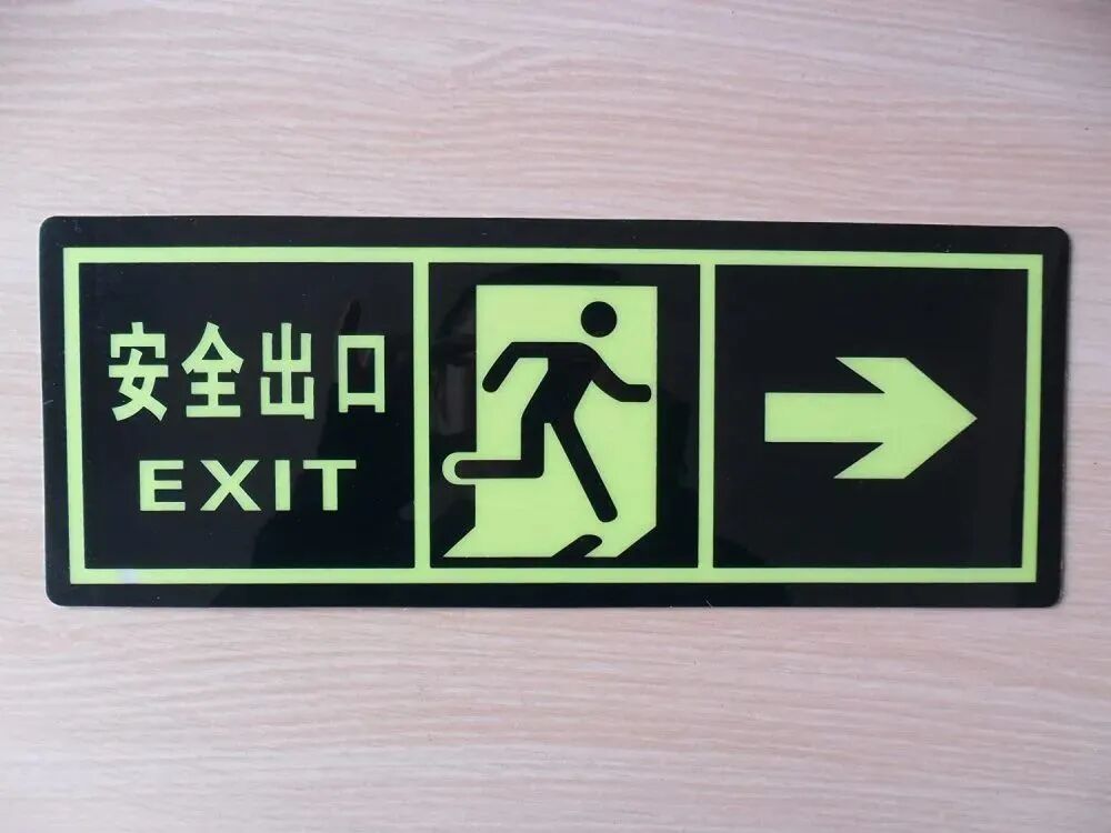

安全标识牌
1.用于火灾中逃生和救人的器材设施种类较多,通常使用的有缓降器、救生袋、导向网、导向绳、救生舷梯等等,如果能充分利用这些器材和设施,就容易从火“口”脱险。
2.个人应优先疏散楼梯、消防电梯、室外疏散楼梯等逃生通道。
3.如无其他救生器材时,可考虑建筑物的窗户、阳台、屋顶、落水管等脱险。
4.在逃生过程中如果有可能应及时关闭防火卷帘门等防火隔物,启动通风和排烟系统,以便取得逃生和救援的时机。
