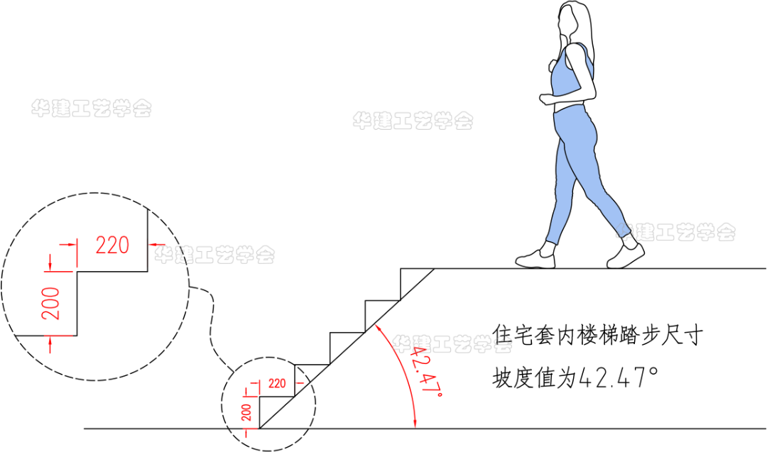

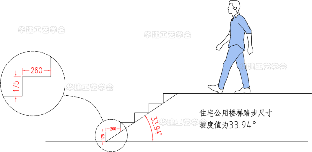

 住宅楼梯:
主要根据《民用建筑设计统一标准》GB 50352-2019的规定:
住宅楼梯踏步尺寸不应超过下表规定
楼梯类别 最小宽度 最大高度 坡度
住宅楼梯
住宅公共楼梯 260mm 175mm 33.94°
住宅套内楼梯  220mm 200mm 42.27°
△住宅公共楼梯踏步规范尺寸
△住宅套内楼梯踏步规范尺寸

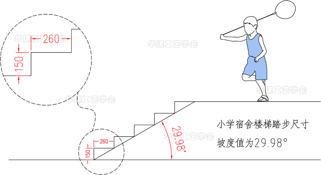

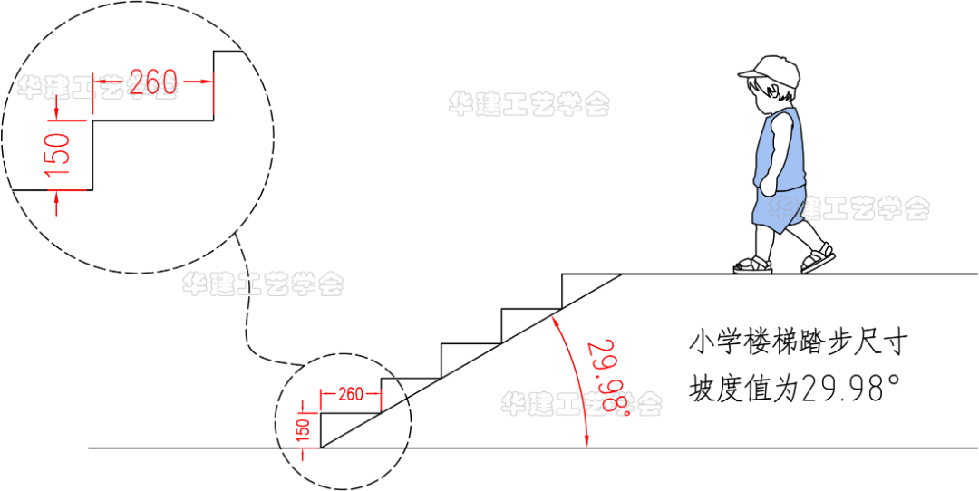

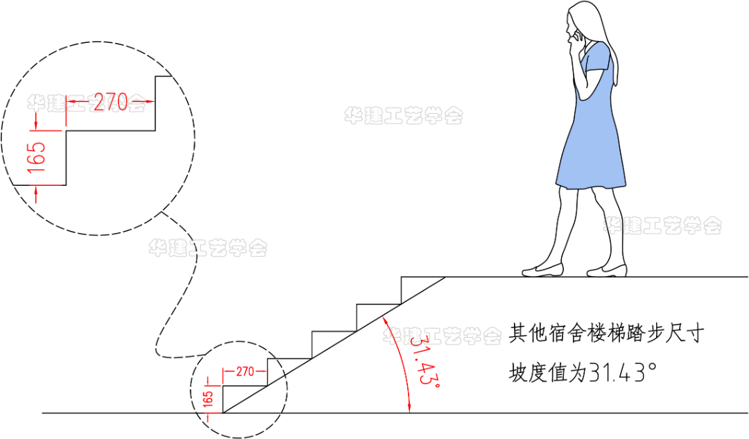

 宿舍楼梯:
宿舍楼梯踏步尺寸不应超过下表规定
楼梯类别 最小宽度 最大高度 坡度
宿舍楼梯
小学宿舍楼梯 260mm 150mm 29.98°
其他宿舍楼梯  270mm 165mm 31.43°
△小学宿舍楼梯踏步规范尺寸
△其他宿舍楼梯踏步规范尺寸

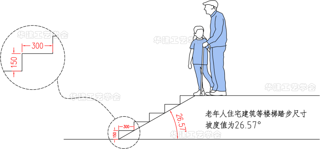

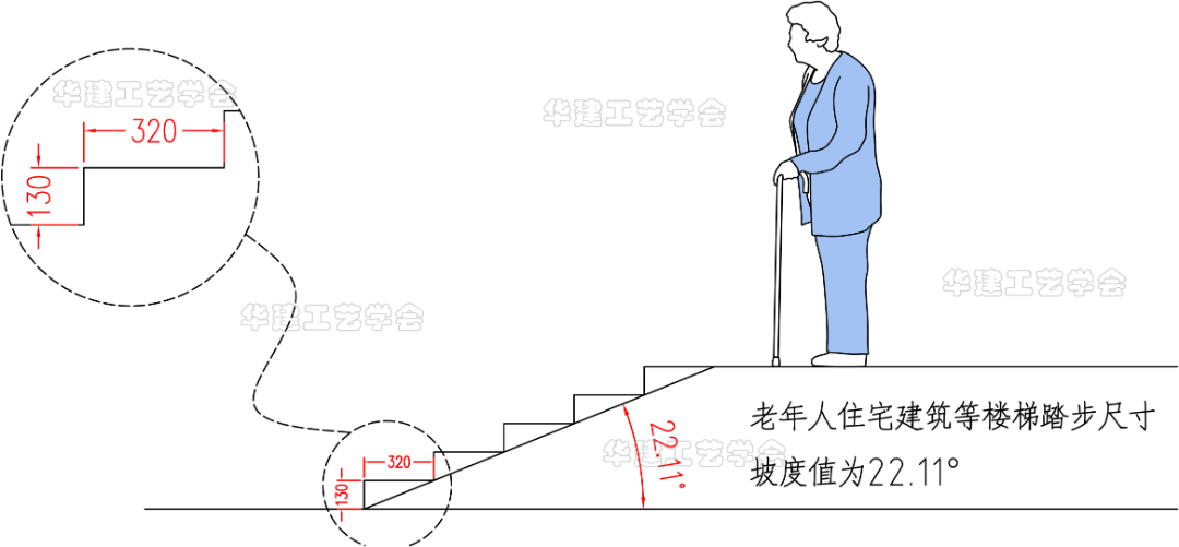

 老年建筑楼梯:
老年建筑楼梯踏步尺寸不应超过下表规定
楼梯类别 最小宽度 最大高度 坡度
老年建筑
楼梯
住宅建筑楼梯 300mm 150mm 26.57°
其他建筑楼梯  320mm 130mm 22.11°
△住宅建筑楼梯踏步规范尺寸
△其他建筑楼梯踏步规范尺寸

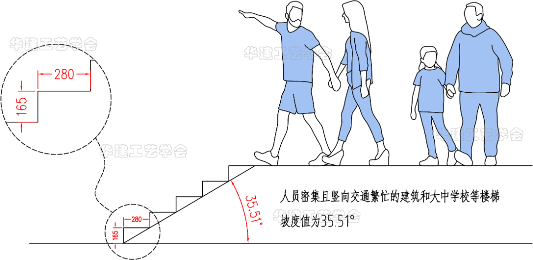

04

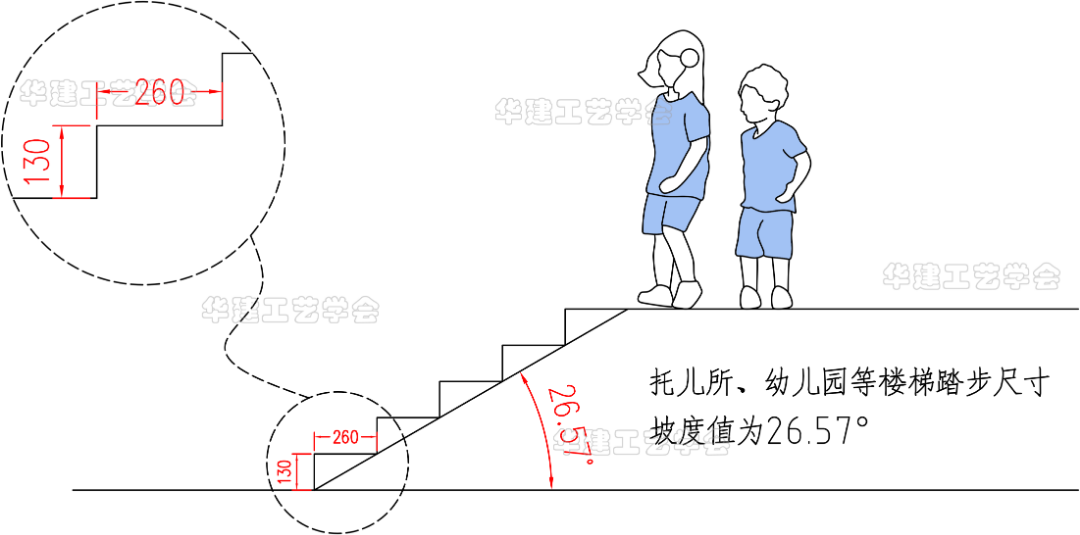

 学校楼梯:
学校楼梯踏步尺寸不应超过下表规定
楼梯类别 最小宽度 最大高度 坡度
学校楼梯
托儿所、幼儿园楼梯 260mm 130mm 26.57°
小学楼梯 260mm 150mm 29.98°
大、中学楼梯 280mm 165mm 30.51°
△托儿所、幼儿园楼梯楼梯踏步规范尺寸
△小学楼梯踏步规范尺寸
△大、中学楼梯踏步规范尺寸

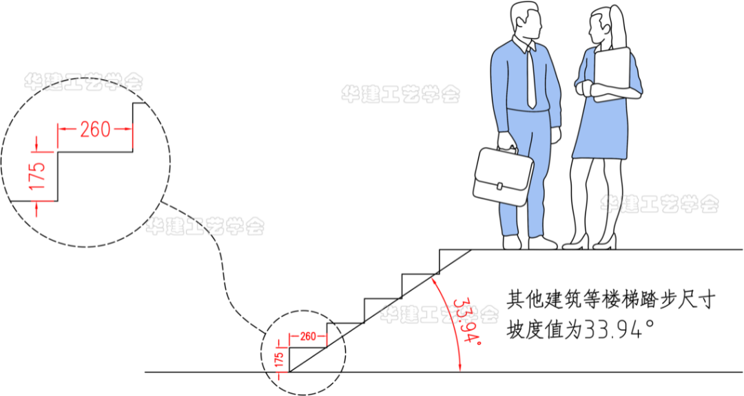

 其他建筑楼梯:
其他建筑梯踏步尺寸不应超过下表规定
楼梯类别 最小宽度 最大高度 坡度
其他建筑楼梯
260mm 175mm 33.94°
△其他建筑楼梯踏步规范尺寸

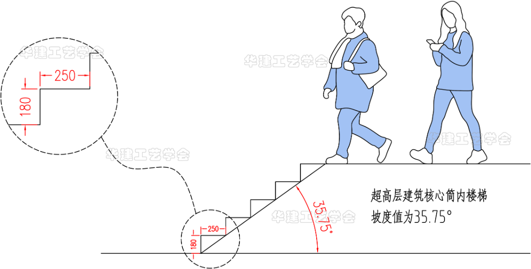

 超高层建筑核心筒内楼梯:
超高层建筑核心筒内楼梯踏步尺寸不应超过下表规定
楼梯类别 最小宽度 最大高度 坡度
超高层建筑核心筒内楼梯
250mm 180mm 35.75°
△超高层建筑核心筒内楼梯踏步规范尺寸

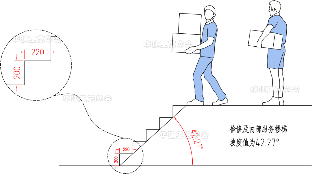

 检修及内部服务楼梯:
检修及内部服务楼梯踏步尺寸不应超过下表规定
楼梯类别 最小宽度 最大高度 坡度
检修及内部服务楼梯
220mm 200mm 452.27°
△检修及内部服务楼梯
