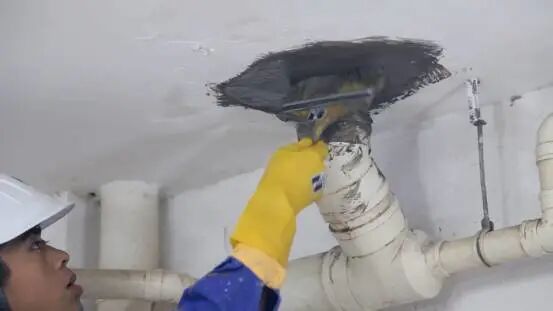

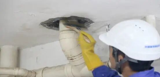

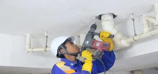

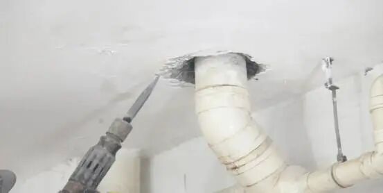

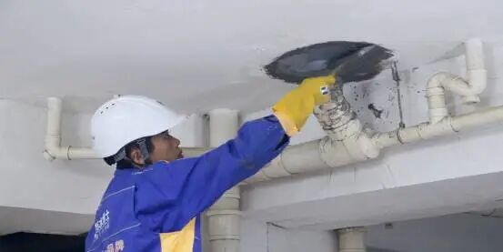

1、沿着管边四周凿(宽5cm深3cm)的“v”槽。
2、清水清洗干净,不得杂物等。
3、“防水结构修补砂浆”修补平整坚固并用清水保养。

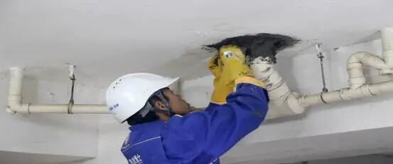

4、涂刷“附加层防水涂料”并加铺抗拉抗渗聚酯布。
???沿着管边四周凿(宽5cm深3cm)的“v”槽

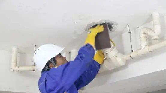

???管边打毛、清水清洗干净,不得杂物等
???修补平整坚固并用清水保养
???涂刷“附加层防水涂料”并加铺抗拉抗渗聚酯布

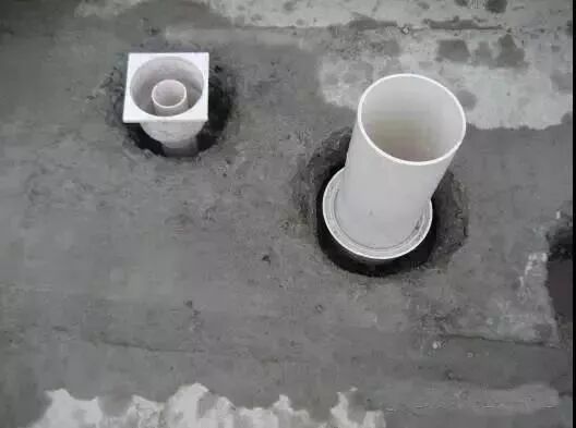

↓卫生间排水管洞口封堵实例

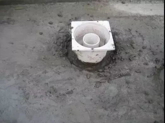

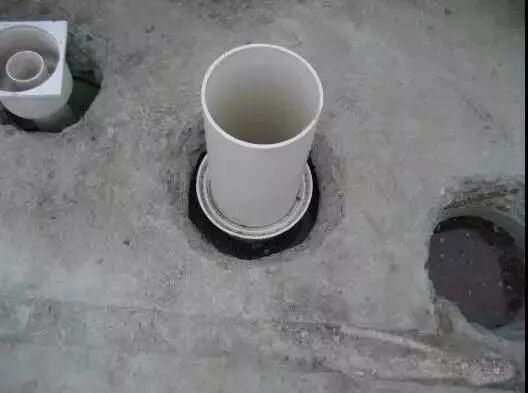

① 洞口凿毛及清理
② 浇水
③ 砼分二次浇捣

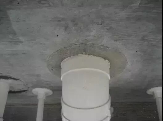

④ 板下洞口清理

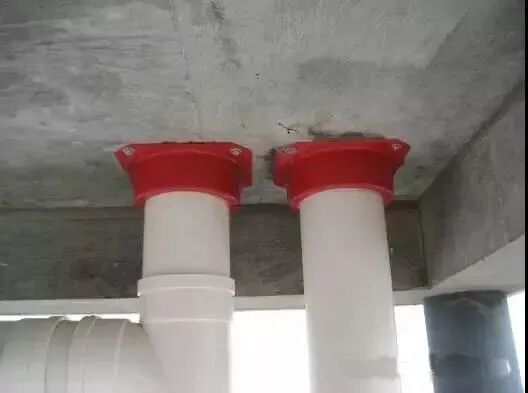

⑤ 阻火圈安装
