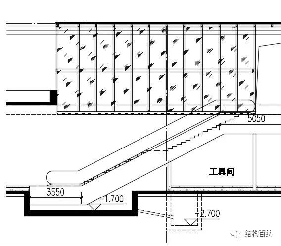

2.13 电、扶梯基坑不得积水,室外、半室外及地道内运行的电、扶梯基坑应设置独立排水设施,可采用重力排水或压力排水。集水井的检修口盖板不宜设置在人流密集处。地道内电、扶梯基坑集水井不得兼作地道排水井用。采用压力排水时,宜设置2台排水泵,并设液位报警及自动排水装置。站台雨棚覆盖范围外的电、扶梯应设置连廊与雨棚无缝衔接、并应采取防飘雨、防飘雪措施。自动扶梯的检修盖板上不应设置其他设施。
铁路旅客车站细部设计(第二版)

总结:消防电梯和室外楼扶梯基坑需要设置集水坑;考虑渗漏水的排水,不考虑大量的流水。
知识点:集水坑设置
