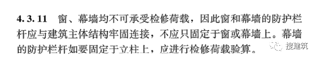

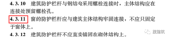

3.1专项设计 1、根据《建筑防护栏杆技术标准》JGJ/T 470-2019: 条文解释说明中关于4.3.11条解释规定如下: 关于规范规定及其条文解释疑问如下: a.护窗栏杆是否能固定在窗或幕墙立杆上? b.能否将窗或者幕墙横向杆件视为扶手,窗或者幕墙的玻璃内侧玻璃做夹胶玻璃,此体系作为护窗栏杆使用;
3.1专项设计
关于规范规定及其条文解释疑问如下:
答:a。满足检修荷载验算要求的幕墙立柱可以作为护窗栏杆固定点
b.固定在经过检修荷载验算过的幕墙立柱上的扶手,且满足扶手荷载规范要求时可以作为护窗栏杆使用。
