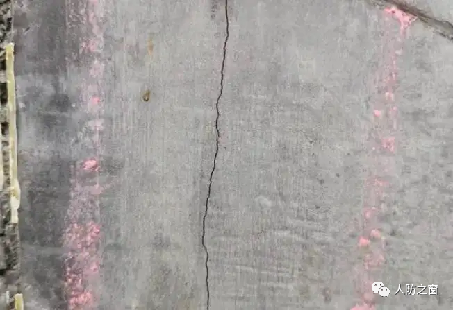

一、裂缝主要原因: 混凝土构件开裂是因为混凝土的抗拉强度达不到其拉应力的要求,分析地下室长墙的早期裂缝得知,混凝土的温差及收缩是引起裂缝的主要因素。按照文献,设计中主要是对应力长墙的水平应力0rx进行控制,是常引起垂直裂缝的主要应力,最大的0rx值出现在剪应力等于零的时候,也就是长墙中部,这个数值与混凝土的弹模、线胀系数、温差、收缩差、长高比、长度、约束度、徐变、配筋等息息相关。混凝土的温差与温度应力成正比,升温为正,降温为负,混凝土的收缩值换算是当量温差,该温差的应力就是拉应力,且为负值。所以,若混凝土结构中同时出现了收缩及降温,相互叠加的拉应力有混凝土结构来承担。如果该拉应力超过了混凝土抗拉强度,第一条裂缝产生于墙的中部,一分为二,各个块板具备了独自的应力分布,构成相似度极高的图形,但长度缩短了一半,其最大值也将随其减少一半,若这个数值还是大于抗拉强度,第二批裂缝就会产生,依此循环,只有o'xmax和抗拉强度相当时,便不再产生裂缝,且情况趋于稳定。因为混凝土早期强度及抗拉强度都达不到要求,所以拆模后长出现裂缝,裂缝一步步发展,混凝土强度也不断增加,裂缝的扩展趋于稳定,由此得知,最早产生的裂缝因为其过大的o'xmax,形成的裂缝一般为贯穿性的,有很大的缝宽,后期出现的裂缝的缝宽不太大。若o'xmsx和抗拉强度相同,状态极其混乱,由于施工、钢筋及混凝土性状等对其造成的影响,导致混凝土开裂现象不稳定,相对而言,裂缝的长度、间距及宽度就具有了离散性。

①混凝土收缩。地下室外墙裂缝的发生是由于水化热温升回降速度过快,砼表面失水收缩,地下室底板约束过大引起,其出现的原理为:长墙结构产生温度和收缩变形,在高度方向是自由的,但在纵向却受到另一结构地下室底板的约束,在长墙承受降温和收缩作用时,必将产生缩短变形,受到底板的约束,引起拉应力,当拉应力超过抗拉强度时便引起开裂,裂缝方向永远垂直于拉应力方向,故为竖向。
②地下室墙长期暴露。地下室外墙结构对温度、湿度变化较敏感,常因附加的温度收缩应力导致墙体开裂。地下室墙为埋入土中的,伸缩缝最大间距为30m。但由于各种原因,外墙完成后,无法立即回填土,因此应取最大伸缩缝间距20m。这也是地下室墙裂缝普遍的一个因素。
③泵送混凝土施工。目前地下室普遍采用泵送混凝土,由于泵送混凝土坍落度大,也导致收缩增加,裂缝可能性加大。
④混凝土养护。外墙混凝土浇筑后没有按要求养护,根据膨胀剂的使用要求,膨胀混凝土淋水养护须7~14D,最少为7D,只有在充足水分条件下膨胀剂才能充分发挥作用,在混凝土终凝后2D即可开始浇水养护,混凝土的膨胀值一般要14D才基本稳定;同时,掺膨胀剂的混凝土,水化时需水量大,比普通砼更要加强养护,覆盖淋水,使其表面始终处于潮湿条件。由于外墙薄难以养护,施工单位没有采取有效措施养护外墙;另外,过早拆模又使混凝土降温速率加大,易于出现收缩裂缝,较为稳妥的施工方法应为:在常温下,要求混凝土浇注一天后松动模板螺丝离缝2MM~3MM,然后从上浇水不少于14D,拆模时间按混凝土强度等级确定为C30为3D,C40为7D,C50为10D。
⑤混凝土水灰比。混凝土水灰比控制不稳定,坍落度要求与实际要求不符合,根据补偿收缩混凝土要求,配制要计量准确,膨胀剂要与砂、石同时加入搅拌机内,其拌和时间比普通混凝土延长30~60S,另外,混凝土振捣不到位,振捣不够密实,也是混凝土收缩变形较大的原因之一。

地下室外墙混凝土如发生裂缝应及时修复,修补的材料主要有环氧树脂及改性环氧树脂。修补的方法有表面处理法、灌浆法和填充法。
表面处理法是针对缝宽0.3mm,深度较深或贯通的裂缝修补。采用空气压缩机将树脂浆液、聚合物水泥浆灌入裂缝深部,达到恢复结构整体性、耐久性及防水性的目的。
填充法适用于大裂缝和接缝的修补,先把裂缝凿成V型槽,再用钢丝刷刷净,采用P。O42.5#以上水泥配成1:1水泥砂浆仔细捣实,最后在裂缝两侧各加150mm宽的范围做防水附加层。
