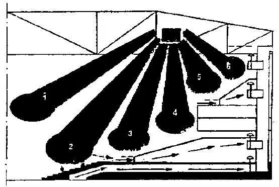

侧送方式是体育馆比赛大厅采用得最广泛的一种方式,以采用喷口侧送方式最为常见。体育馆比赛大厅无论规模大小,通常都具有空间大、比赛场地位置低、观众席逐渐升高的“碗型”特征,且风口离空调区域(特别是比赛区)较远;而喷口侧送风射流长、流量大,可以适应上述条件,因而在大型体育馆中应用最多。将喷口布置在大厅周围侧墙上或结构网架的周边横梁上,回风口则设在后排观众席侧和比赛场地边缘,空调区域温度均匀,靠近喷口的后排观众基本处于回流区,避免了“脑后风”;此外,喷口送风可以节省管道、降低造价。但它也存在着一些不足:比赛场地的风速难以控制,风速有时会超过0.2m/s,对乒乓球、羽毛球比赛有影响;此外,由于送风温差大、射流长,冷空气下降和热空气上升的现
象十分明显。为了避免这种情况,许多体育馆都将喷口设计成可以转动的,以便进行调节。如莫斯科奥林匹克体育馆、东京代代木体育馆等。

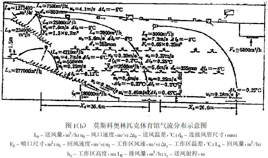

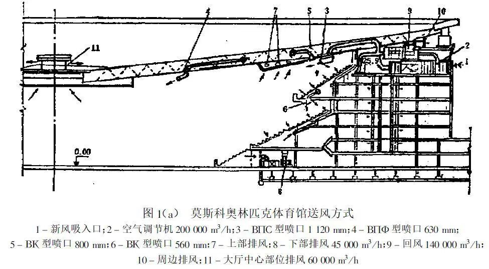

莫斯科奥林匹克体育馆是前苏联为举办1980年奥林匹克运动会而修建的。比赛大厅的四周侧墙上布置了52个能够上下左右旋转的喷口,向观众区送风。喷口设计成可转动的,以适应不同情况下的送风要求,这部分风量占总送风量的66%;在照明灯架上共布置了32个喷口,同样可以转动,向大厅中心的比赛区送风,这部分风量占总送风量的9.5%;为了弥补后排观众区空调效果不好的缺点,还在观众席后上方布置了64个向下的锥形散流器,这部分风量占总送风量的16.5%;另外还有80个散流器布置在中层的小看台包厢上,这部分风量占8%。图1为该体育馆的风口布置图和气流组织示意图。

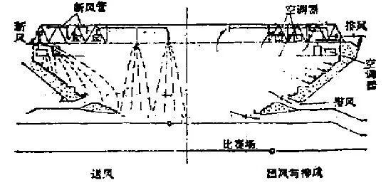

美国波特兰玫瑰园体育馆空调,采用上送风方式。该设计在现代大型体育馆中很少见,但使用效果非常令人满意。该馆运用不同风量、不同射程的喷口向比赛区和观众区分别送风。图2为该体育馆的气流组织示意图。
设计者在空调系统的划分上,将比赛大厅与观众休息厅合为一个系统,气流被送入大厅,然后大部分气流通过人员进出通道和专用风道流入比赛大厅周围的休息厅,回风则由休息厅返回置于顶层的空调机房。考虑到上层的结构梁柱可能会影响到气流的循环,因此将一小部分回风由上层看台直接回到空调机房,用以改善气流组织。同样,还有一小部分回风在比赛场地边缘由回风道排至竖井回到空调机房,其目的是希望在进行冰上项目的比赛时,将冰面上产生的雾气尽快排出,不致影响观众的视线,另外一个目的也是为了改善临时观众席前排气流组织效果不好的情况。

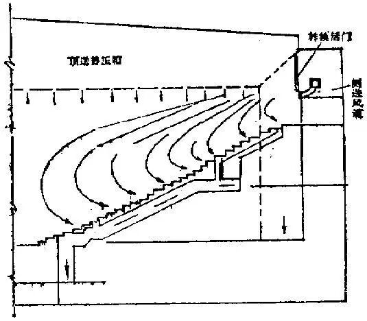

图4为首都体育馆比赛大厅的气流组织示意。采用顶棚条缝下送风和百叶侧送风互相交替使用的方式。两种方式由转换阀门进行切换。当进行一般体育比赛时,采用百叶侧送风方式:当进行乒乓球、羽毛球等比赛时,则采用顶棚下送风方式。这种方式利用比赛大厅的顶棚空间作为送风静压箱,使空气由顶棚上的条缝均匀地由上而下地送入比赛场地和观众席。
图4 北京首都体育馆气流组织
与首都体育馆相似的还有香港伊丽莎白体育馆。它采用吊顶孔板送风与喷口侧送风切换使用的方式进行空调。使用效果令人满意。
