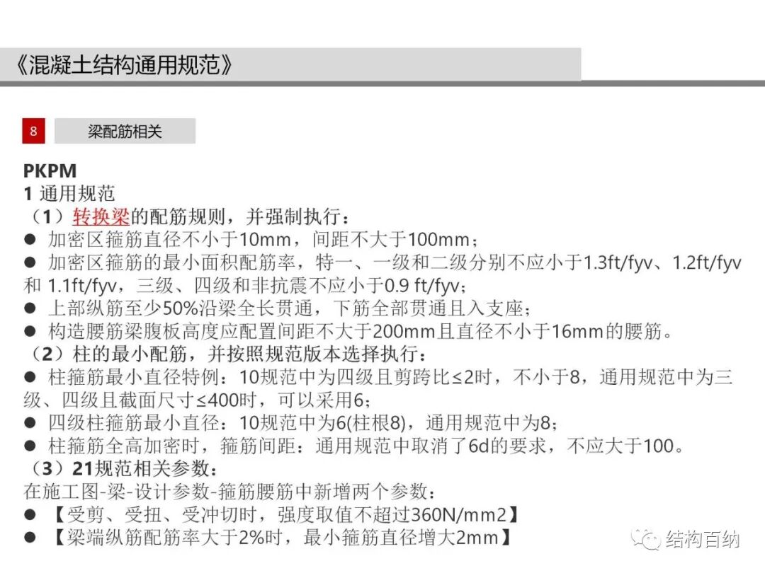

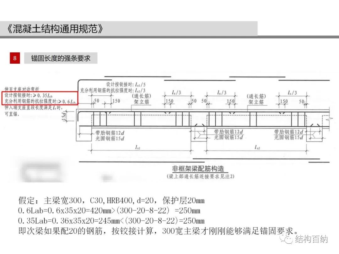

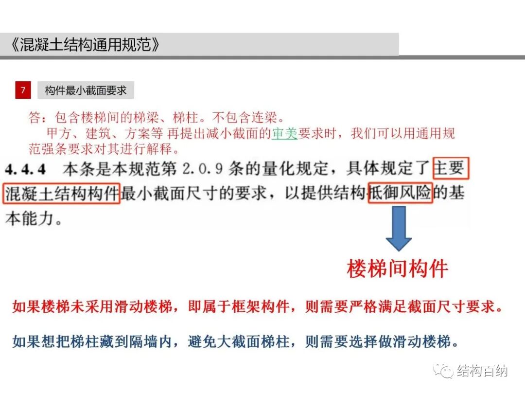

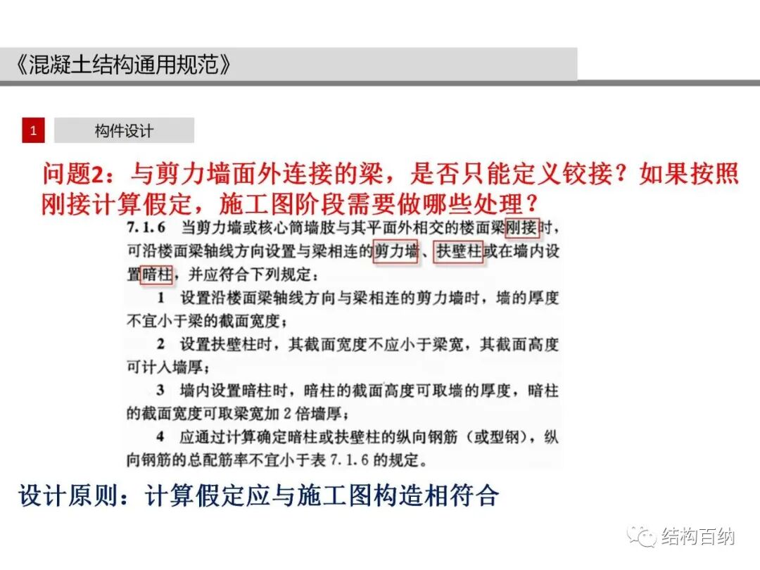

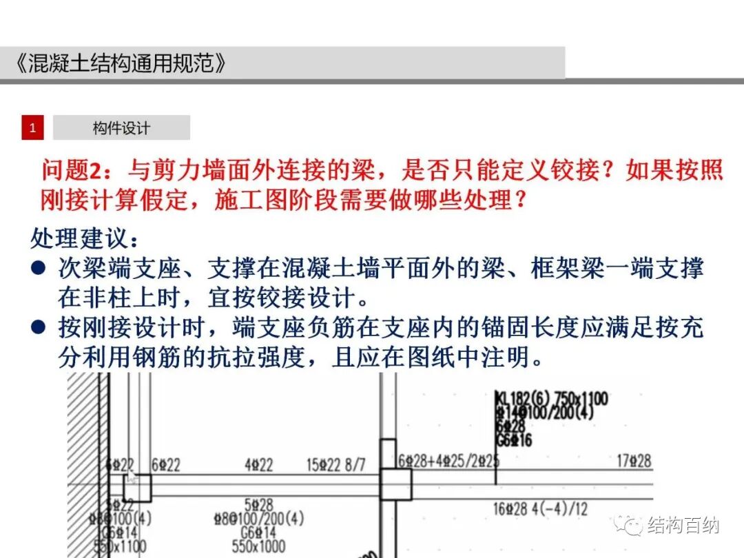

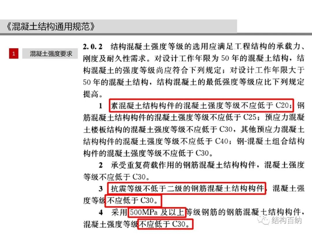

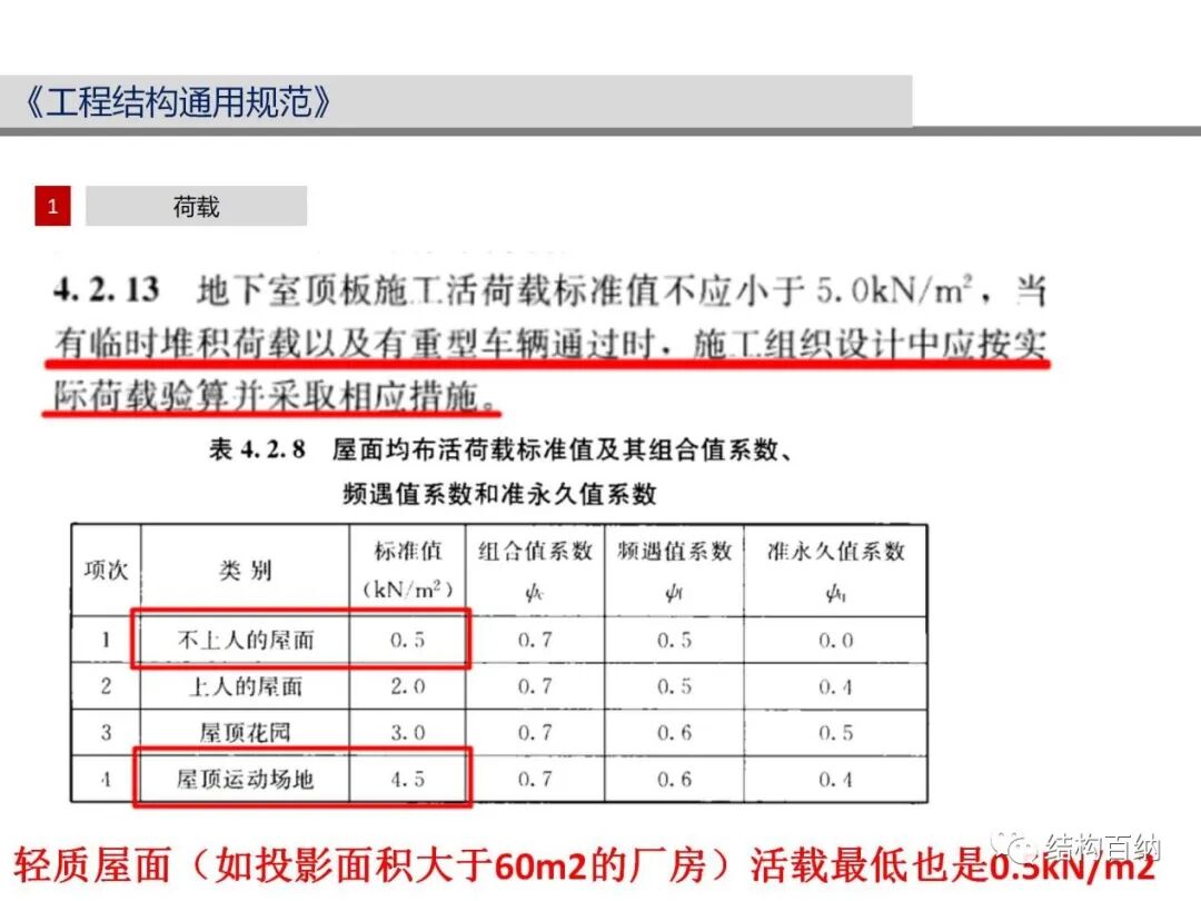

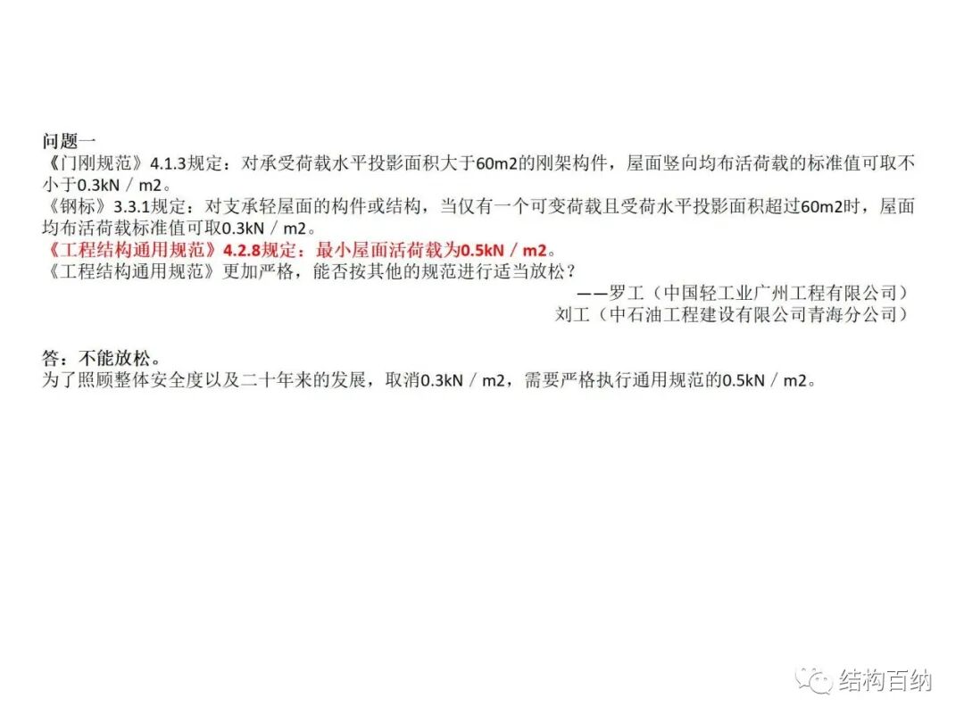

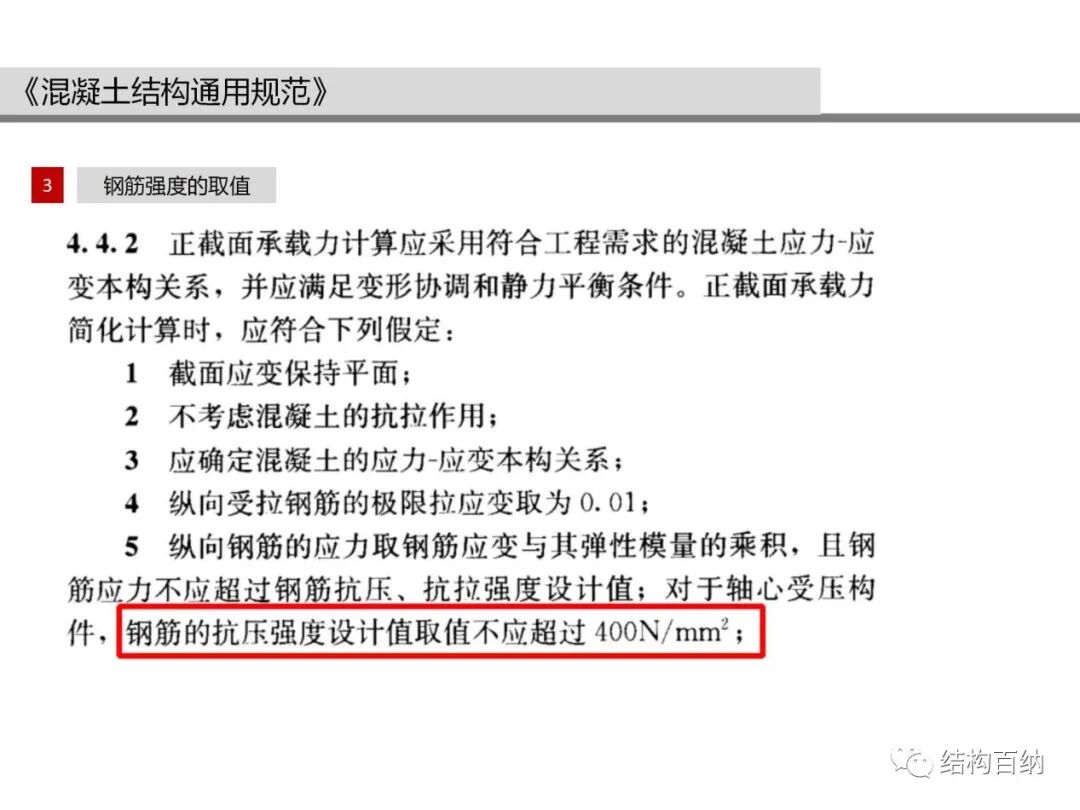

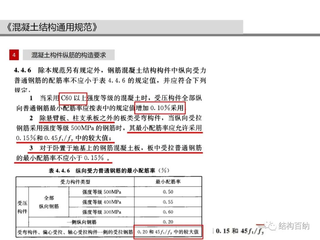

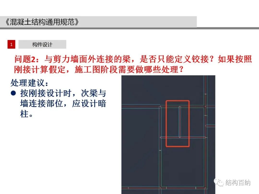

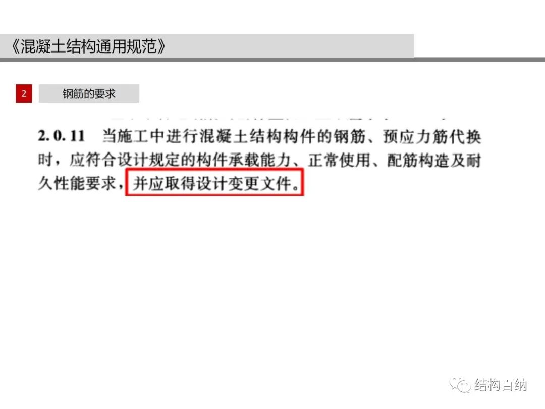

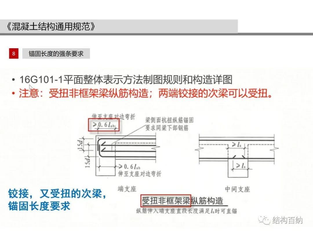

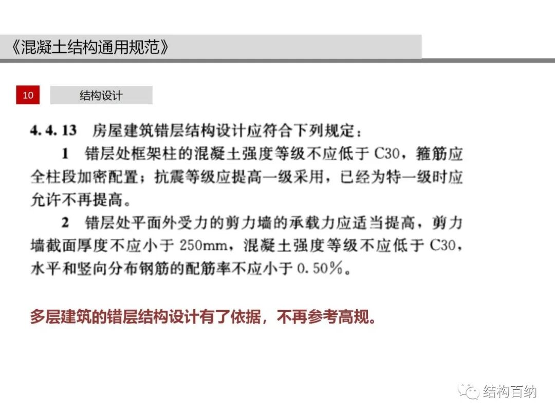

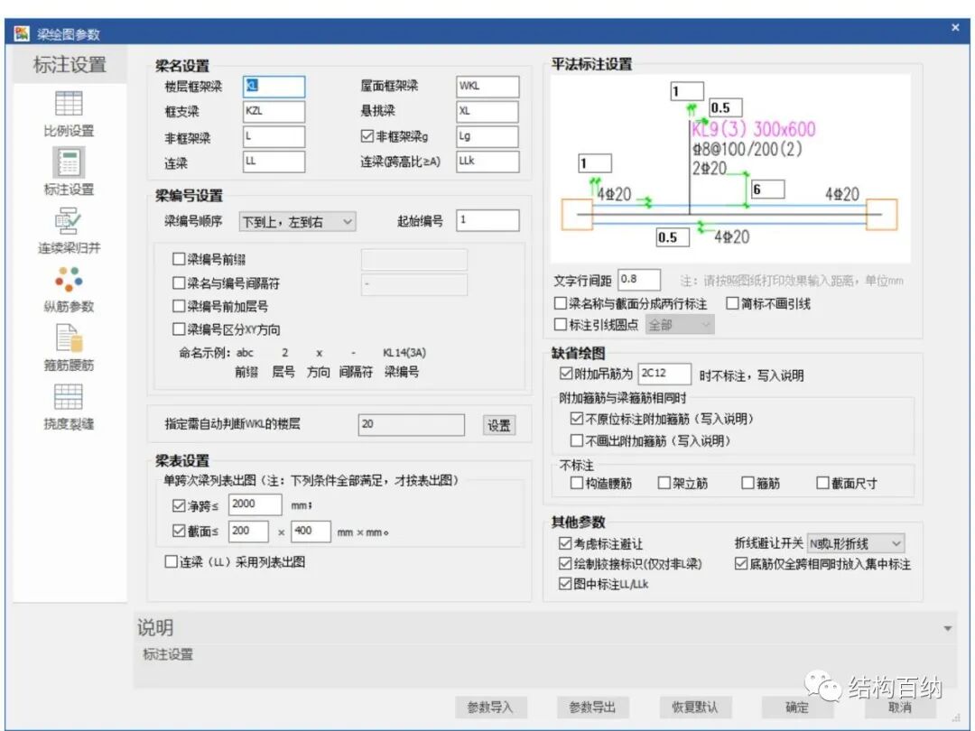

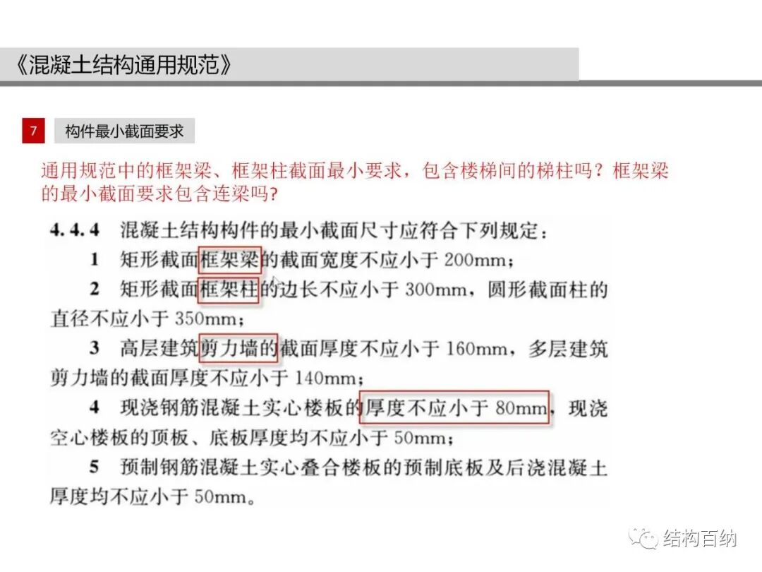

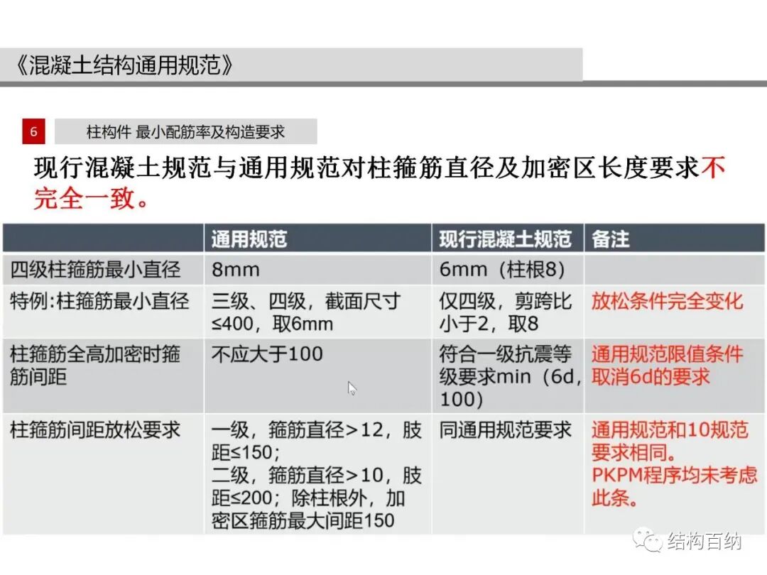

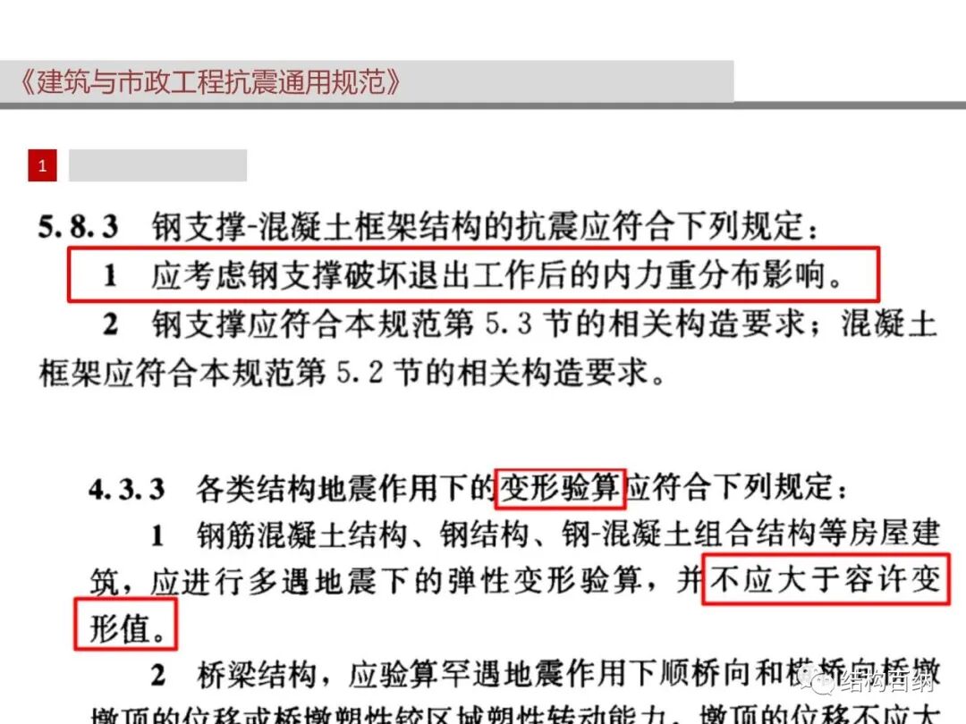

知识点:通用规范与结构设计 新通用规范对设计的影响及结构设计中的几个盲点问题剖析
知识点:通用规范与结构设计
