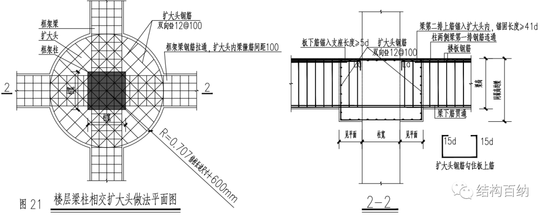

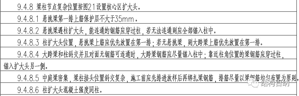

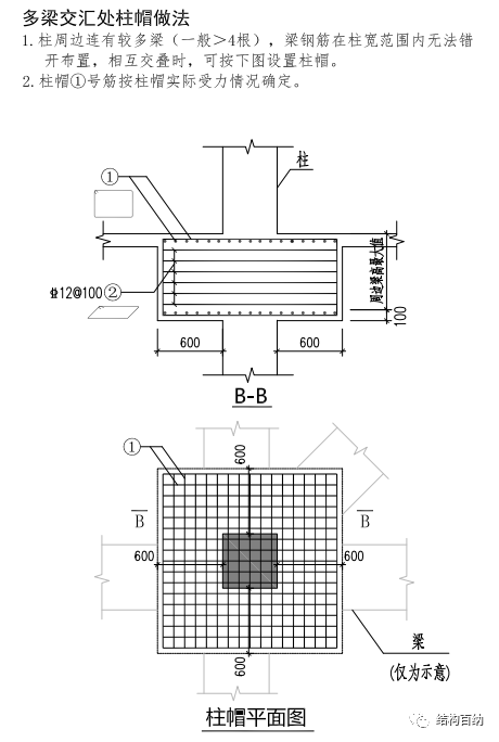

万达某项目 华润 来源:结构百纳 知识点:多梁交汇处柱帽做法 柱子、柱头、柱帽
万达某项目
华润
来源:结构百纳
知识点:多梁交汇处柱帽做法
柱子、柱头、柱帽
