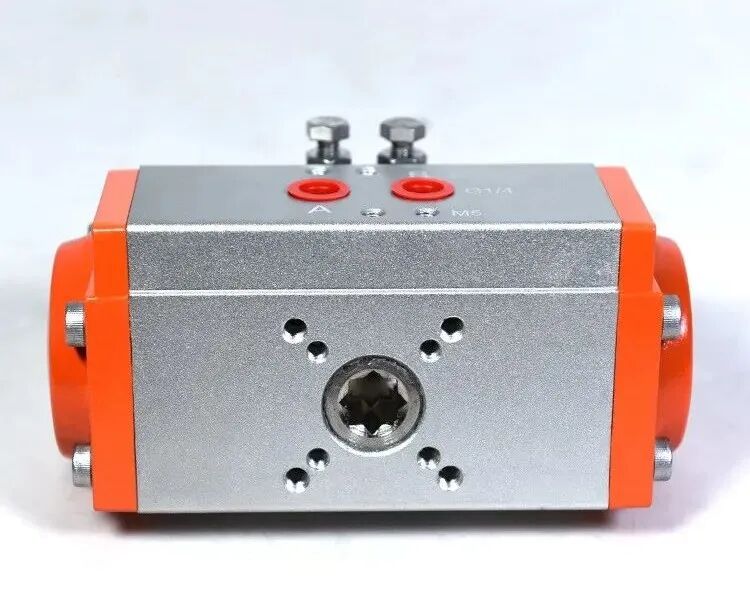

3 活塞执行机构 piston actuator
利用气压在活塞上所产生的力,通过输出杆驱动阀或其他调节机构的一种机构
4  角行程气动执行机构 pneumatic rotary actuator
由气压操作旋转式动力部件而输出角位移和转矩的执行机构
