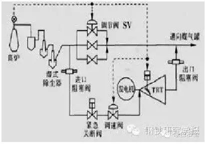

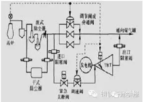

根据高炉炉顶煤气除尘方式的不同,TRT流程技术有干湿之分,使用水来降低高炉炉顶煤气温度和除尘并设置TRT装置的工艺称为湿法TRT,而高炉炉顶煤气采用干式除尘并设置TRT装置的工艺为干式TRT。下面是两种发电系统的工艺流程图:
图片 图一 湿法TRT发电系统
图二 干式TRT发电系统
