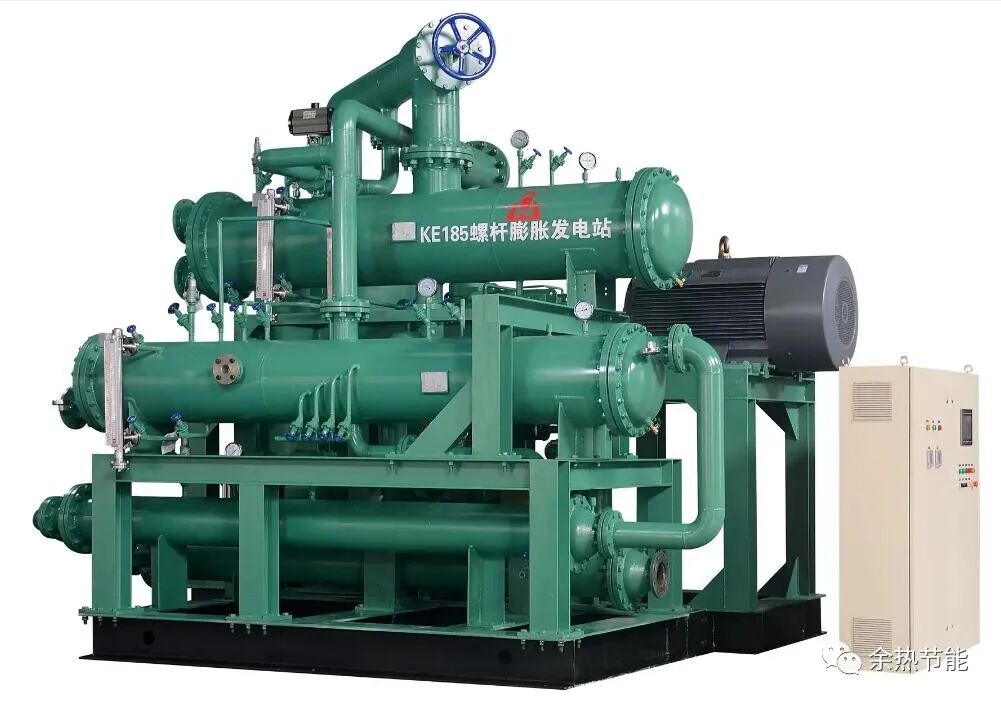

2.1 低温余热发电
低温余热是指 200 以下的工艺生产过程中产生的余热气、冷凝水、热水, 300 以下的气体以以及 400 450 以下的锅炉、工业加热炉的排烟气等热量,低温余热发电就是指通这些低品位的低温余热进行发电的技术,其方法主要低品位热能汽轮机、全流透平、有机工质朗肯循环透平、螺杆膨胀机等。低温余热发电不仅可以回收大量二氧化碳、一氧化碳等有毒有害气体,降低温室效应,而且大幅度减少了生产企业的用电量,有效地提高了能源的利用效率。利用纯低温余热发电技术是水泥、钢铁、冶金、石化等行业节能降耗的有效途径,在这些行业的应用十分成功。
有机朗肯机组
素有 高能耗产业 的水泥制造业一直是能源消耗大户之一,能源消耗占产品成本的比重较高,不仅每年要消耗大量的煤炭能源,而且还要消耗大量的电力能源。在很多水泥回转窑生产线中大量的低温余热未被有效的利用,造成了能源的浪费。近年来在水泥制造业推广应用的新型干法水泥窑纯低温余热发电技术有效地实现了水泥工业的节能减排,降低了二氧化碳的排放量。新型干法水泥窑纯低温余热发电技术的设备通常是由一台窑头余热锅炉、一台窑尾余热锅炉和一台纯凝式汽轮发电机组以及辅助系统构成。某公司应用纯低温余热发电技术每年可回收并外供低温热超过 1.5×104kcal/h ,每年可节约费用超过 700 万元,实现利润超过 400 万元。此外,低温余热发电技术在我国钢铁行业的应用也十分成功,目前已有多家钢铁厂采用了此项技术。
