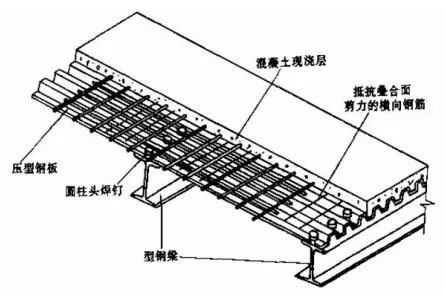

随着国家和地方推广建筑部件化,建筑工业化和产业化,装配式建筑成为引导建筑行业发展的新趋势。目前装配式建筑主要由预制装配式混凝土结构、钢结构、竹木结构、组合结构等组成。 相较于预制装配式混凝土结构,钢结构或钢-混凝土组合结构以其自重轻、施工周期短、跨度大(空间分割灵活),延性好等优势,在公共建筑领域广受采用。 组合楼盖构造示意图
![图片](https://fd.co188.com/group1/M01/FE/2E/rBBhIGOWx32AWdtqAABi_sgl6WE19.jpeg)
组合楼盖构造示意图

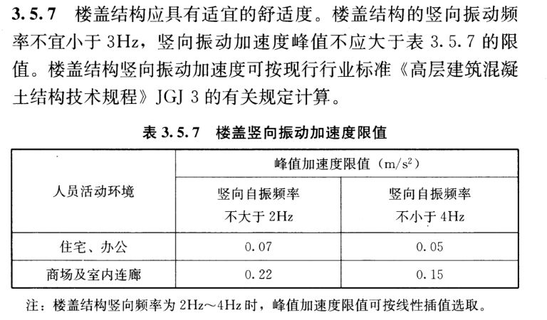

钢结构建筑大量采用后,由于钢结构楼面的刚度较传统混凝土楼面的刚度要小很多,所以楼板舒适度成为必须要考虑的问题,目前振动控制主要遵循的规范中,《高层建筑混凝土结构技术规程》3.7.7条及附录A,《高层民用建筑钢结构技术规程》3.5.7条均定义如下:

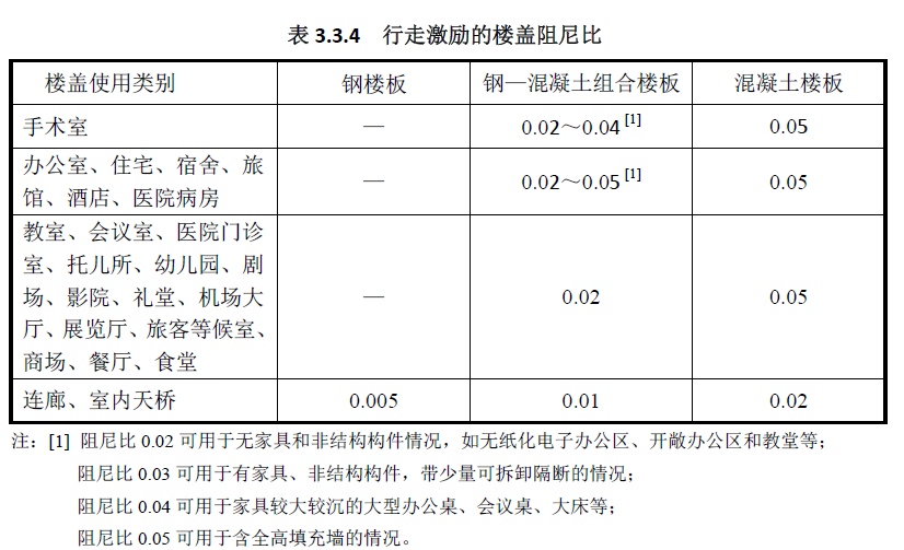

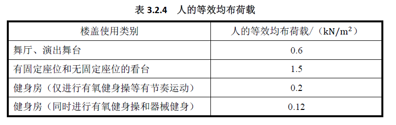

在国内试验分析和研究的基础上以及参考国外规范(标准),住建部组织专家编制了《建筑楼盖结构振动舒适度技术规范》征求意见稿,其中6.3.1条对人行走引起的楼盖振动峰值加速度计算约定如下:
值得注意的是,与《高规》附录A相比,在该规范中,对人的等效均布荷载和楼盖阻尼比均做了细致约定,对楼盖舒适度计算提供了更为明确地分析方式。

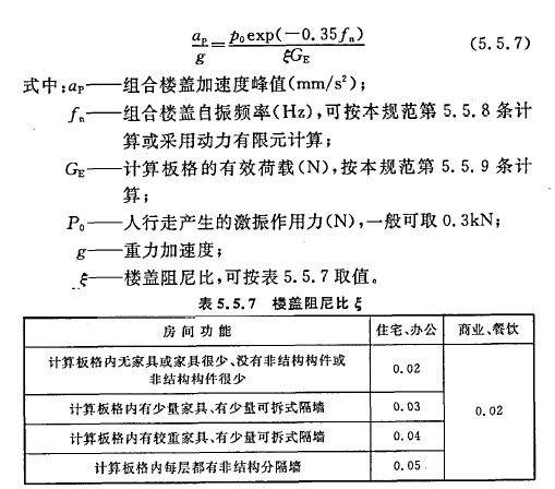

与之类似,《组合楼板设计与施工规范》5.5.7章节定义如下:

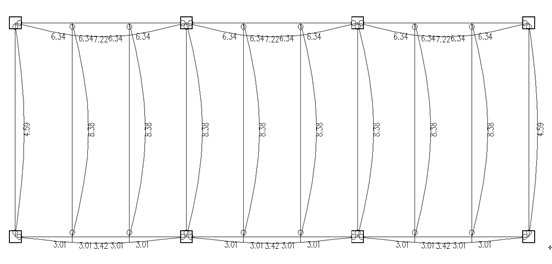

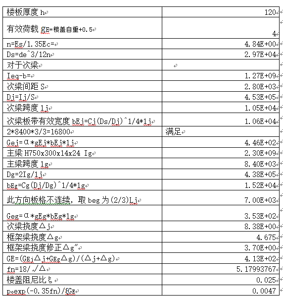

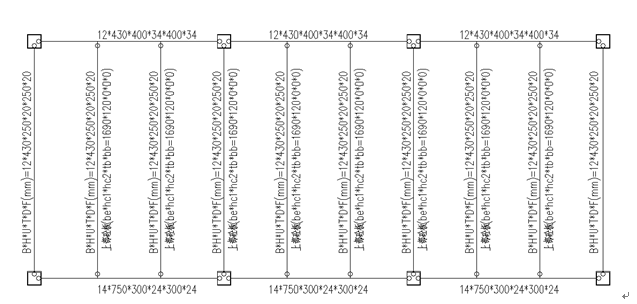

按照上述规范,小编取自己以往项目案列做了一个分析,根据《组合楼板设计与施工规范》5.5.8条和5.5.9条,楼板舒适度计算如下:
典型楼板布置示意图
有效均布荷载作用下次梁板带和主梁挠度图

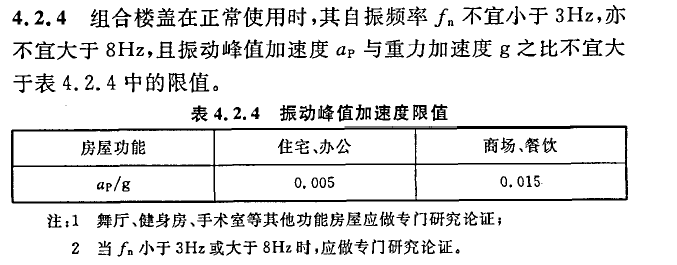

根据《组合楼板设计与施工规范》4.2.4条,自振频率fn=5.18Hz,振动峰值加速度ap/g=0.0047<0.005,低空飘过,刚刚满足,真的好悬。
