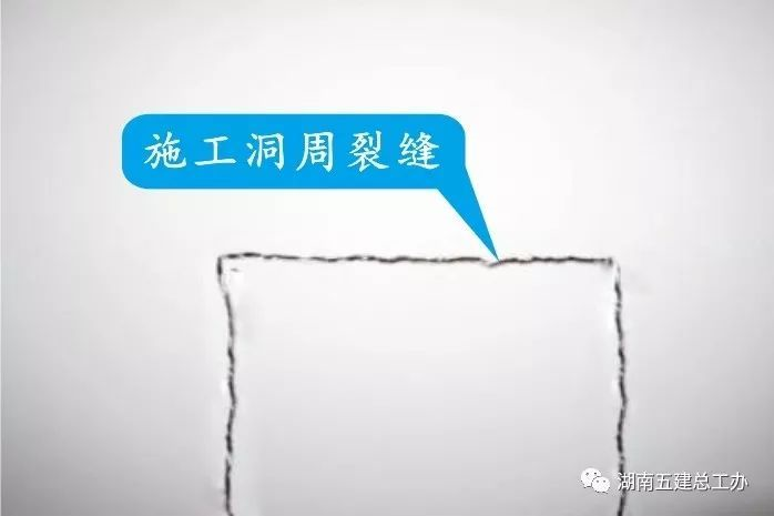

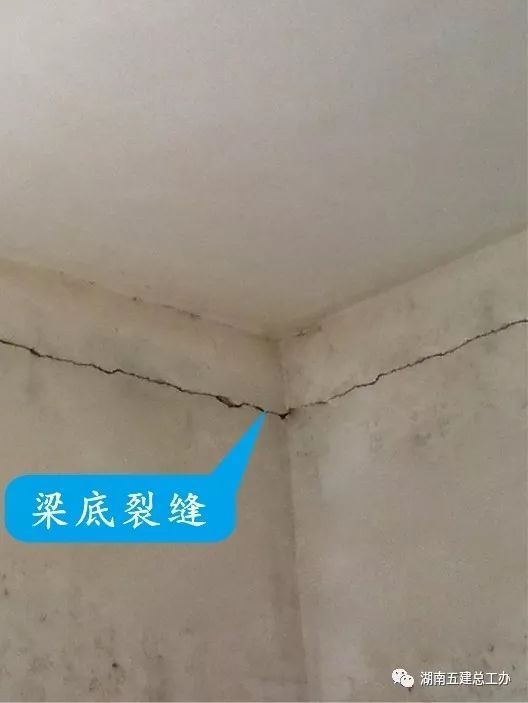

01 表现形式 01 构件与砌体不同材料相接处出现裂缝 02 梁底砌体顶部封山处开裂。 03 砌体材料收缩开裂。
![图片](https://fd.co188.com/group1/M02/42/1D/rBBhH2N-4-6ARYG9AAN_p7nbeKA865.png)

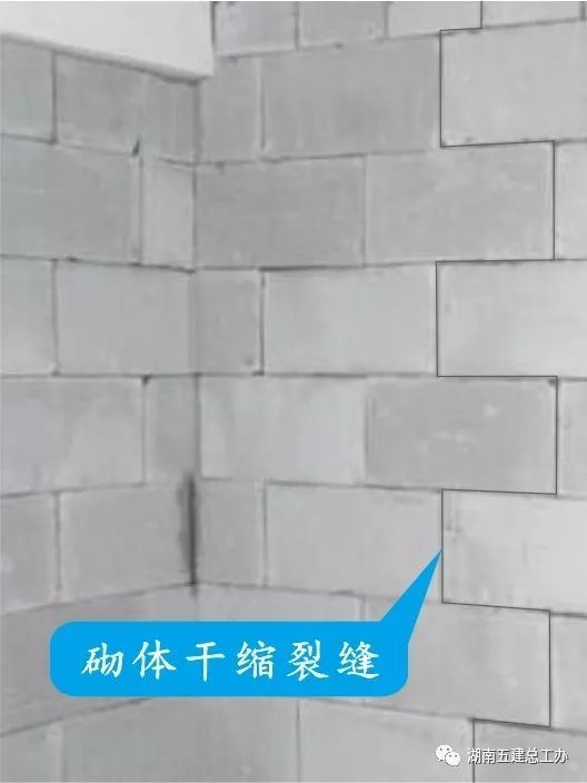

![图片](//g.co188.com/img/topics/new_topics/images/blank.gif)
1、砌体拉结筋设置不符合设计要求,墙面抹灰前未设置钢丝网等抗裂加强层。

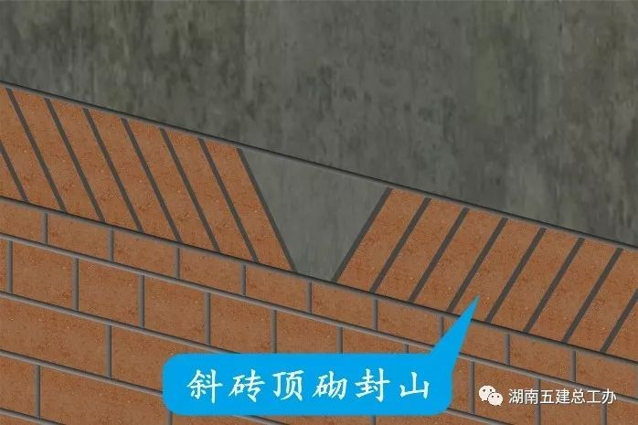

2、墙体砌筑完成后立即进行封山施工,砌体灰缝未完成沉降,砂浆和砌体材料未完成收缩。
3、水泥制品类砌体材料养护时间不够,蒸压类砌体材料静养时间不够或上墙时含水率过高。

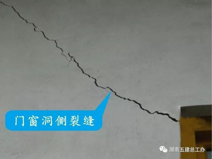

4、门窗洞边墙体长度过少,未采用钢筋混凝土代替或未设置构造柱封边,也可能是墙体下梁绕度过大或基础不均沉降所至。
5、后填洞口两侧未预留拉结筋,施工时接槎处未清理干净,也可能未对砌体浇水湿润。

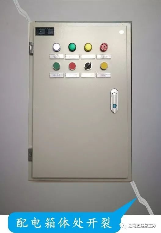

6、箱体预留洞未设过梁或压顶梁造成该处墙体整体性被削弱且未进行加强处理。

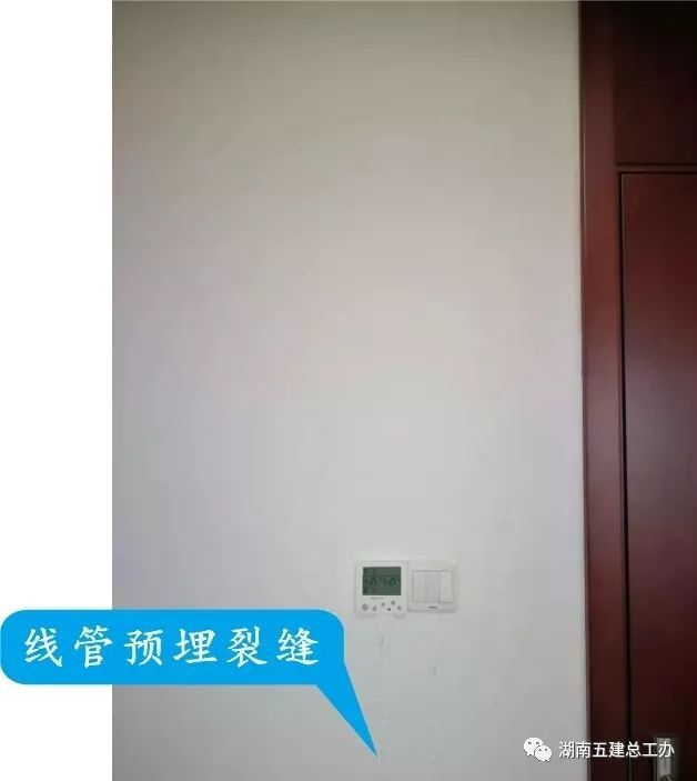

7、开槽预埋管线砂浆补修未与埋管同步进行,并且未设置钢丝网加强处理。

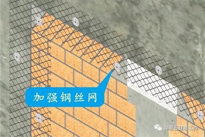

5、不同基体材料交接处应采取钉钢丝网等抗裂措施。钢丝网与不同基体的搭接宽度每边不小于150㎜。钢丝网片的网孔尺寸为10mm×10mm,其钢丝直径不应小于0.9mm,应采用热镀锌电焊钢丝网。钢丝网应用钢钉或保温钉固定,间距不大于300mm。

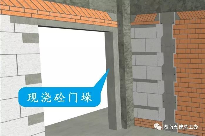

7、小于100mm的门垛和小于240mm的窗间墙应采用钢筋混凝土浇筑。

9、填充墙砌至接近梁底、底板时,应留有一定的空隙,填充墙砌筑完并间隔14d以后,方可用斜砖补砌挤紧;补砌时,对双侧竖缝用高强度等级的水泥砂浆嵌填密实。

14、严禁在墙体上交叉埋设和开凿水平槽;竖向槽须在砂浆强度达到设计要求后,用机械开凿,且在粉刷前,加贴钢丝网片等抗裂材料。
