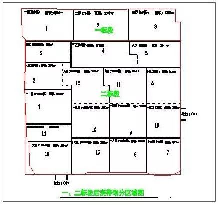

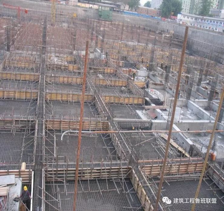

底板混凝土跳仓施工工艺
1、底板分仓划分情况
根据结构形式、工程量大小、劳动力组织情况等,将基础底板沿东西方向划分为5块,沿南北方向划分为6块,共计划分18块,每块的边长为40m左右。

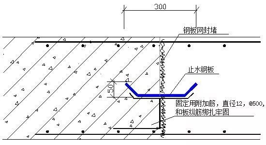

2、混凝土施工缝处施工
正品字形浇筑施工前,顶板施工缝处采用双层钢板网封堵混凝土,在施工缝位置安装止水钢板,并采用钢筋支座固定牢固。
顶板施工缝留置示意
顶板施工缝处理一
顶板施工缝处理二

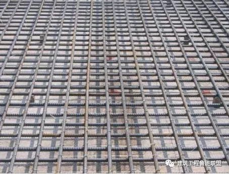

要因2 钢筋保护层不满足设计要求
实施对策:保证钢筋垫块数量,对成型钢筋采取成品保护措施,保证钢筋保护层厚度。
1、梁下垫块间距≤1000mm。
2、板、剪力墙垫块间距≤1000×1000mm(梅花形)。
3、梁二排钢筋之间加设垫铁,间距≤1000mm。
4、绑扎成型的钢筋上人时铺设木板。
钢筋绑扎垫块示意图
效果检查:经现场实际检查及钢筋保护层扫描,保护层厚度合格率达到要求。

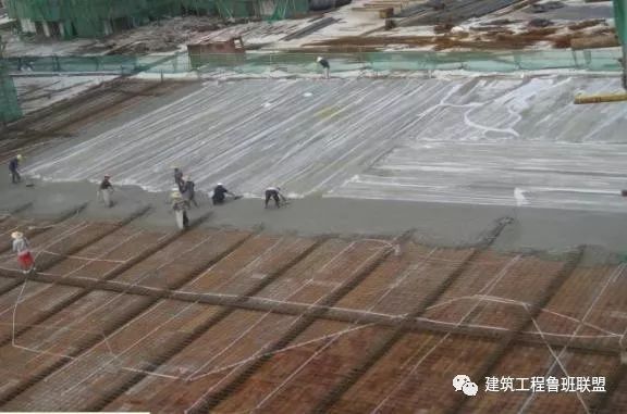

1、混凝土分层浇筑,以减少混凝土内外温差。
2、混凝土浇灌完成后,即用塑料薄膜覆盖保温养护,防止混凝土表面水份挥发,引起表面开裂。
3、24小后在塑料薄膜上用麻袋和草垫覆盖保温,并浇水养护7天,保证混凝土内外温差小于25?C。
4、7天后掀开覆盖物,进行蓄水养护,保证混凝土强度的正常增长。
5、柱模、梁侧模在砼浇灌完成后,七天后才拆除模板,拆除后梁侧及柱养护14天,保证混凝土强度增长所需水份。
混凝土覆膜养护
混凝土养护(四周采用草垫包裹,淋水保湿)
效果检查:现场实际检查楼面及各混凝土构件未发现裂缝及混凝土干缩现象;经混凝土强度回弹试验,强度值满足设计及规范要求。

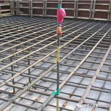

要因4温度控制方法不正确
实施对策:采用先进的测温方法进行测温,准确控制温度变化。
1、编制专项测温方案,选择合理的温控点。预埋电子二级管,进行电子测温,电子测温由专人进行测量,每4小时测量一次,做好记录,绘制温度曲线。
2、据温度变化情况,及时调整混凝土养护措施。当混凝土内外温差大于25℃,及时在混凝土表面增加覆盖物进行保温,保证内外温差小于25℃。
效果检查:准确控制温度变化,及时采取有效措施进行处理。
