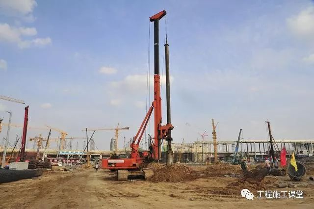

在桩基础施工过程中,由于地理环境、机械设备及人为因素等原因,难免在施工过程中出现一些缺陷桩现象。一旦缺陷桩基出现,不同缺陷程度有不同的处理方法,但是成本低效益高的方法是人们一直追寻的。 桩基缺陷类型:桩基顶部缺陷、桩基中部缺陷、桩基底部缺陷

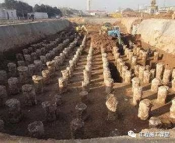

1 桩基顶部缺陷处理
根据检测结果显示,在桩基顶部存在缺陷的,我们可以继续向下凿除桩头混凝土,直到混凝土质量完好位置。但是在向下破凿混凝土的过程中要注意观察,及时发现混凝土的缺陷异常位置,与实验检测资料相对应,最后用与桩基同标号混凝土进行接桩。注意,在向下凿混凝土过程中保护好桩基钢筋,防止损坏。
