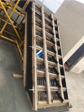

楼梯踏步模板安装的理论依据有《施工组织设计》《模板工程专项施工方案》,还有楼梯模板安装技术交底以及相关的规范、图纸等。木工班组工人根据既往经验进行现场施工,往往容易忽视一些细节。 在施工现场,18?mm木胶板、40?mm方木拼接时,木胶板会比方木顶部高出3~5?cm(图1)。在楼梯混凝土浇筑前,班组工人、管理人员等一般都通过踩踏方木前往上一层楼面。这种情况下,因为脚底接触面小,相关人员易出现脚下失稳,存在安全隐患。参照一些工地做法,建议将木胶板、方木顶部做齐平,消除该隐患。
图1 ?楼梯踏步模板安装示意
施工单位相关人员在楼梯模板安装技术交底时,可注意对该细节进行强调,并在三检中予以核验。项目管理人员应从细节着手,关注工人工作环境,消除安全隐患,体现人文关怀。
