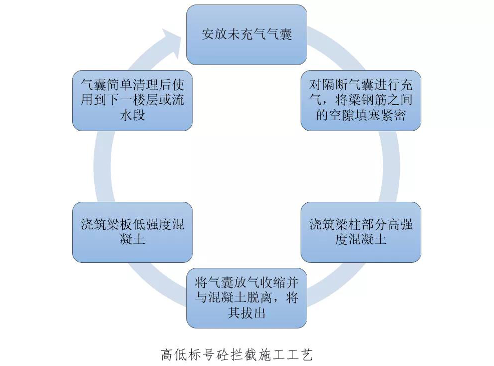

高低标号砼拦截施工工艺是指在梁柱节点钢筋绑扎完毕后,通过在钢筋间距缝隙安放未充气的隔断气囊,使用小型充气筒充气,利用气囊充气膨胀将梁钢筋之间空隙填塞密实,随后浇筑梁柱节点高强度等级混凝土,浇筑完成后将气囊放气收缩并与混凝土脱离,将其拔出,进行梁板低强度混凝土浇筑,从而有效避免混凝土高标低用,气囊进行简单清理后也可使用到下一楼层或流水段,实现降本增效。
工艺操作流程

工艺使用指南
气囊选用
需选择气囊直径大于梁水平筋间距20mm以上、气囊高度大于板梁截面设计高度300mm以上,气囊的直径和高度尽量选取通用型。
定位安装
安装位置设在低强度等级构件中,距离高强度等级构件边缘距离不小于500mm处,气囊充气膨胀将钢筋之间空隙填塞密实,确保安装竖直,无倾斜,安装至梁底且不晃动。
