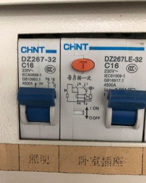

配电箱所有回路开关的选择,我们要坚持一个原则,那就是凡是我们人体能够触摸到的电气回路,都建议大家选用漏电保护开关。可能有的朋友就说了,家里的灯也能碰到啊,那为什么就不选用漏电保开关呢?其实,这个是根据建筑电气的施工质量和验收规范延伸出来的,规范上写着,凡是在两米二以上的灯具,都不用安装漏保。而家里的实际情况也是如此,家里的灯都在顶棚上安装,平时也碰不到它,所以发生触电的事故率很低。所以说照明回路,用装不装漏保都是可以的。
家居配电箱内开关如何来配置?全都是装的漏保吗?C16A的可以吗?
配电箱内开关型号的确定
开关型号的确定,前提是要确定这个开关所控制的回路的用电负荷。我们根据用电负荷计算出来这个回路的电流,然后来选择回路的控制开关,是这样一个基本的顺序。
例如家里的照明,基本上都是一个划分为回路。而一般家庭内所有的照明加起来一般也不会超过1000瓦。所以照明回路,我的习惯上的选择都是C10A或者是C16A的空气开关。

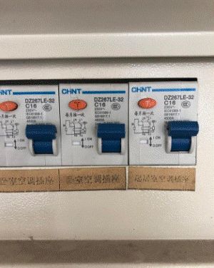

普通插座回路,普通插座回路里面的电器一般来说也不是很多,也就是电视机、电脑、饮水机、还有的有空气净化器等等小功率的电器。这些家用电器所有的功率加起来也不会超过3000瓦,所以根据经验的数据,这些普通插座回路的开关直接选C16A的就可以了。
普通的壁挂式空调的回路。这个跟普通插座其实差不多,一个普通的壁挂式空调,常用的就是1P或者是1.5P的,如果你看一下空调的铭牌,就会发现它的最大电流也一般不超过12A。所以,选择C16A的基本上就是可以满足使用要求的。
客厅的柜式空调,家里常用的柜式空调一般都是2P或者是3P的。你这个也不用去复杂的计算,我们直接看一下空调上的铭牌的最大电流,一般都不会超过20安的。此时我们就直接选优C20A或者是C25A的漏电保护开关就可以了。

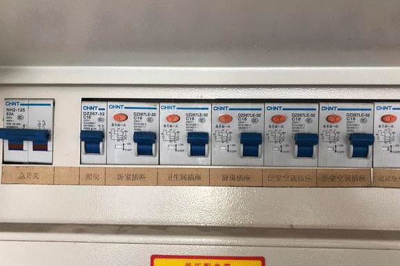

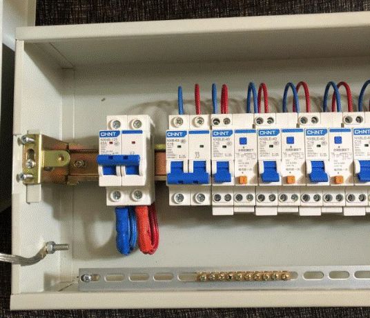

家庭配电箱内的开关以我们面对配电箱内的开关为例。从左面数左手第一个安装总开关,这个开关建议大家选用空气开关。家庭中常用的总开关有C32A、C40A、C50A、C63A的这四种。
从左面左手第二个开关一般安装照明回路的分开关。建议大家选用1P+N或者是2P的空气开关;额定电流建议大家选择C10A安的,或者是C61A的都可以。
从左面左手第三个开始开始,都是插座回路的开关。这些所有的开关都建议大家选择漏电保护开关。一般我们这样来排序,从左面第三个开始是普通插座回路的开关,选择C16A的;第四个是卧室空调插座回路的开关,选择C16A的;第五个是柜式空调回路开关,建议选择选择C20A的或者是选择C25A的;第六个是厨房回路的开关,建议大家选择C20A的或者是选择C25A的;第七个是卫生间回路的开关,建议大家选择C20A的或者是选择C25A的;另外,如果家里的普通插座超过十个,还要单独增加一个回路。每个空调都是单独一个回路,大家要记住。
