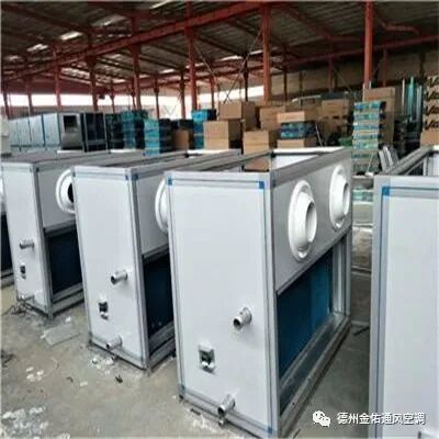

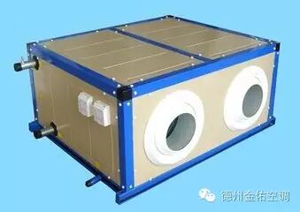

远程射流空调机组分为卧式和立式两种形式。卧式机组采用球形喷口,可在60°范围内全方位(向上、向下、向左、向右各0~30°)调节送风角度,调节方式可手动或电动调节。通过调节合适的送风口角度,不但可以避免冷风过早下落,或是热风送不下来的问题,解决了制冷与供暖的矛盾;而且由于送风角度调节范围广,也弥补了气流组织计算不易准确的缺陷。详见本公司

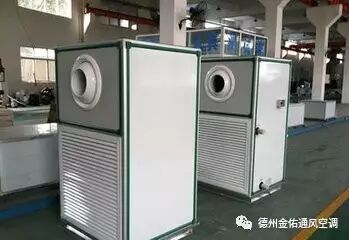

《卧式机组产品说明书》。BEST 远程射流空调机组中的立式机组,采用BEST特制喷口,通过对其叶片角度的调整,实现所送冷热射流的不同流态,达到理想的气流组织状态。BEST特制喷口为电动和遥控两种调节方式。

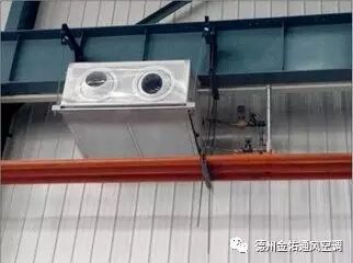

远程射流空调机组适用于各类大型工业厂房、大型仓库、大型超市噪声大的缺点外,还存在因风管集中,风道截面大,风管往往影响外窗采光,对于有天车的工业厂房,风管的布置与天车常常发生矛盾,当建筑宽度较大时,中间部位往往难以到位等问题,而影响空调效果。
