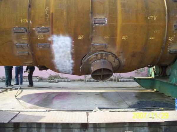

知识点:气压试验 当水压试验很困难时 一般水压试验相对于气压试验安全性要高,万一发生危险,破坏性要小。所以大多数时候都采用的是水压试验。 在容规中,也列举了一些情况下可以做气压试验。比如由于结构或者支承原因,或者运行条件不允许残留试验液体的压力容器,可以选择采用气压试验或者气液混合试验。 随着设备大型化,工期紧急,很多时候水压试验实现起来有很多的困难。 比如大型薄壁设备水压试验,可能需要在设备内部保留支撑工装,充水放水时间很长,影响工期;缺水或者对水质要求高,导致水压试验成本很高;充水后设备太重,导致设备本体变形;在北方,冬季气温较低,采用生产水作为压力试验介质时,存在结冰的风险;或者场地承载能力无法满足水压试验的要求,等等情况。

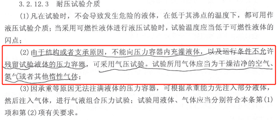

气体具有可压缩性,压缩气体能储备能量,采用气体做压力试验,尤其是压力高,容积大的情况下采用气体做压力试验,一旦发生泄漏或破裂,不亚于一颗超级炸弹,可能造成灾难性后果,容积越大,其爆炸危害也越大,其风险程度远远高于水压试验。
所以做气压试验要分外小心谨慎。

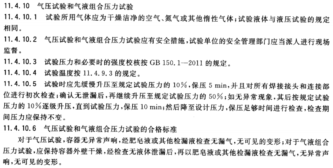

当然大多数公司申请做气压试验,一般来说应先符合规范的要求的,满足做气压的必要基本条件
  1. A类和B类焊接接头进行全部射线或超声检测,焊接接头系数取1.(GB/T150.4 10.3.1)
  2. 容器的焊缝表面不得有咬边。(GB/T 150.4 7.3.4(g))
  3. 接管(凸缘)与壳体之间的接头设计以及夹套压力容器的接头设计,应采用全焊透结构。(TSG21-2016 3.2.2.2(2))
  4. 符合GB150.4 11.4.10条的规定。

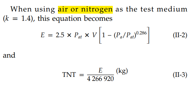

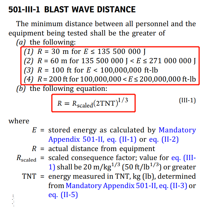

在ASME PCC-2,强制性附录501-II中,有气压试验储存能量大小的计算。当气压介质为空气或者氮气时,其能量E和当量TNT公式如下:
在强制性附录501-III中,爆炸冲击波的距离按照能量和TNT当量换算,人员和设备之间的距离应大于冲击波距离R:

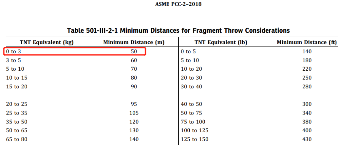

当容器的爆炸碎片影响人员安全时,所有人员和被测试的容器之间的距离要按照表501-III-2-1:
可以从上表看出,气压试验的安全距离,起步50m。在很多公司,由于场地的限制,是无法达到的。

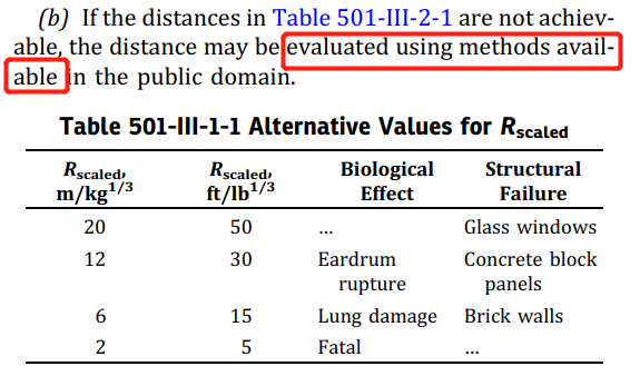

如果上述两个距离难以做到,也可以按下表,评估其影响,选择合适的Rscaled重新计算安全距离R
假设试验压力为0.9MPa,绝压为1MPa,设备体积为10立方米。
按照上文的公式计算:
那么试验时的气体能量为12180427焦,相当于2.85kgTNT。
安全距离要保持38~50米。

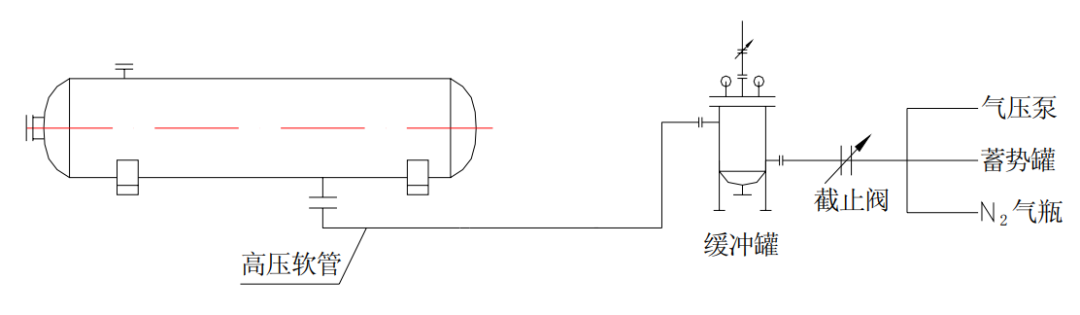

气压试验安全装置
对于气压试验,有时候近距离观察其气压试验情况是比较危险的。
对于PV乘积比较高,或者当量TNT比较高的设备,可以考虑用缓冲罐和试验容器相连。
加压方式为采用气压泵、蓄势罐和 N2 气瓶加压,但这些气源必须连接缓冲罐使压力平衡后通入试压容器;
连接缓冲罐与容器的高压软管的长度可以参考PCC-2的安全距离R,试压人员必须远离被试验容器,观察安装在缓冲罐上的压力表变化情况。
气压试验的场地应设置在室外空旷无人处,隔离线距试验容器的最小距离不得少于PCC-2的安全距离R。
