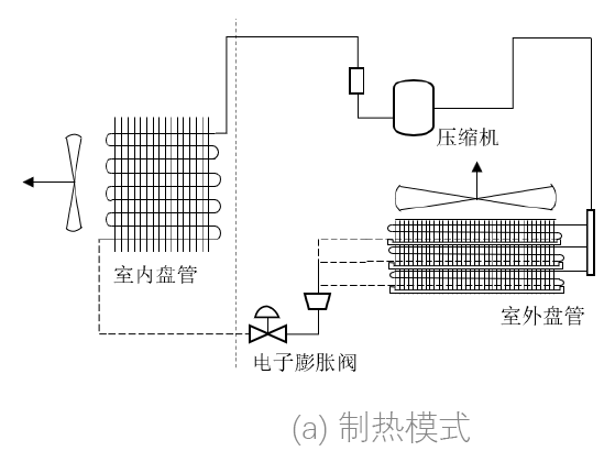

相比于抑霜技术,除霜技术主要是尝试及时有效的清除换热器表面的霜层。通常来讲,有下图所示的五种基础的除霜方式,包括:

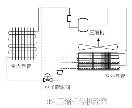

(1)压缩机停机除霜;

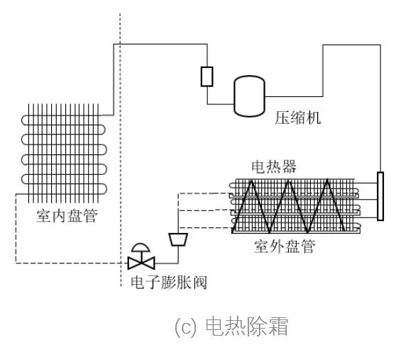

(2)电热除霜;

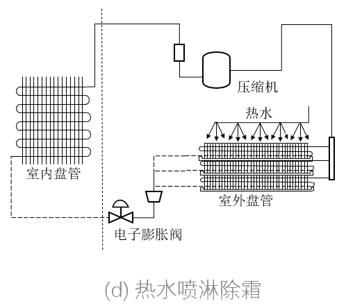

(3)热水喷淋除霜;

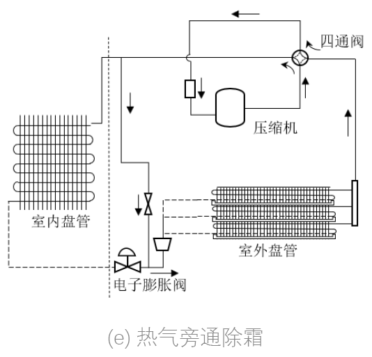

(4)热气旁通除霜以及

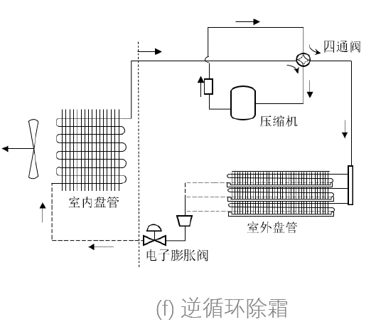

(5)逆循环除霜。
其中,逆循环除霜和热气旁通除霜是空气源热泵最常见的除霜方式。
在压缩机停机除霜模式中,压缩机停机、室外机风扇持续运转,使室外空气持续经过室外换热器以进行除霜。这种方法只有在室外温度高于0℃时才能工作,并且除霜时间长,但是其成本低廉。此外,可以在室外换热器上安装电热器以加速霜的融化。值得注意的是,由于电是一种高品质能源,这限制了电热除霜在家用空气源热泵的应用。对于热水喷淋除霜,需要在室外热交换器上喷淋热水、并同时关闭室外机的风扇。热水除霜方法仅适用于特定场合,而非所有的空气源热泵。
逆循环除霜法是最传统的空气源热泵除霜方法。在除霜过程中,四通阀换向,室外换热器作为冷凝器、室内换热器作为蒸发器,高温制冷剂流入室外盘管使霜融化。同时,为了避免除霜过程产生不舒适感,室内机的风扇也会停止运转。
对于热气旁通除霜,压缩机排出的制冷剂一部分将进入室外换热器融霜,另一部分进入室内换热器制热,这是工业用空气源热泵机组普遍采用的方法。该方法避免了逆循环除霜中出现的反向冲击和“跑油”问题,并且能够在除霜过程中使室内保持良好的舒适性。
