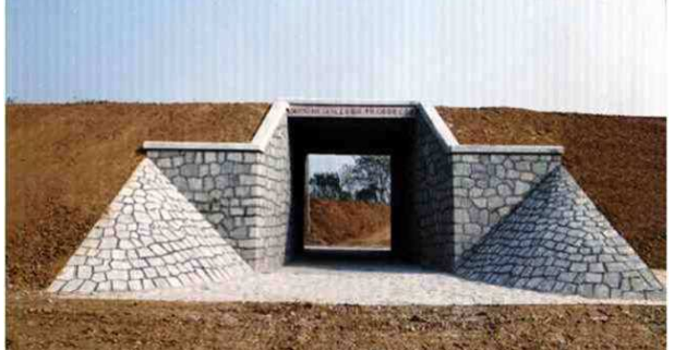

二、涵洞设计的主要问题
1、涵洞的基础深度确定
根据“公路桥涵地基与基础设计规范”P18的公式计算结果,大致为标准冻深的1.1倍左右,标准冻深可从上规范P69图中查得,如长春地区为1.6米。现在各单位都按调查的最大冻深加0.25米,作涵洞的基础深度,即长春地区为1.8+0.25=2.05米。规范中规定超静定结构才加0.25米。涵洞多为静定结构,按最大冻深设计基础深度也行,但0.25米就不要加了。
2、涵洞进出口的截水墙高度
现在各单位设计的截水墙高度很乱,从(1.00-2.20)米都有,建议以涵洞底坡度来确定截水墙高度,即坡度<2%用1.4米,坡度2-3%用1.5米,坡度>3%用1.6米。截水墙很重要,没有不行,涵洞底被掏空,涵洞就塌了,1999年延吉-图们高速公路的个别涵洞就因此而破坏了。
3、涵洞的沟底铺砌
进出口铺到截水墙为止,有多铺一米的,没有用、站不住。铺砌用浆砌片石,厚度0.4米。
4、填土高超过7.0米的涵洞,涵墙和涵底板都要配钢筋,但基本上可以按构造要求配筋。
5、当涵洞的地基承载力只有(80-100)kpa时,可换(2-3)米砂砾作人工持力层,用整体式基础。

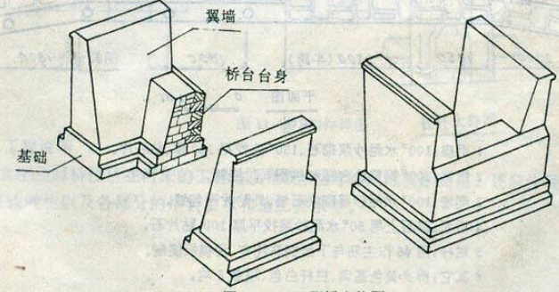

五、肋板式桥台的设计
当桥台高度(从桥面至地面)大于5米时,采用肋板式桥台。
1、肋板式桥台肋的尺寸一般采用(60-100)厘米宽,详见前面“中小跨径桥梁下部结构尺寸选用参考表”。既然桥台的肋板、承台都埋在土中,桥台的横向稳定没问题,肋板的尺寸采用小些,承受的压力小,对桩的受力有利,配筋一定时,肋板的配筋率也高。。
2、当同一桥的两台高度相差不大时,如一米以内,可调整承台标高,两台都按同一高度设计,因为桥台的肋板、承台都埋在土中没有影响。为了降低桥台高度,可以将承台底面标高上提,因为承台总是埋在锥坡中的。
3、桩柱肋板式桥台都埋在土中,特别高的桥台埋在锥坡里很深,承台上填土很高很重,影响桩长。另外桥台高、肋板尺寸大,受水平土压力也大,肋板配筋多,总的讲不经济。可将承台标高上提减少台高,因为承台反正都是埋土中的。施工时可在地上先填土压实到所需的高度再钻孔,埋护筒不向下挖土,施工也方便..
4、桥台盖梁的宽度,大约为中墩盖梁宽度的1/2加背墙厚度确定。但要注意上部结构的支承线应尽量对准肋板顶面中心,使恒载一般不产生偏心。桥台盖梁采用太宽,肋板的厚度(顺桥向)随之相应增大,有时会影响肋板的全断面配筋率,不满足规范要求的0.5%。
5、肋板的配筋,原则是前、后和两侧面三者因受力不同,其钢筋直径,应从大至小,有所区别,可分为:
还可以结合桥梁的跨径考虑,如跨径较大时,可以提高一挡采用。
前后面的钢筋间距一样,一般(10-15)厘米,但应核定一下配筋率,肋板是单向的偏压构件,后面单侧配筋率满足0.2%或0.25%。计算配筋率按肋板同盖梁接触处的断面尺寸,横向分布钢筋直径均用12毫米的;侧面和横向分布钢筋间距都用15厘米。
5、承台的构造配筋,承台可挖空,横桥向仅起联系作用,基本上不受力。配筋可分为上、下两层,上层用直径16(顺桥向)和12毫米钢筋构成15*15方格,每根钢筋做成门形,并带直角弯钩。下层用直径20和12钢筋构成15*15方格,每根钢筋做成槽形,并带直角弯钩。两层钢筋网间用钩筋联接,承台周边配直径12毫米钢筋,间距(15~20)厘米。
6、在同一个桥台上的两耳墙应做成高度一样,高速和一级公路在耳墙上要设置防撞护栏,因此耳墙的主筋是水平筋,过去钢筋直径用12厘米的,现在改用16厘米的。宜将主筋布置在竖向分布筋里侧,确保主筋保护层厚度不小于4厘米。
7、耳墙的长度要满足伸入锥坡顶以外0.75米,以防锥坡沉陷后露出耳墙的底面,挡不住路基土,有的设计不注意这个要求。

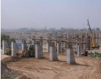

六、桥头搭板长度的确定
 (一)“公路桥涵设计通用规范”P13,3.4.4条规定,高速公路、一级和二级公路桥头宜设置搭板,厚度不宜小于0.25米,长度不宜小于5米;“公路圬工桥涵设计规范”P24,6.19条规定,搭板厚度不宜小于0.25米,长度不宜小于6米,二者不一致。
 (二)桥头搭板设置目的,是为了防止跳车。桥头填土或路面是柔性的,桥台背墙是刚性的,可以认为背墙没有沉降,因此在通车后,两者之间必然产生一定高差,形成跳车。在城市中有铁路的地方常常可以看到这种现象,但其变形是局部的,在很短的距离内就消失了。为此不能单纯认为桥头跳车、是桥台后填土破坏棱体滑动(工程中没见过)或没压实沉陷而引起的。桥头填土沉降包含两部分:一是桥头填土施工后的沉降,二是桥头填土施工后地基的沉降,前者用设置桥头搭板的办法可以防止跳车,后者处理加固地基费事费钱,不好解决。武汉-宜昌高速公路上,桥头的W板很多都是呈曲线状,因为汉江平原软土较厚,东北软土浅没这么严重。
设计搭板长度,仅从桥头填土高度的角度,考虑桥台后填土破坏棱体滑动为根据是不全面和不充分的,为了避免跳车需要设置搭板,但应结合桥头填土高度、地基软土情况和桥梁孔径大小等因素来确定其长度。当大、小桥的填土高度一样时,考虑搭板与桥梁工程量的协调,小桥的搭板应该比大桥短是合理的。桥头搭板应有一定长度,可选择(5-10米)。搭板只能起到缓解桥头高差避免跳车的作用,过长的搭板也解决不了地基沉陷问题。
桥头搭板的长度、厚度及配筋,搭板长度(5~7)米,厚度(0.25~0.30)米;搭板长度 (8-10)米,厚度0.35米;底面配筋,主筋直径(顺桥向)(20-22)厘米,顶面主筋直径(顺桥向)16厘米,横向分布钢筋用直径12厘米的,钢筋间距都用15*20厘米方格。顶面与底面钢筋间的联结,过去用箍筋,应改为钩筋,方便施工。
更具体的讲:板长6米,厚0.25米,配筋直径20厘米,主筋间距15厘米,分布钢筋间距20厘米.板长8米,厚0.30米,配筋直径22厘米,主筋间距15厘米,分布钢筋间距20厘米.板长10米,厚0.35米,配筋直径25厘米,主筋间距15厘米,分布钢筋间距20厘米.

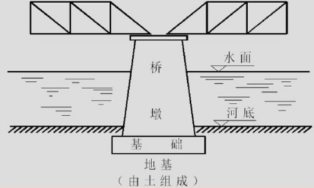

七、桥梁墩台基础的设计
天然基础的设计如果不用计算程序,一步一步用手算,需要半天一天。提供一个估算办法,即将基础底面积乘以地基容许承载力同结构重量(含上、下部及活载重)比较,如有1.25的安全系数,一般是可以的。多数人认为:地基容许承载力大于或等于350kPa,对于20米或30米桥梁,设计天然基础可以不用计算。但当桥墩高度达10米时,30跨径米的桥梁,要求地基容许承载力已接近400 kPa。天然基础的设计要注意几个问题:
1、基础嵌岩深度要适当,强风化岩(400~500)kPa,可嵌入(1.0~1.5)米,弱风化岩600kPa以上,可嵌入(0.5~1.0)米,以上系指岩面无覆盖层时。
2、注意水文计算的冲刷深度,一般将河床的覆盖层冲去(2~4)米,又冲去或冲进全风化层比较合理,如果再冲去部分强风化层,冲刷可能就算得太深了,因为"公路工程水文勘测设计规范"上没有计算冲刷岩石的公式。
3、在最大冲刷线下到基底应该留多少深度?视河床的覆盖层厚度和岩石(地基)情况定,对土质和砂砾地基,必须照上述规范留足安全值,对岩石类地基可按前面所述基础嵌岩深度要求。
4、要重视小桥的基础埋深,不能与通道同等对待,通道基础埋深满足冻深和地基容许承载力就行,小桥要过水,仅管河床作铺砌,但难保(50-100)年不被冲坏,我省每年水毁多是小桥基础被冲坏,因此宜参考大中桥基础设计。
5、天然基础的厚度和襟边宽度
"公路圬工桥涵设计规范"P23,6.1.6条要求,混凝土基础的扩散角不应大于40度,但最小襟边宽没有规定。以前设计轻台,基础的厚度一般都用60厘米,近年都用75或100厘米,且为双层基础。但襟边没有按扩散角40度设置,显然是浪费,如地基承载力够,不需要扩大襟边宽度,则就没必要加厚基础,将墙身作高一点就行。
6、天然基础有叫扩大基础,可分为条形基础和独立基础两种,如轻台为条形基础,基础上有立柱,基础受力只有立柱下一定范围起作用者为独立基础。
天然基础一般都应设置在岩层内,为了避免基础被冲毁,岩层太深,就采用深基础,安全第一。
