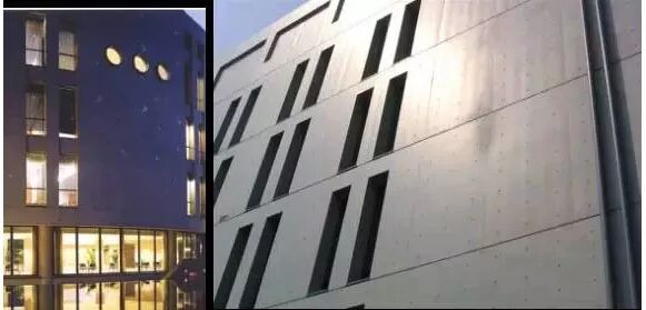

清水混凝土是直接利用混凝土成型后的自然质感作为饰面效果的混凝土,清水混凝土模板是按照清水混凝土要求进行设计加工的模板技术。 根据结构外形尺寸要求及外观质量要求,清水混凝土模板可采用大钢模板、钢木模板、组合式带肋塑料模板、铝合金模板及聚氨酯内衬模板技术等。 清水饰面混凝土工程:是以混凝土本身的质感和精心设计安排的对拉螺栓孔、明缝、禅缝组合形成自然状态作为饰面效果的混凝土工程。详见图示:

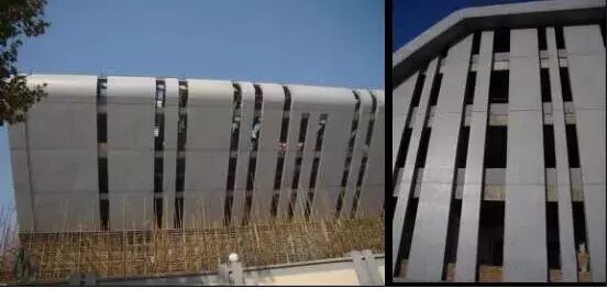

北京联想研发基地工程应用效果图
郑州会展中心工程应用效果图
西安浐灞生态行政中心工程应用效果图

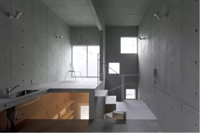

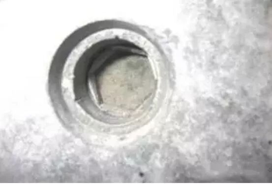

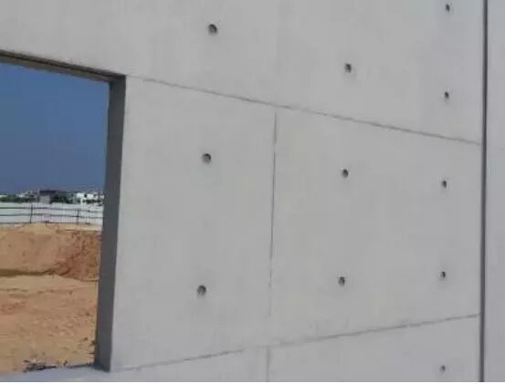

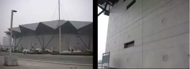

对拉螺栓孔眼:清水饰面混凝土工程精心设计编排,精心施工的用于混凝土表面起装饰作用的孔眼。
形成于结构模板工程施工中模板受力对拉螺栓,是清水饰面混凝土的重要表现手法。详见图示:
对拉螺栓孔眼工程应用效果图
假眼:是为了统一对拉螺栓孔眼的装饰效果,在模板工程中,对没有对拉螺杆的位置设置堵头,并形成的孔眼。其外观尺寸要求与其他对拉螺栓孔眼一致。详见图示:
假眼工程应用效果图

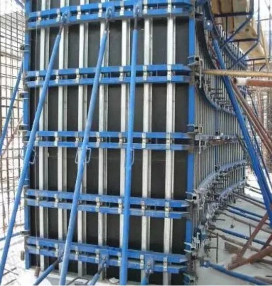

2)模板体系选择:选取能够满足清水混凝土外观质量要求的模板体系,具有足够的强度、刚度和稳定性;模板体系要求拼缝严密、规格尺寸准确、便于组装和拆除,能确保周转使用次数要求。
清水混凝土模板实例

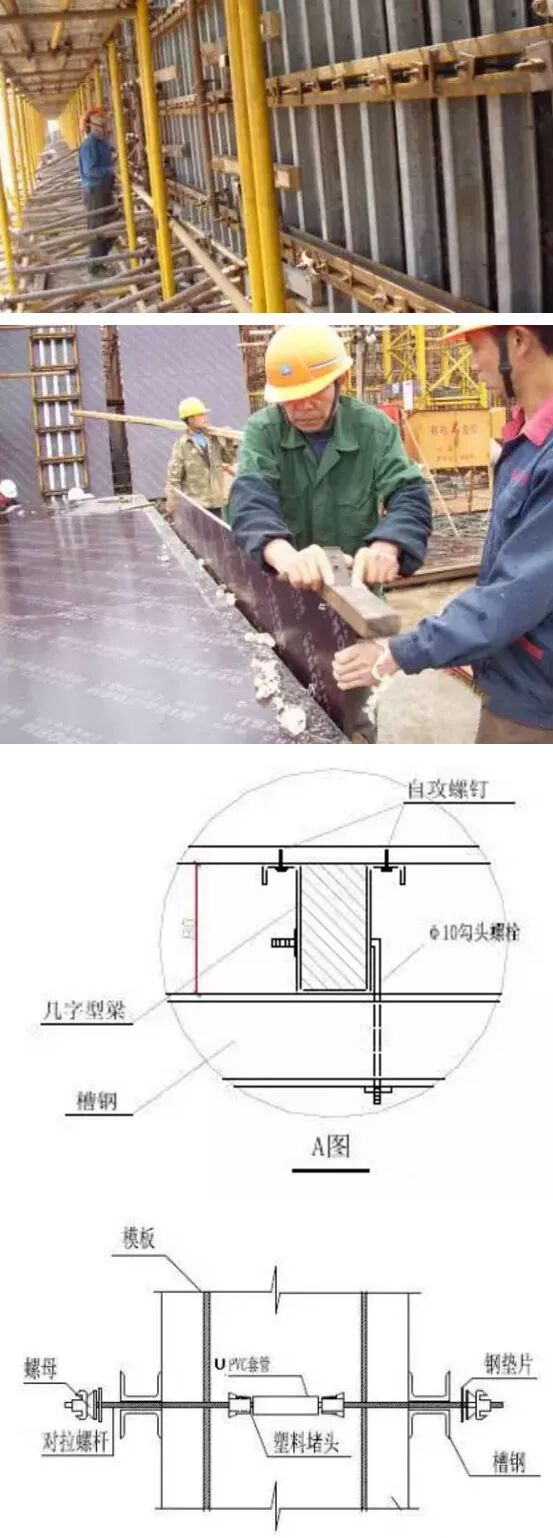

为确保清水混凝土的施工效果,避免混凝土的常见通病,案例工程采用18mm厚915×1830优质国产仿WISA板。
采用如下方案:次肋选用“几“字型材,间距200mm,主肋采用双8b#型钢,拉杆选用M25对拉螺栓。大模板之间的连接采用角钢、8b#槽钢。
面板和几字型梁之间用自攻螺丝连接(详见下图),内楞与外楞槽钢之间用Ф10勾头螺栓连接稳固。模板拼装详见下图所示:
模板体系示意图

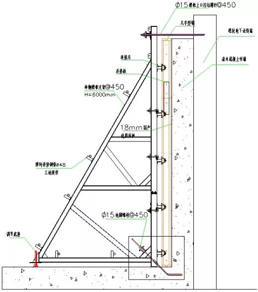

2、单侧支模墙体的模板设计

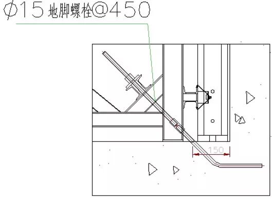

为了保证清水混凝土墙体下口质量及顺直度,建议在清水墙体下楼板浇筑时预留地脚螺栓,地脚螺栓详见下图:
为了保证地下连续墙的防水效果,清水混凝土衬墙采用单侧支模加上口螺杆固定的模板设计体系,单侧支模架高度为清水混凝土墙体高度加30cm,单侧支模架间距为450mm。
单侧支模架采用双14b#槽钢和双8b#槽钢焊接而成,模板面板采18mm厚915×1830优质国产仿WISA板,竖向龙骨采用几字型梁,横向龙骨采用型钢背楞。参见下图:
单侧支模墙体设计示意图

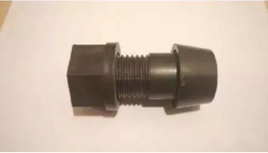

与对拉螺栓配套的塑料堵头应有足够的强度,PVC筒内套镀锌钢管能有效保证墙截面尺寸及强度,以免造成孔眼变形或漏浆,影响墙体平整度,拆模后将堵头取出。
根据设计要求,对拉螺栓采用专用堵头,堵头表面肌理与墙面肌理一致。
清水混凝土专用堵头

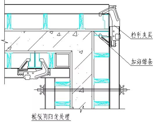

1、阴角与阳角模的处理

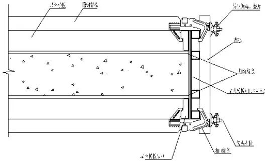

案例工程清水混凝土样板阴角部位采用定型阴角模,阴角模和大模板分别与明缝条搭接,明缝条用螺栓拉接在模板和角模的边框上,以达到调节缝的目的。
阳角部位的模板相互搭接,并有模板夹具夹紧,即能满足施工要求;阴角部位直接用覆膜多层板和维萨板按45度的斜口加工成阴角模板。
为防止水泥砂浆从阳角接缝处渗出,一侧的模板端与另一侧模板面的结合处需贴上密封条,以防漏浆。
清水模板阴阳角支模示意图

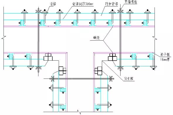

丁字墙处转角多连接较为复杂,为防止涨模,施工时,将一侧模板(保证是整模)延长到另一开间,与该开间内的另一侧模板用穿墙杆拉结,在对拉螺栓间距较大部位可以在模板背面几字型材上采取附加槽钢背楞加固。详见图所示:

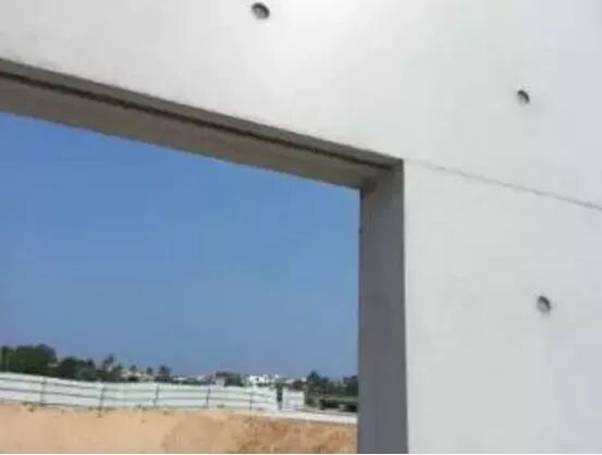

3、洞口模板的处理

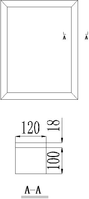

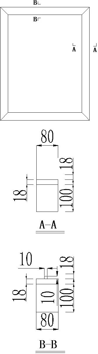

清水洞口模板比普通洞口模板有点特殊,窗洞口模板分为内外两个洞口模板,内外侧模板均为普通洞口模板,外小,内大,首先加工成两个普通洞口模板,然后把二者连结在一起。
窗洞口模板面板也采用维萨板,加强肋采用木方;根据窗洞四周面定型加工木方,窗洞模板的加固采用钢管或木方,其模板结构形式详见下图所示。
对于小洞口,采用全封闭式的木盒,大洞口采用封模加固方法。
同时,由于窗洞较大,其下混凝土在浇筑及振捣上均存在一定的问题。因此,在窗洞的下口开设混凝土的下料口及振捣口,尺寸为80×120mm,混凝土浇筑及振捣后及时进行封闭,以保证浇筑混凝土上部墙体混凝土时不致从该处淌出,并能保证其窗洞下部混凝土的表观质量。
内窗洞口模板示意图
外窗洞口模板示意图

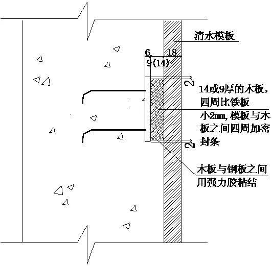

如预埋件必须与外墙面平,则将预埋件定位、加固好后在预埋件上粘贴胶条,与清水混凝土模板粘贴,确保不漏浆。
