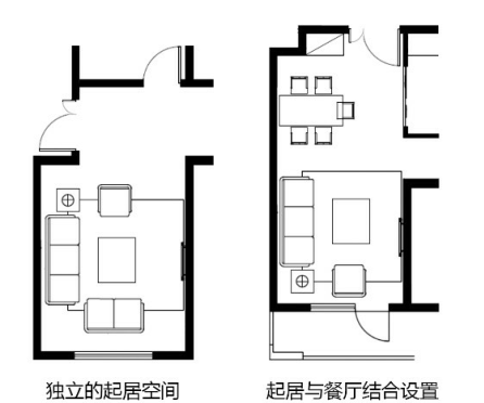

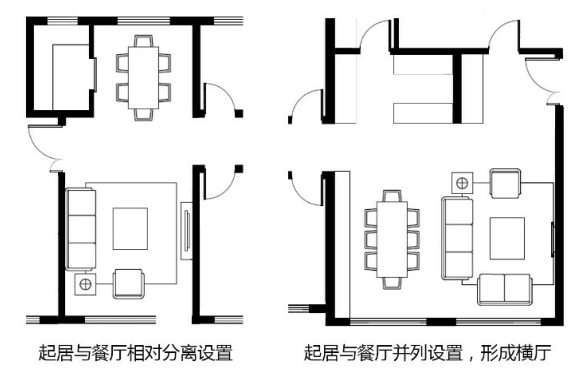

2、起居空间的家具布置形式
![图片](https://fd.co188.com/group1/M02/35/C1/rBBhH2NqHa-ARnVEAABSQ5FeWds572.png)

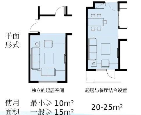

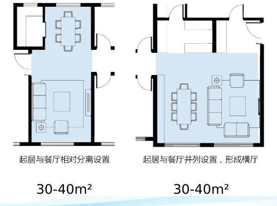

4、起居空间的尺寸要求
