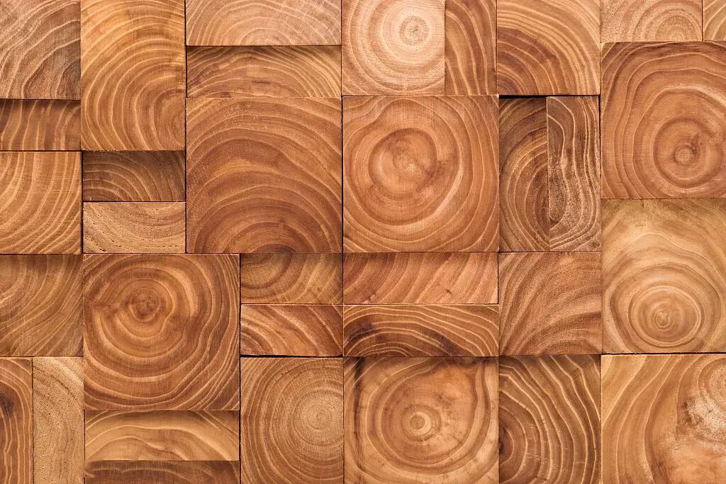

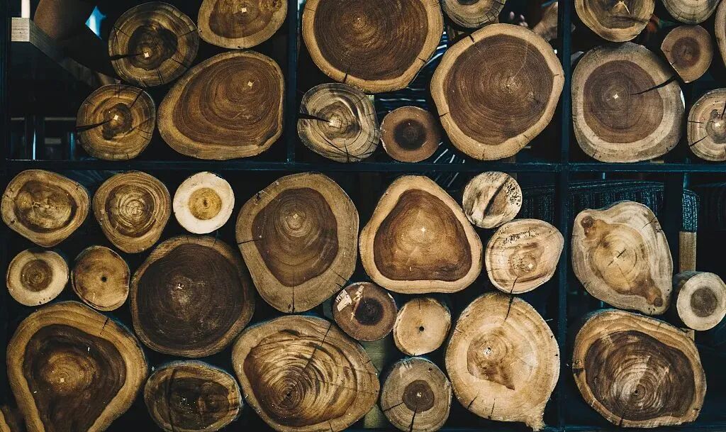

对树种的选择是营建活动的第一步
![图片](https://fd.co188.com/group1/M02/CD/A1/rBBhIGNkwgSAEEtcAARe5QvjpKo25.jpeg)
在纷繁的树木种类之中
哪些木材堪为屋宇
哪些木材只是薪柴
需要从中甄别与选择

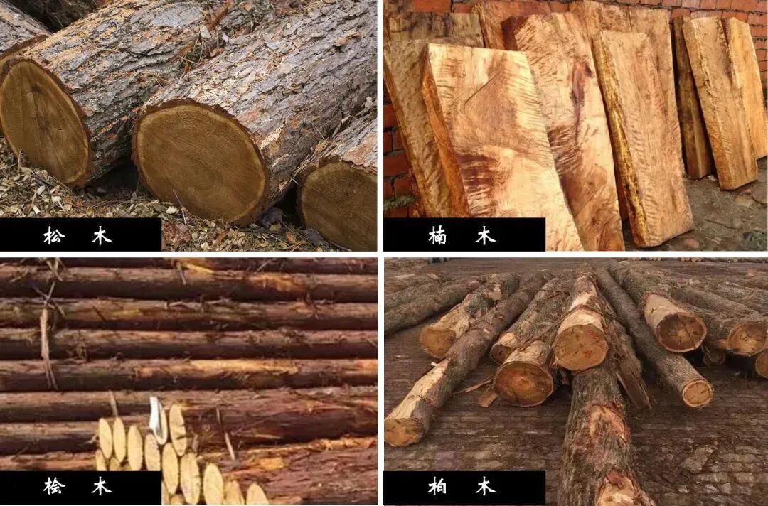

韩非子《种树喻》提到松、柟、栝、柏堪为
栋梁之材
柟即楠木,“干甚端伟”
栝应是桧木,“柏叶松身”
柏木,“树耸直皮薄肌腻”

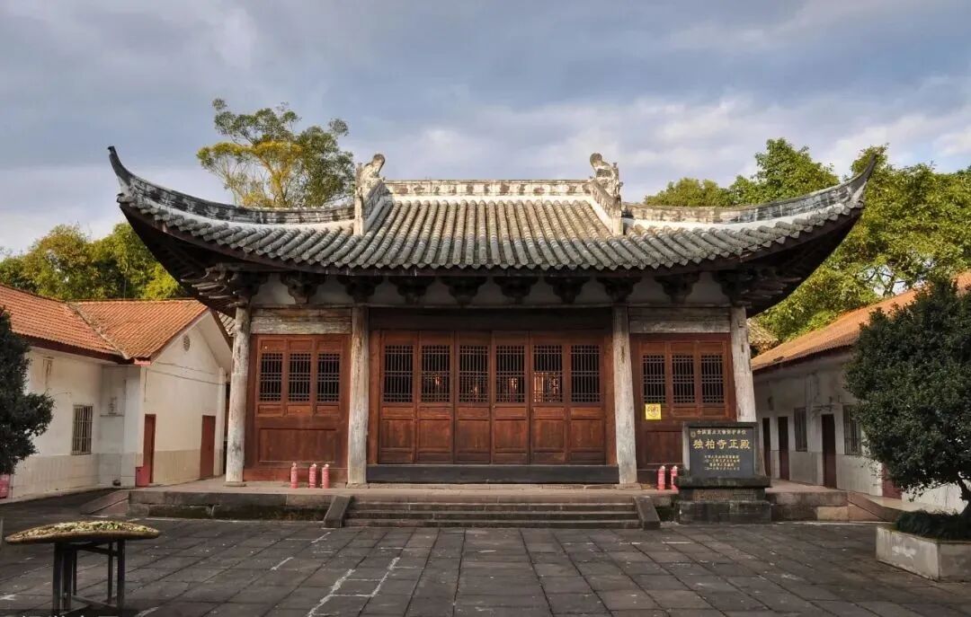

重庆潼南独柏寺的柏木柱

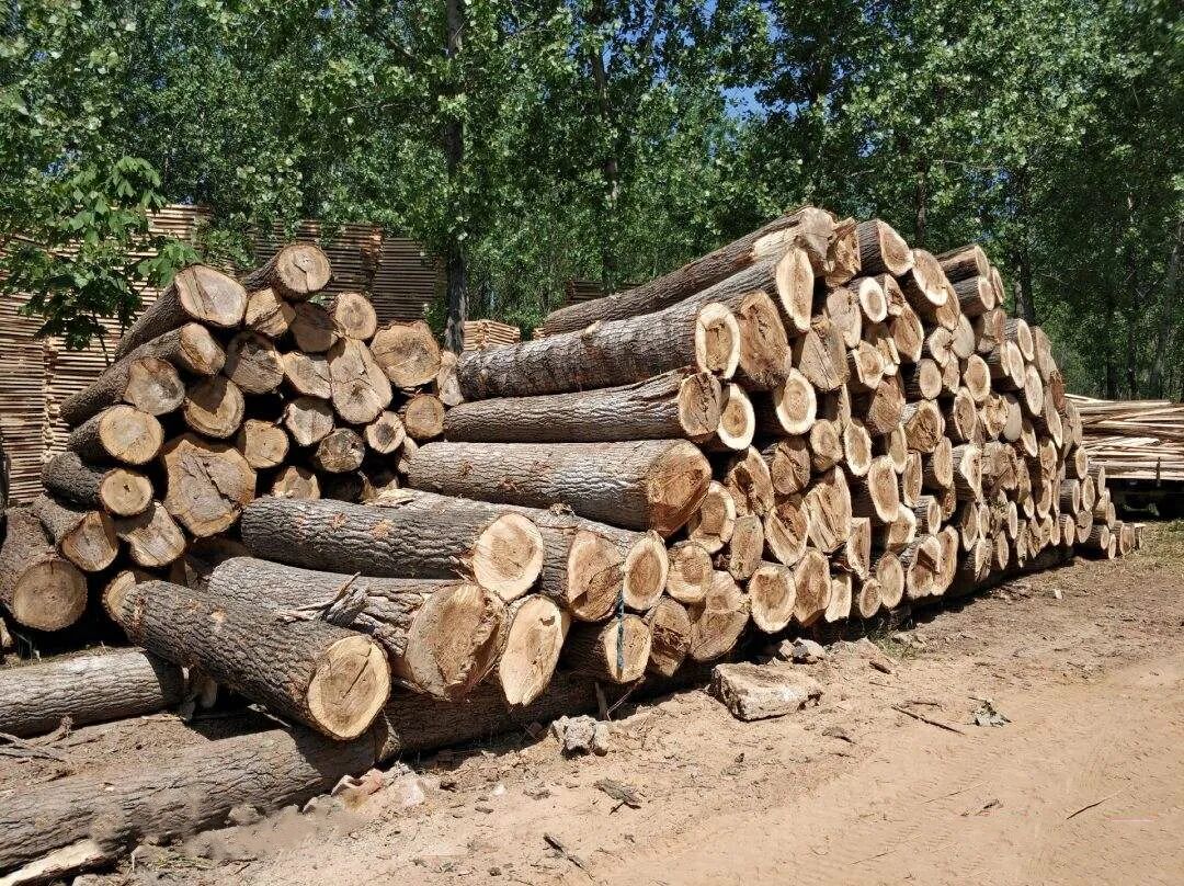

伐木有时

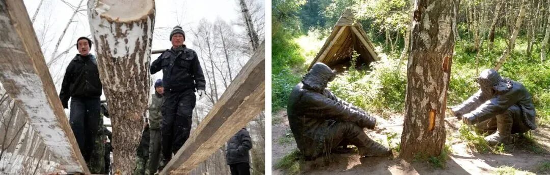

树木的生长与天时密切相关
古人相时而动
遵循自然生长规律制定了伐木的律令
《淮南子》书中有记载
“草木未落,斤斧不入山林”的政令
同时,罗马帝国,维特鲁威撰写
《建筑十书》也提到了伐木的良机
是秋初到刮西风之前的季节
果实成熟、树叶开始枯萎之后
上冬季寒冷气候使树木得以压缩而更加坚韧
桧木建筑——日本法隆寺
除了考虑木材自身的坚韧以外
适宜的伐木时令还要兼顾虫蛀的影响。
东汉崔寔“自正月以终季夏,不可伐木,必生蠹虫”
豫南木材都要求在冬季采伐
此时木材质地细密
而春季树木发芽容易生虫导致蠹朽
福建传统建筑筹备材料
也多选在秋冬时节砍伐树木
此时木料较干
且方便开春后放筏水运

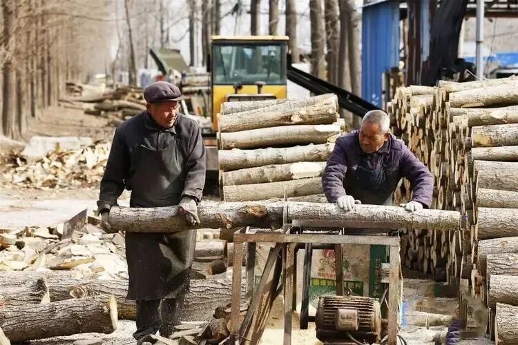

采伐下的原木不能直接用于建筑营造
需经进一步解割和加工
形成具有广厚的规则形体
才能成为建筑用材
造作既要考虑充分利用生材
又要照应构件的尺寸
解木是关键的一步

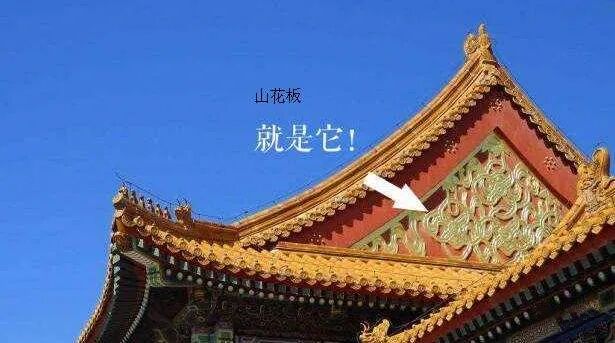

《营造法式》中核心原则是“就材充用”
解下的木料根据尺寸分为不同规格的木料
分别适配于不同等级的建筑
《营造法式》完整地展现了
估料——解料——用料
除去顺望板、山花板等因材料断面高厚比大
必须使用大料锯解
圆椽、边梃、转轴等小而方的构件
用圆木整取而后拆分

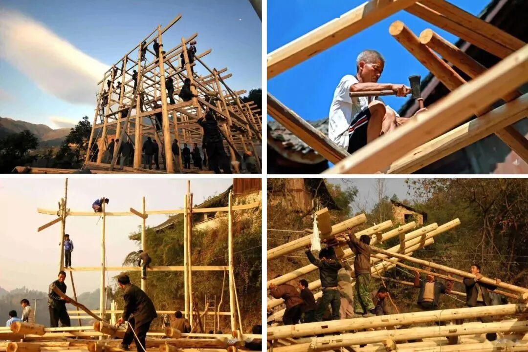

搭木有法

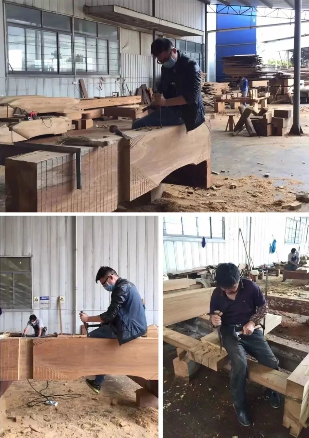

木料截割加工后转化为一根根的构件
将四散的构件搭建成一个完整的建筑构架
是大木作营建的最后一个步骤
在这一环节,构件不再只是单独的个体
而要纳入整体结构中
因每个构件担负的角色不同
工匠对各构件的考量也各异

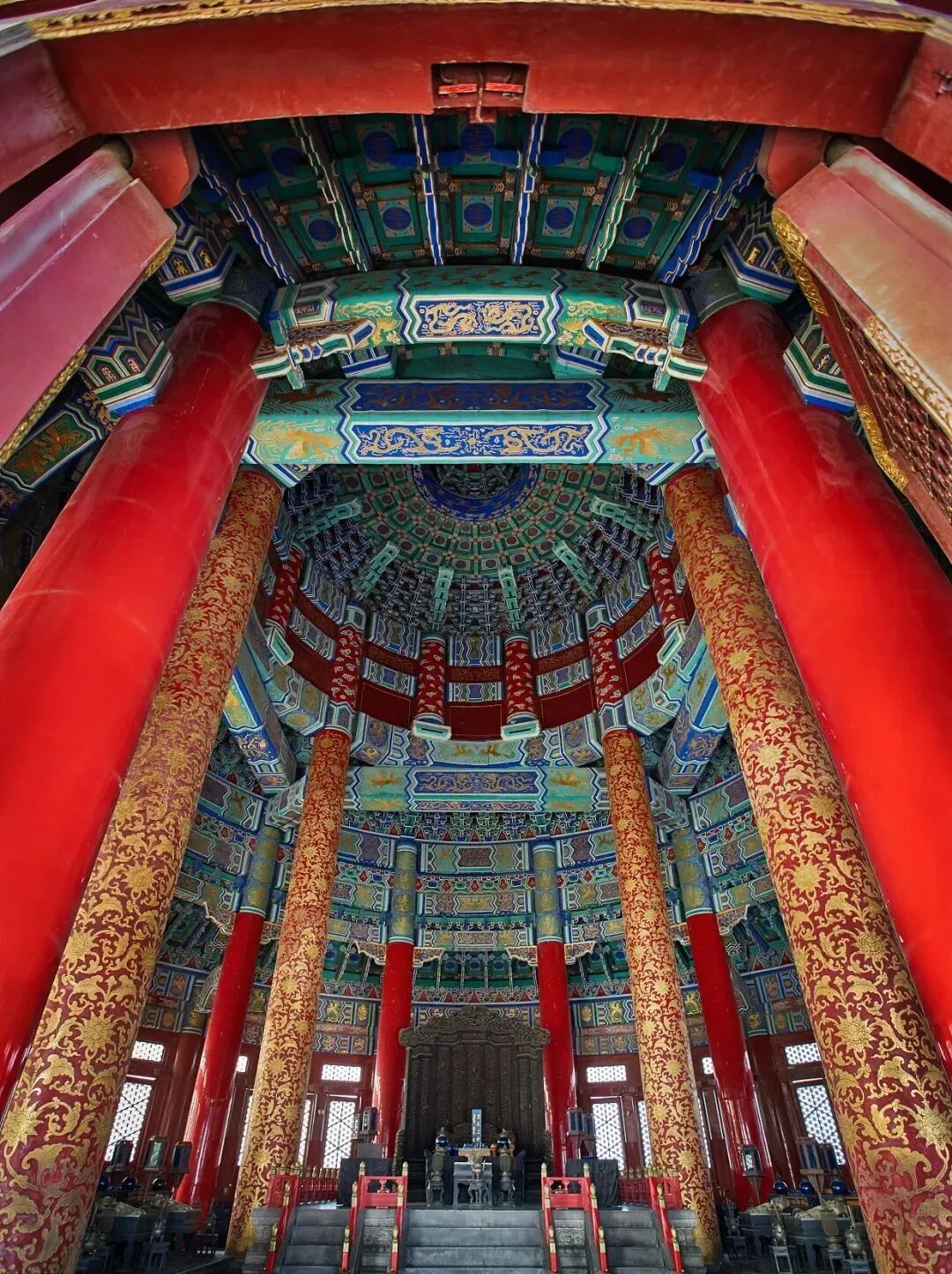

出于构架受力考虑
工匠需对来自不同树种的材方
在构架中的位置作出更进一步的配置
祈年殿楠木龙井柱

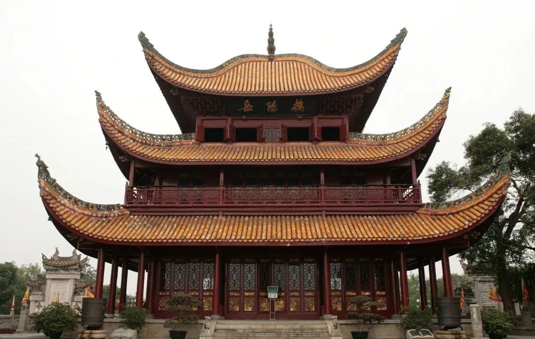

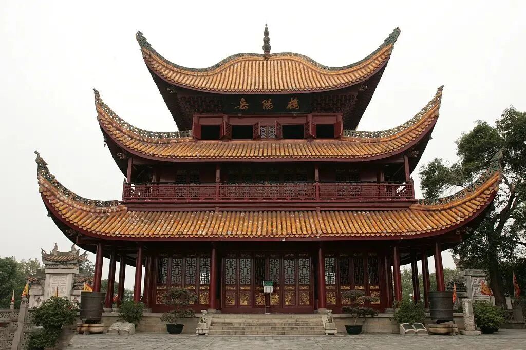

大木作用材尺寸大
需要的是重量轻,减少自重负担
干缩小,减小开裂程度
强度适中,承受一定荷载
加工容易,方便处理的软材或适中材
岳阳楼梓木廊柱

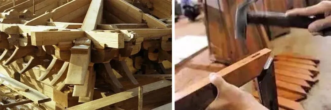

小木作尺度小
须在小断面中完成多根构件交接
要求榫卯具备一定的强度和硬度
使用硬材就可避免榫头劈裂问题

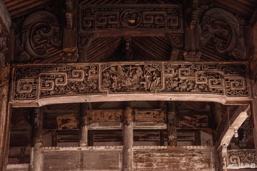

浙江东阳樟林花厅——樟木雕刻
硬材雕刻成形不易损
还能满足近观的需求

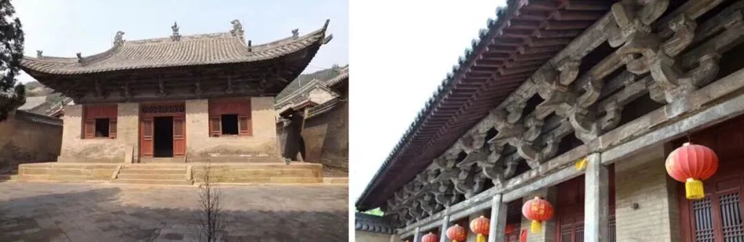

防腐处理措施很多
选择耐腐的材种是最直接的办法
《植物名实图考》就记载
门扇等外围护界面用椵木
因“椵木质白而少文,微似杨木,风雨燥湿”
图/老猪的碎碎念
山西高平游仙寺老角梁和门框
用到了与椵木性质相似的杨木和枫杨。
