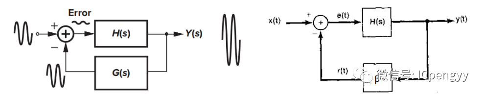

知识点:CMOS集成电路 一.概述 在反馈系统中,开环输出被反馈网络检测,并复制到开环的输入端,与实际开环输入作比较,并产生误差,误差再由开环网络转换为输出。反复进行,直至输入与反馈输出误差为”0“。 闭环输出为
知识点:CMOS集成电路
![图片](https://fd.co188.com/group1/M04/CD/0D/rBBhIGNjiGaAA2fYAACuZ9eP-94752.png)
闭环输出为
通常反馈网络选取与频率无关的量
,定义为反馈系数。由
,可知如果环路增益
足够大,则闭环增益为一个与开环无关的量
,而误差为环路增益
的倒数。由此可得反馈系统的特点为:可以得到一个不随环路参数变化的、准确的输入输出关系,而准确的精度与环路增益相关,环路增益越大,精度越高。

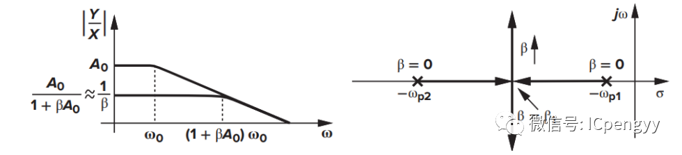

开环系统
的频率响应
实际随频率而不同,因此实际的闭环频率响应也是会有变化。开环系统多为单极点和双极点系统,而常见系统都是稳定的(极点在左半平面内)。
单极点系统
下,开环系统传输函数为
,则闭环传输函数为
,可见闭环-3dB带宽增加了
倍,而增益带宽积GBW与开环一致,为
。随着反馈系数的变大,闭环增益减小,带宽提高。
双极点系统
下,开环传输函数为
,闭环为
,化为标准形式
,极点为
。由根轨迹可知,随着反馈系数的变大,闭环极点由两实数变成共轭复数,临界点为
。反馈系数变大,两极点位置由接近-->相等-->共轭远离。
![图片](//g.co188.com/img/topics/new_topics/images/blank.gif)

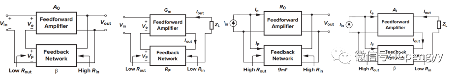

电路中输入、输出信号为电压和电流,所以对应四种反馈系统,以反馈输出-反馈输入的顺序命名,有电压-电压反馈、电压-电流反馈、电流-电压反馈、电流-电流反馈。
反馈输入检测电压、则其表现得为电压表性质,因此又被称为并联反馈,反馈网络输入阻抗很大;
反
馈输入检测电流
、则其表现得为
电流表
性质,
因此
又被称为串联反馈,
反馈网络输入阻抗
很小;
反馈输出为电压,则其表现为电压源性质,因此又被称为串联反馈,反馈网络输出阻抗很小;
反馈输出为电流,则其表现为电流源性质,因此又被称为并联反馈,反馈网络输出阻抗很大。
因此上述四种反馈类型分别又叫做:串联-并联反馈、串联-串联反馈、并联-并联反馈、并联-串联反馈。

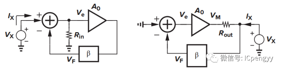

在前馈放大器输入端,如果是电压相减,则输入与反馈输出不在一个节点上。通常的电压相减实现方式为差分运放正负端、MOS管的
在前馈放大器输入端,如果是电流相减,则输入与反馈输出会在一个节点上。在该节点上小信号电流方向相反,输入电流方向一般为流入该节点,反馈输出电流则流出该节点。该节点通常是电容的一端、电阻的一端、MOS管的漏端。
电压-电压放大器中使用电压-电压(串联-并联)反馈,反馈使得电压-电压放大器更接近理想电压放大器:大的输入阻抗和小的输出阻抗,串联-并联反馈使得输入阻抗增大为
倍,输出阻抗减小为
倍。反馈网络呈无量纲性(输出电压、输入电压)。
电流-电压放大器中使用电压-电流(串联-串联)反馈,反馈使得电流-电压放大器更接近理想跨导放大器:大的输入阻抗和大的输出阻抗,串联-串联反馈使得输入阻抗增大为
倍,输出阻抗增大为
倍。反馈网络呈阻性(输出电压、输入电流)。
电压-电流放大器中使用电流-电压(并联-并联)反馈,反馈使得电压-电流放大器更接近理想电阻放大器:小的输入阻抗和小的输出阻抗,并联-并联反馈使得输入阻抗减小为
倍,输出阻抗减小为
倍。反馈网络呈跨导性(输出电流、输入电压)。

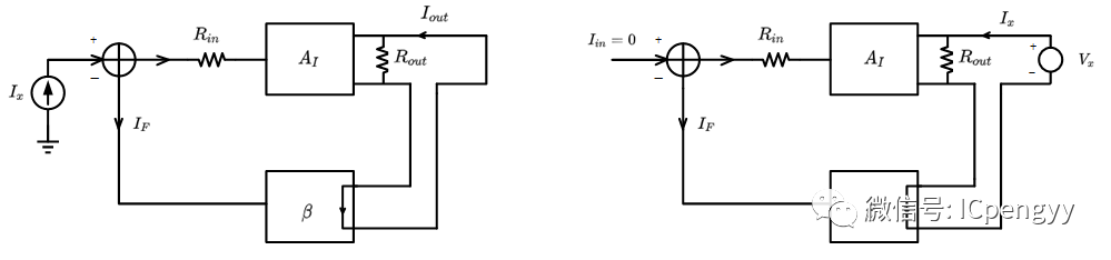

电流-电流放大器中使用电流-电流(并联-串联)反馈,反馈使得电流-电流放大器更接近理想电流放大器:小的输入阻抗和大的输出阻抗,并联-串联反馈使得输入阻抗减小为
倍,输出阻抗增大为
倍。反馈网络呈无量纲性(输出电流、输入电流)。

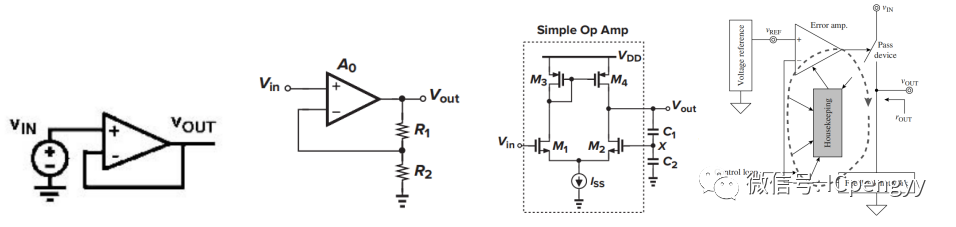

串联-并联反馈的前馈放大器可以是OTA,因此也是最长使用的反馈类型。常见的结构为:单位增益负反馈、反馈网络为电阻或电容的反向比例电路、低压差稳压器LDO(功率管为PMOS)、高压差稳压器HDO(功率管为NMOS)。

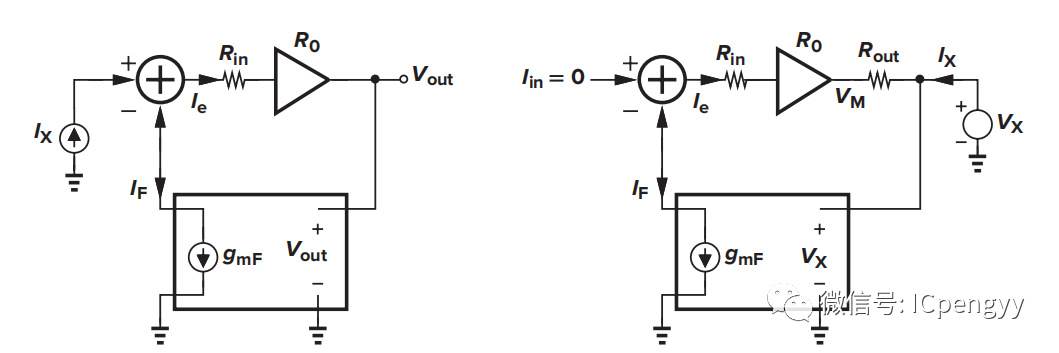

对于前馈放大器和反馈网络分开的闭环系统,利用小信号闭环中求解闭环输入输出阻抗最为直接,不必断开环路。可求出输入阻抗:
、输出阻抗

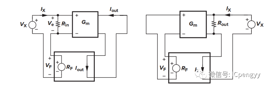

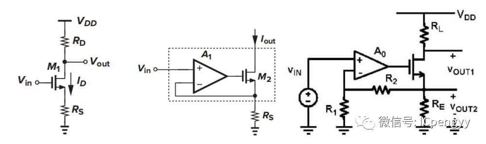

检测前馈电流,反馈网络通过电阻或电容将电流转为电压信号。应用
串联-
串联反馈
常见的
结构为源极负反馈、Gain-Boosting的regulator管环路

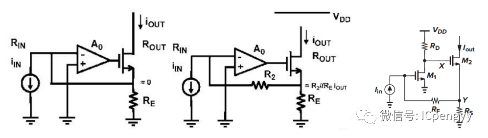

结构中输出端选择不同,反馈的类型也就不同:下右图,对于输入1,前馈放大器可看作OTA,反馈类型为串联-串联反馈;对于输入2,前馈放大器可看作OPA,反馈类型为串联-并联反馈。
同样可求得,输入阻抗为
,输出阻抗为

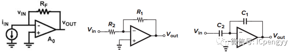

应用并联-并联反馈常见的结构为跨阻放大器、反馈网络为电阻或电容的同向比例电路。

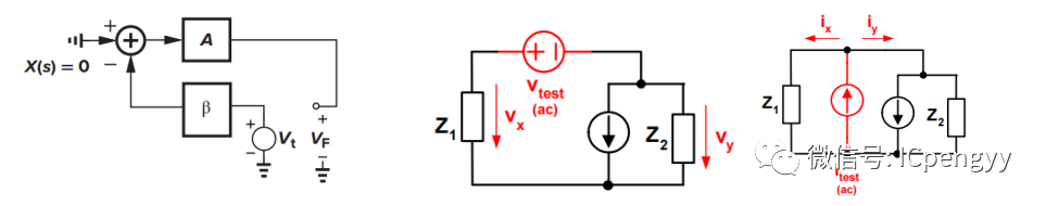

在反馈环路中,环路增益是一个非常重要的概念,其影响着闭环增益的误差、闭环的稳定性、闭环的输入输出阻抗等。
求解环路增益简单粗暴的方法为在环路某点断开环路,注入测试信号
,信号环绕环路到断点另一侧得到电压值
。该传输函数的负值就是无量纲的环路增益。实际应用中,为了不影响环路断开对于该点阻抗的影响,常在高阻抗节点断开。
Mid
d
lebroo
k方法
不用断开环路。分别在环路中加入电压检测源和电流检测源,分别求得
和
,并根据公式
求得环路增益。
Spectre中的stb仿真是基于该方法,spice单独计算
和
。环路中的不同节点处
和
是不同的,因此算出来的
会略有区别。在高阻点插入iprobe时,
