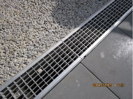

4.排水沟工程

排水沟

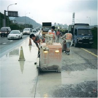

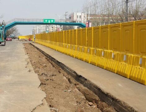

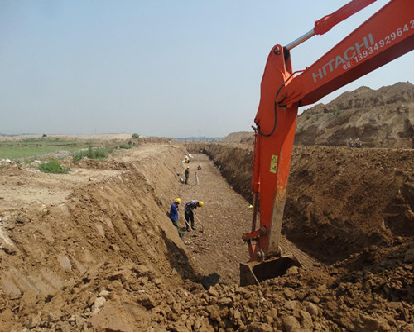

第一步:搭设围栏
第二步:划道路部分切割线

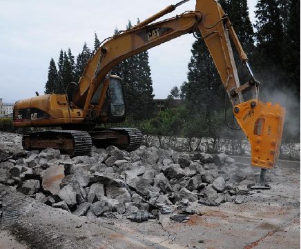

第三步:机械或人工凿打混凝土部分
第四步:机械或人工开挖土石方
第五步:土方外运

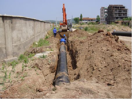

第六步:管道基础垫层铺设
第七步:管道铺设
第八步:管道回填

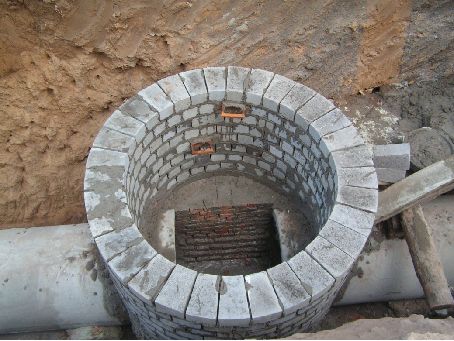

第九步:检查井砌筑
第十步:路面及人行道恢复

检查井是为城市地下基础设施的供电、给水、排水、排污、通讯、有线电视、煤气管、路灯线路等维修,安装方便而设置的。一般设在管道交汇处、转弯处、管径或坡度改变处、以及直线管段上每隔一定距离处,是便于定期检查附属构筑物。
检查井由井座、井筒、井盖和相关配件等组成,用以清通、检查井的井状构筑物。
