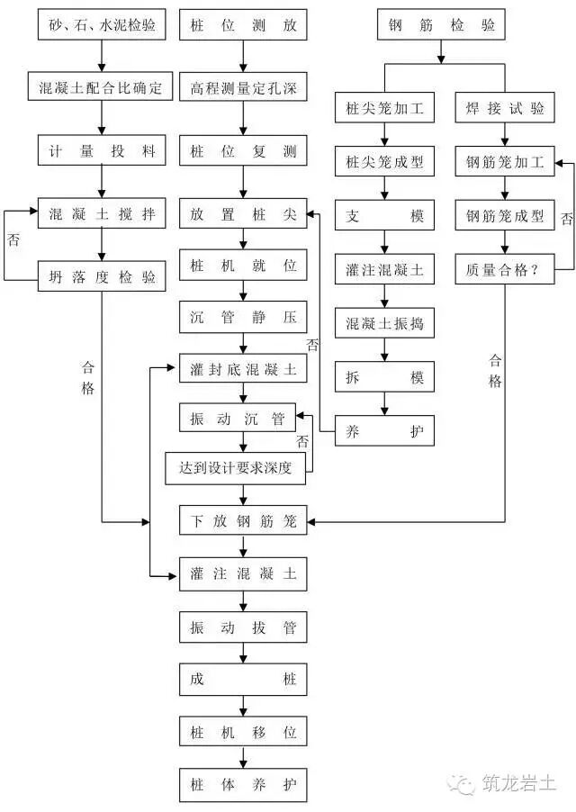

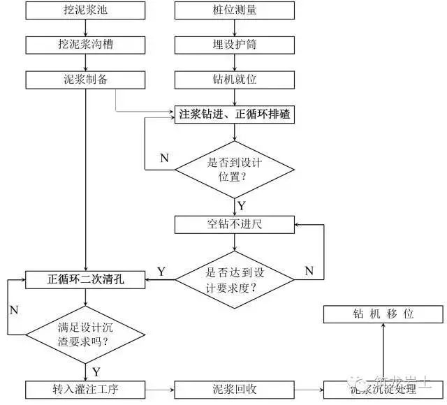

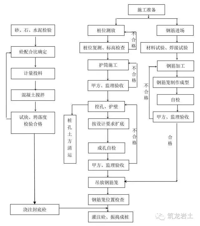

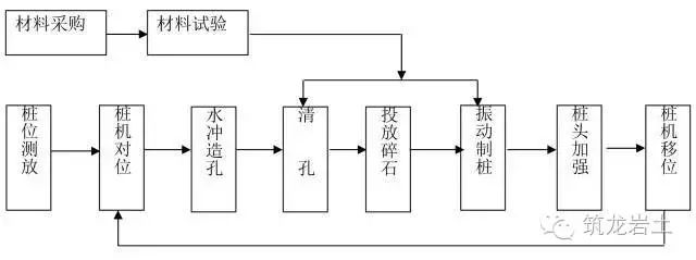

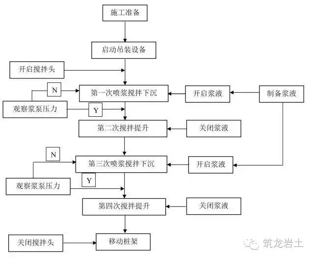

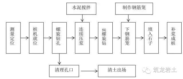

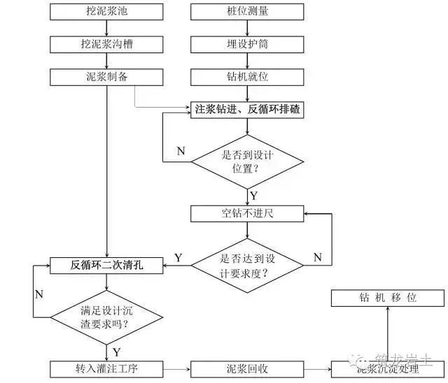

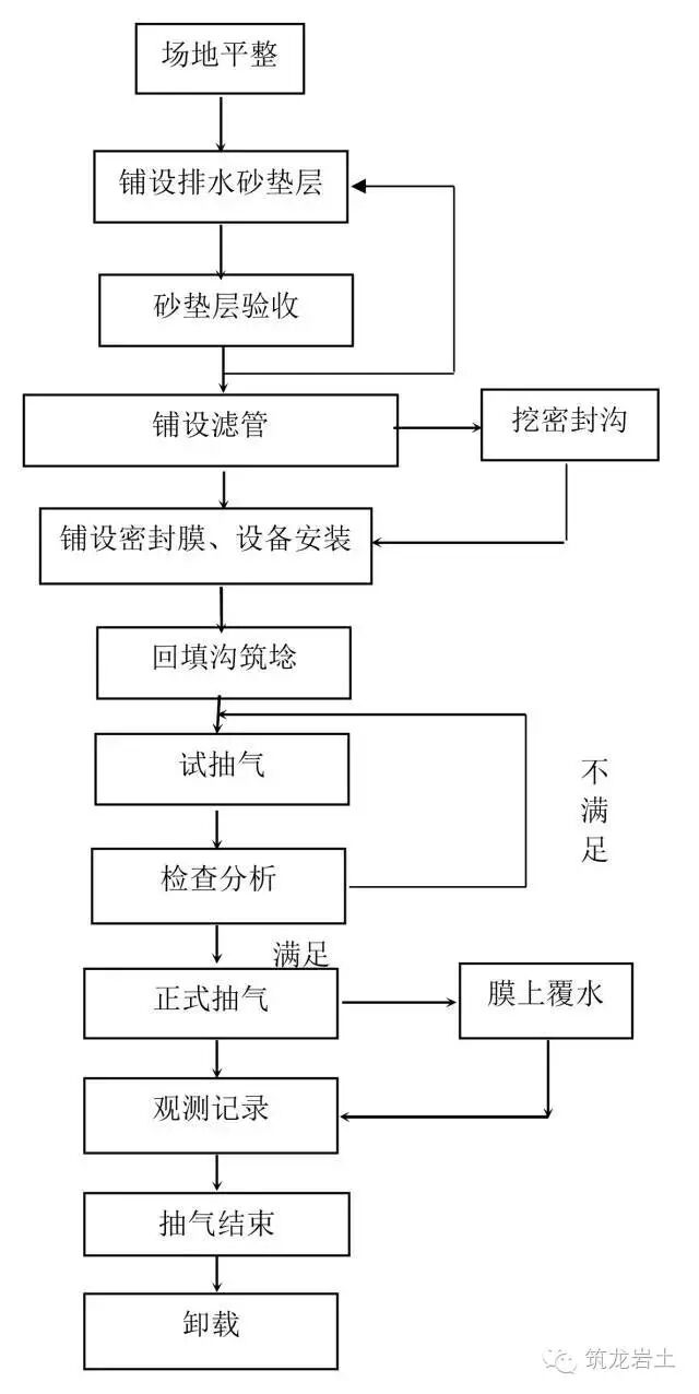

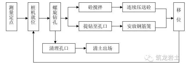

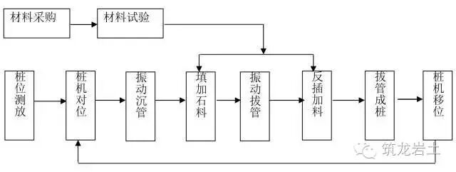

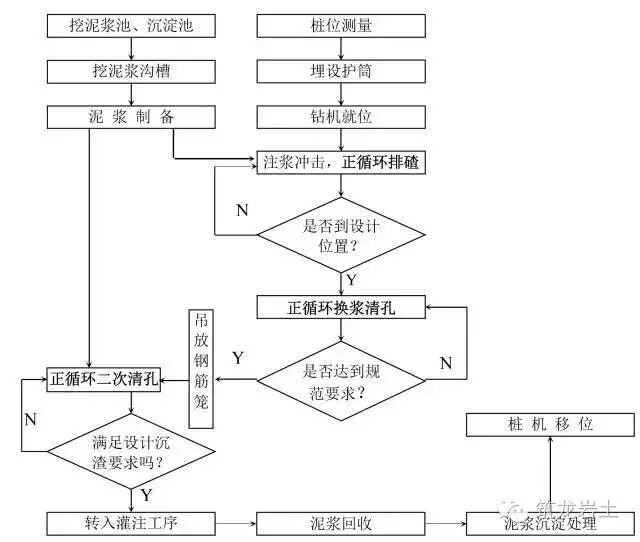

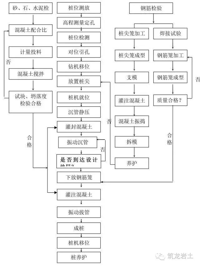

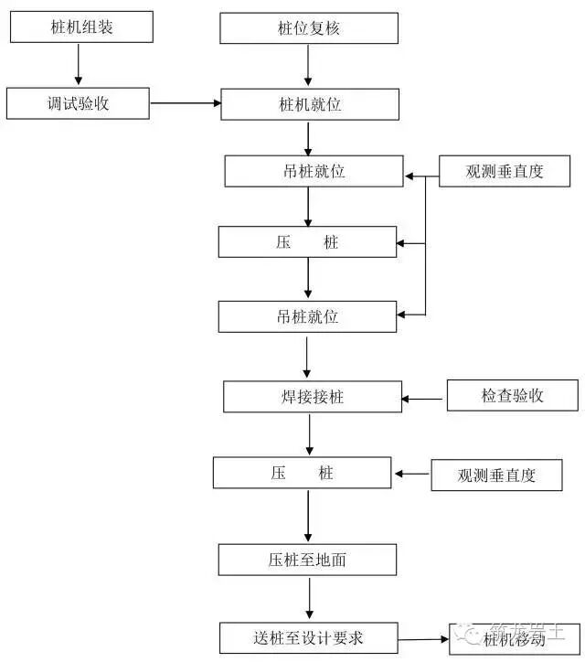

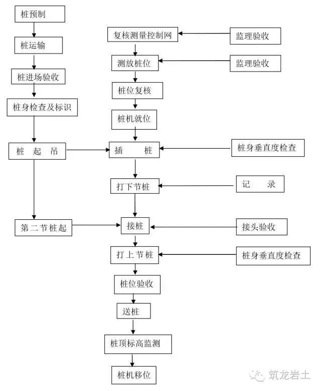

桩基是一种古老的基础型式。桩工技术经历了几千年的发展过程。无论是桩基材料和桩类型,或者是桩工机械和施工方法都有了巨大的发展,已经形成了现代化基础工程体系。在某些情况下,采用桩基可以大量减少施工现场工作量和材料的消耗。由于桩基种类繁多,施工工艺差异大,小编为你总结整理14种桩基施工流程图,供对比参考 1、人工挖孔灌注桩 2、钻孔灌注桩(回转正循环)
1、人工挖孔灌注桩
2、钻孔灌注桩(回转正循环)
3、钻孔灌注桩(回转反循环)
4、钻孔灌注桩(冲击成孔正循环)
5、沉管灌注桩
6、引孔沉管灌注桩
7、长螺旋压灌混凝土桩
8、长螺旋压浆桩
9、预制桩锤击沉桩法
10、预制桩静压法
11、真空预压工艺
12、喷浆搅拌桩
13、振动沉管挤密碎石桩
14、振冲挤密碎石桩
