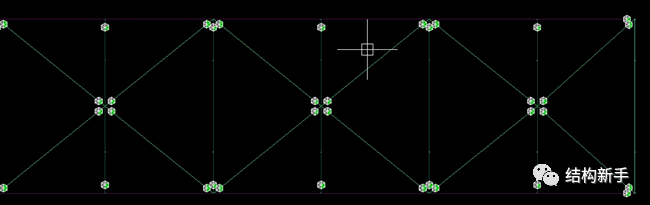

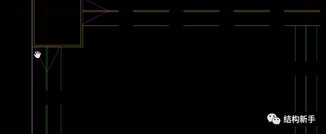

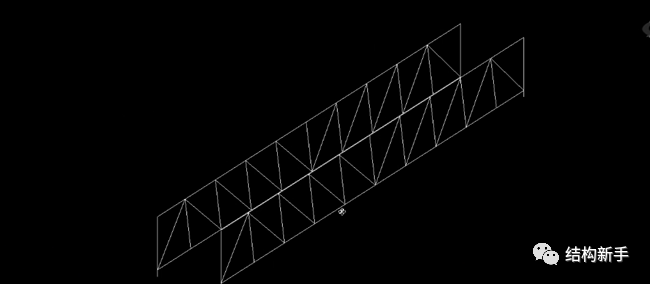

一.建模过程 1.先在CAD中绘制竖向桁架。 ①在一个新的dwg文件中,没有其他垃圾,采用1:100正常比例(3d3s默认1:100)。 ②cad默认是俯视图绘图,而导入3d3m之前,要让“竖向桁架”立起来,要绕轴旋转90度。在3d3s中选择正立面,也就是站在结构对面来看,当结构满足正常视野下的方向,则方向是正确的。 ③所有杆件都到节点处断开,否则导入3d3s会有各种问题。 ④在此基础上绘制水平桁架,
.建模过程
1.先在CAD中绘制竖向桁架。
④在此基础上绘制水平桁架,
⑤把不同的截面赋予不同的图层,后面导入3d3s会自动识别图层形成不同的组,以图层来赋予截面会很方便。

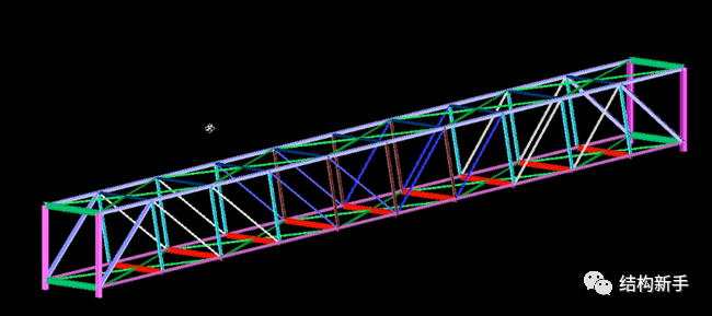

2.导入3d3s
①进入桁架模块
②定义材料材性
③截面库,选择所需截面(可以用STS计算后的截面,也可以将所有截面都选进去,让3d3s来计算优选,一般优选5次,否则会造成截面类型过多)
④添加杆件,就是赋予截面(选择线定义为杆件),调整截面方向(截面强弱轴朝向)。可以将一些构件定义为结构组,例如:竖向桁架1、竖向桁架2等,方便后续处理。
对于竖腹杆为一个单角钢和槽钢的组合截面,可以先在探索者cad1:100比例画,复制进3d3s→基本截面→用户自定义截面→图形获取
⑤运行删除重复单元节点,打断杆件:使得杆件都在节点处断开,此断开不是铰接,仅仅是为了减小软件出错,再运行删除重复单元节点

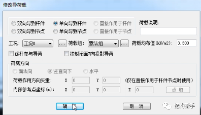

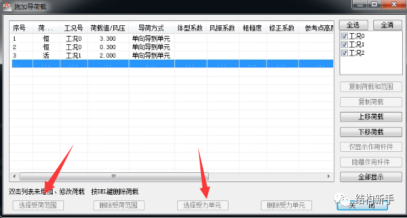

①添加荷载工况、添加荷载,添加的荷载有三种方式:节点荷载(集中力)、单元荷载(线荷载)、板荷载(导荷方式为3d3s自动考虑的双向板导荷)、导荷载(面荷载,这是没有楼板时又要布置面荷载,并且能调整导荷方式),导荷载比较能满足设计人员的预期。
导荷载,输入荷载均布值,并定义单向导荷还是双向导荷。选中所需的导荷载→选择受荷范围→选择受力单元→自动形成封闭面自动导荷载显示(检查导荷是否正确)。其中受荷范围要闭合(可以点自动形成封闭面来检查),受力单元就是将荷载传递到那个杆件。如果只为了导荷可以添加虚杆。

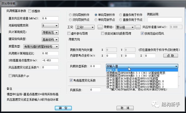

②添加风荷载,风荷载基本参数
1)按整体,就是让3d3s来计算风荷载,不选按整体就自己计算风荷载后添加
2)Z标高基准点高度Z0(m):用来定位结构的高度
3)风载体型系数:一次只能输入1个,故要定义好几个风荷载来组合左风/右风等。阵风系数算构件,风振系数算结构。
4)点取:选择结构内部的一个点即可,表示风荷载作用位置
5)再选择受荷范围、受力单元。

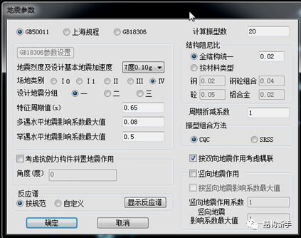

③地震作用:以下参数不赘述。

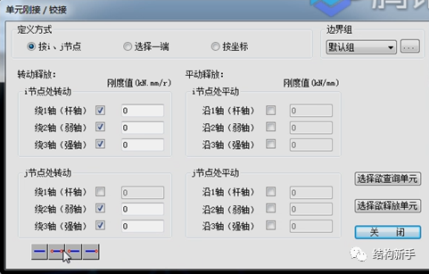

①约束信息:支座的布置、节点刚接与铰接
对于弦杆,实际中也是不断开的,故建模中节点处也按刚接设计,虽然是桁架二力杆(STS中也是设置铰接),对于荷载不大的情况下,刚接与铰接计算结果相差较小。对于腹杆均设置为铰接,实际中腹杆端部也是用节点板连接。弦杆端部通过节点板与刚架连接,故设为铰接。总之,三维建模尽可能与现实一致。
对于水平桁架,其走道梁和竖腹杆在节点处保持贯通,端部节点设置为铰接,将水平交叉支撑在节点处断开并设置为铰接,这与现实一致。如果把走道梁和竖腹杆在节点处也设置为铰接,则结构会成为瞬变体系。

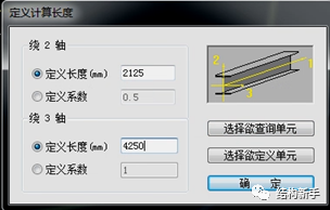

③计算长度:3d3s可以设置长度系数和实际长度两种方法。由于3d3s是以节点来区分杆件,例如上弦水平桁架竖腹杆虽然是贯通的,但中部有节点,被分割成了2段,采用定义实际长度的方法比较合适,平面内为0.5L,平面外为L。对于下弦水平桁架的走道梁直接就无需设置,因为有楼板不会失稳,或者将计算长度输入一个较小值例如1000mm

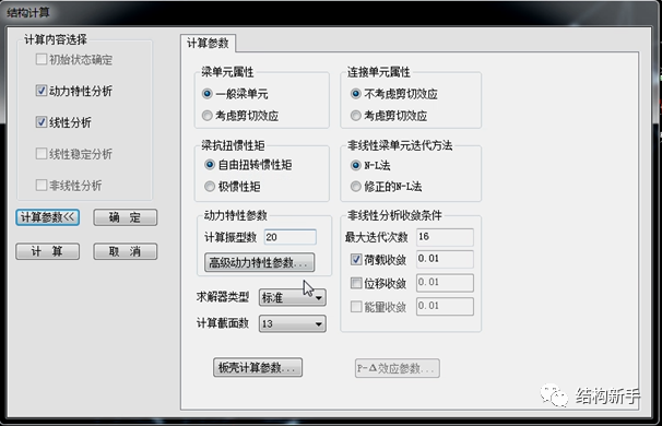

1.计算参数
一般钢结构采用一般梁单元,深受弯构件才考虑剪切效应。振型数按计算结果的有效参与质量来重新调整。
2.计算结果:位移挠度(结构整体)、内力

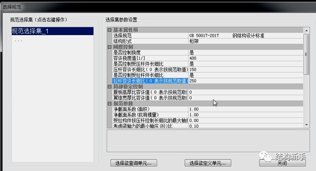

选择规范:3d3s中选择多部规范及结构形式,并赋予相应的构件。例如桁架按钢标桁架控制,端部刚架按钢标的多高层结构控制。
①容许挠度值[1/]:这个是构件层次的挠度,对于一般的桁架结构的杆件是二力杆,不受弯矩的,如果挠度超了,则有可能是构件的节点约束形式设置错误。

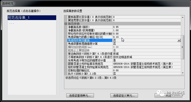

②考虑梁轴力的最小轴压比:一般框架结构中控制,当超过限值时,梁由抗弯构件变成压弯构件设计,对于本例上弦水平桁架的竖腹杆(走道梁、竖向桁架竖腹杆)实际上也是压弯构件,最好也控制一下,不过1/400一般是对于框架结构的主梁,次梁可放宽至1/250
③考虑构件有效截面、梁腹板屈曲强度计算等,为考虑塑性变形屈曲后强度利用。

布置图:对结构整体的介绍,所采用的结构体系。表达结构与其他专业的关系,能符合其他专业的要求。钢结构常用的有单线图与双线图,单线图为构件的形心线并加粗。也有的设计院使用4线,把腹板/翼缘的边界、双角钢的边界都表达清楚。
