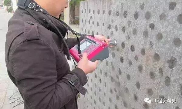

混凝土标号混凝土标号是指按标准方法制作、养护的边长为150mm的立方体标准试件,在28 d 龄期用标准试验方法所测得的抗压极限强度,以N/mm? 计。混凝土的标号通常采用150、200、250、300、350、400、450、500、550、600。强度等级混凝土的强度等级按立方体试件抗压强度标准值划分。立方体试件抗压强度标准值则是指按标准方法制作、养护的边长为150 mm的立方体标准试件,在28 d 龄期用标准试验方法所测得的抗压强度总体分布中的一个值,强度低于该值的百分率不得超过5 % ,亦即保证率为95 %。混凝土的强度等级采用混凝土(concrete)的代号C 与其立方体试件抗压强度标准值的兆帕数表示,如立方体试件抗压强度标准值为50 MPa 的混凝土,其强度等级以“C50”表示。当采用非标准尺寸的试件时,应换算成标准试件的强度,换算系数分别是:边长200 mm的立方体试件为1. 05 ,边长100 mm的立方体试件为0. 95 。

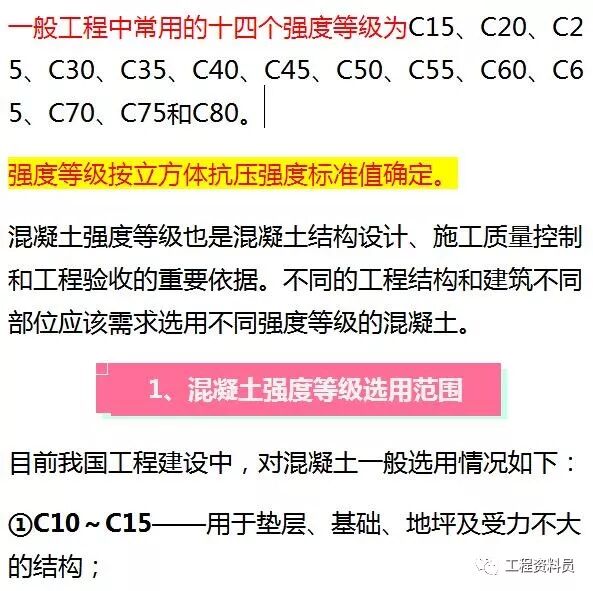

立方体抗压强度标准值是立方抗压强度总体分布中的一个值,强度低于该值得百分率不超过5%,即有95%的保证率。

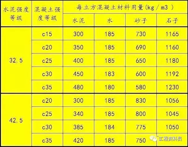

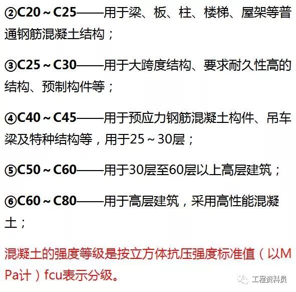

强度等级为C30的混凝土是指30MPa≤fcu<35MPa。
一般农村自建房主要主要要用到的混凝土强度在C15~C30。
