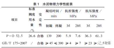

水泥采用华新水泥(昭通)有限公司P·O52.5普通硅酸盐水泥,水泥比表面积为380m2/kg,水泥物理理学性能见表1,所用水泥满足GB175-2007的技术要求。

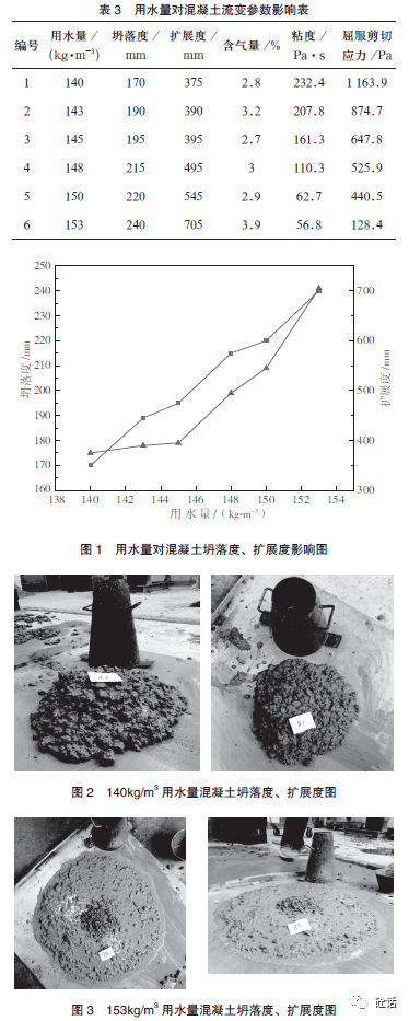

不同用水量混凝土的坍落度、扩展度、含气量和流变参数(粘度、屈服剪切应力)的测试结果见表3。
由表3可知,单方用水量在140kg/m3~153kg/m3范围内,混凝土含气量变化范围为2.7%~3.9%,单方用水量的变化会对混凝土含气量产生一定的影响,但影响不大。
由表3和图1可以看出,单方用水量在140kg/m3~153kg/m3范围内,用水量越大,坍落度和扩展度越大,坍落度的变化范围为170~240mm,扩展度的变化范围为375~705mm。由图2可以看出单方用水量为140kg/m3时,混凝土较粘稠,工作性不佳。由图3可知,当用水量为153kg/m3时,拌合物已接近自流平,但骨料外露且稍有泌水。

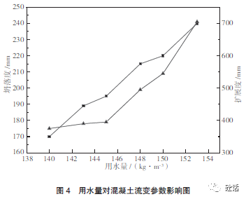

由表4和图4可以看出,单方用水量在140kg/m3~153kg/m3范围内,粘度和屈服剪切应力随着用水量的增加逐渐减小,与坍落度和扩展度的变化趋势相反。粘度的变化范围为56.8Pa·s~232.4Pa·s,屈服剪切应力的变化范围为1163.9Pa·s~128.4Pa·s,单方用水量为153kg/m3时粘度和屈服剪切应力较140kg/m3用水量时分别降低了约76%和89%,作用效果明显。冰岛建筑研究院在这方面做了大量研究工作,也得到了类似的结果。

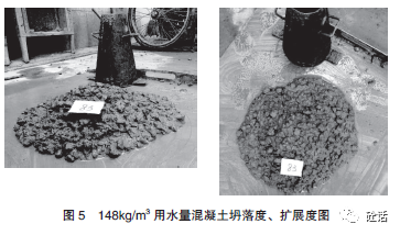

上述结果表明,可通过提高混凝土单方用水量的方法来改善拌合物的工作性和流动性;但水胶比一定的条件下,用水量越大,拌合物离析、泌水的风险越大,且单方混凝土胶材用量也越大,如用水量为153kg/m3时,水泥用量已达到了494kg/m3。综合考虑,用水量取145kg/m3~148kg/m3较为合适,此时单方混凝土胶材用量小于480kg/m3,拌合物粘度低于200Pa·s,且单方用水量为148kg/m3时,混凝土工作性较好,如图5所示,流动性较好,且没有离析和泌水。

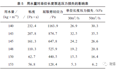

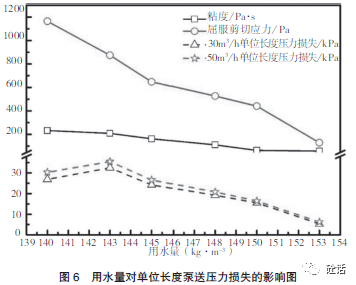

不同单方用水量对混凝土单位长度泵送压力损失的影响结果见表5和图6。
由表5和图6可知,在单方用水量在140kg/m3~153kg/m3范围内,30m3/h和50m3/h泵送速度下混凝土单位长度压力损失随着用水量的增加,呈先增加后降低的趋势,用水量为143kg/m3时,30m3/h和50m3/h泵送速度下混凝土单位长度压力损失最大,分别为32.5kPa和35.5kPa,用水量在143kg/m3继续增加时,泵送压力损失一直下降,当用水量为153kg/m3时,30m3/h和50m3/h泵送速度下混凝土单位长度压力损失分别降低至5.3kPa和6.2kPa。
随着用水量的增加,粘度和屈服剪切应力逐渐减小,粘度由232.4Pa·s降低至56.8Pa·s,屈服剪切应力由1163.9Pa降低至128.4Pa。原因主要是水泥浆体量增多,降低了与管壁的摩擦阻力。用水量会影响混凝土的粘聚性、保水性等性能,用水量太大,可能会导致混凝土产生离析、泌水现象。
