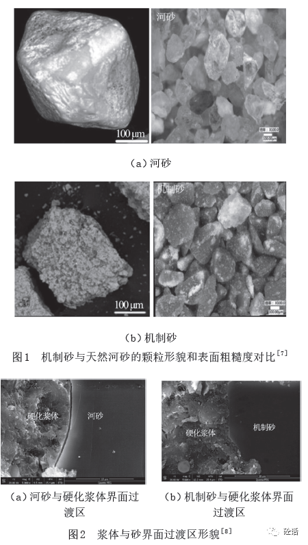

机制砂在破碎过程中由于母岩成分和破碎比的差异,机制砂颗粒通常表现出独特的几何特征:棱角锋利、表面粗糙,如图1所示。
但有研究认为,机制砂表面粗糙度低于河砂,主要原因为机制砂表面由光滑的新破碎晶体组成,且破碎工艺的不同导致岩石切断面的粗糙程度不同。将天然砂与机制砂的颗粒形状参数进行对比发现机制砂平整度降低11.5%,颗粒形状参数降低19.3%,球度降低14.8%。粗糙的机制砂颗粒可以产生临界状态摩擦角,成角状态能够增强浆体与骨料之间的互锁结构,进而增强混凝土力学性能,其界面形貌如图2所示。
机制砂与浆体界面形成了紧密包裹结构,而天然河砂与浆体界面存在较为明显的孔隙,为CH、AFm和AFt的结晶和生长提供了更多的空间。机制砂与浆体的界面过渡区的自由空间较少,具有更高的粘结力,骨料、浆体的致密程度明显高于河砂。机制砂的颗粒形状与表面特性不仅影响了浆体界面过渡区的密实程度,也是决定混凝土配合比用水量的重要因素,颗粒的比表面积越大,影响越大,尺寸为4.752.36mm的颗粒对混凝土性能的影响最为显著。

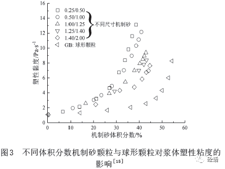

水泥砂浆的工作性能与砂的堆积分数有关,机制砂颗粒特征(几何特性、颗粒大小)与浆体塑性黏度的关系表现为颗粒的堆积分数和比表面积对黏度的影响。因此,颗粒形状对砂浆流变性能的影响可通过颗粒堆积进行表征,由于机制砂颗粒形状较差,堆积分数通常比河砂低,通过增加浆体体积,可以消除或显著减少由于颗粒形状不佳引起的骨料堆积分数降低而造成的负面影响,要使机制砂砂浆具有足够的流变性,需要较大的浆体体积。机制砂与球形颗粒对不同砂粒体积分数浆体塑性黏度的影响如图3所示。
所有浆体塑性黏度均随砂粒体积分数的增加而增加,且在不同砂粒体积分数下,含机制砂浆体表现出比含球形砂的浆体更高的塑性黏度。机制砂对水泥砂浆塑性黏度的影响表现为颗粒形状效应,颗粒尺寸越小,浆体的塑性黏度越大。Westerholm等人测量了不同机制砂砂浆的流变性能,发现随着机制砂颗粒尺寸变得越来越细长,砂浆的塑性黏度增加了约3倍,其主要原因为非球形颗粒之间物理干扰的增加。

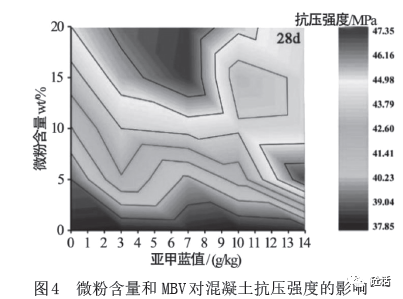

机制砂粗糙的表面和锋利的棱角能够改善骨料与浆体间的粘结性能,且粗颗粒与水泥浆体的胶结效果相对较好,更有利于改善混凝土强度。当MBV在0~7g/kg范围时,机制砂混凝土28d抗压强度随微粉含量的增加而增加,MBV为10~14g/kg时,混凝土抗压强度明显高于MBV为0~7g/kg(微粉含量小于5%)时的抗压强度。当微粉含量高于15%时,较高的MBV会导致抗压强度的降低。在机制砂混凝土中,当MBV不超过7g/kg时,可以增加微粉含量以提高抗压强度,但随着MBV的增大,微粉掺量需要进行相应的调整,详见图4。

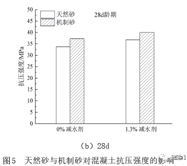

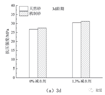

与天然砂相比,机制砂使混凝土3d、28d抗压强度均略有提升,其主要原因得益于机制砂的颗粒特征。由于机制砂表面粗糙、棱角锋利,能够改善骨料与水泥浆体之间的粘结性能,砂粒间的桥接、摩擦和阻碍作用改善了硬化混凝土的内应力分布,进而可以提高混凝土的抗压强度,详见图5。
