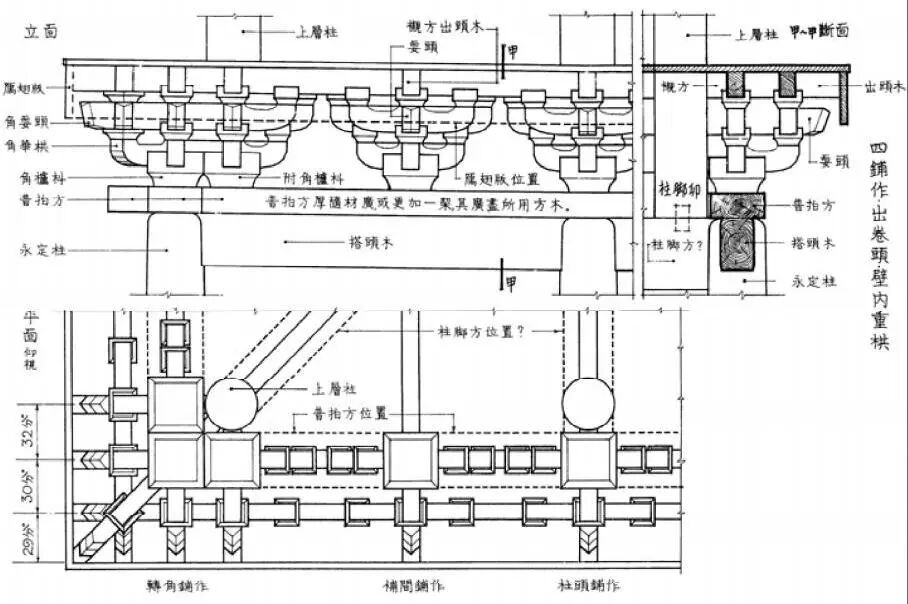

梁思成先生在其《营造法式注释》中,对缠柱造的做法虽作有论述和推定,但梁先生对自己的推论亦无把握,如关于柱脚枋的位置,指出:柱脚枋与普拍枋的构造关系和它的准确位置不明确,按文义,“于普拍方里用柱脚方”,柱脚枋似应与普拍枋平行,但在结构原则上,与之相交似较妥。⑤梁先生由于未能找出合理解释的结构形式,故还是反《营造法式》文义,将柱脚枋定义成与普拍枋垂直的构件,并“姑制图如此”(图2)。
图 2 梁思成《营造法式注释》缠柱造平、立、剖面
与梁先生相似,陈明达先生在其《营造法式大木作研究》中亦认为,柱脚枋“于普拍方里”,绝不可能是与普拍枋相平行的构件,而是与普拍枋成正角直交的构件⑥。两位先生之所以怀疑《营造法式》关于柱脚枋与普拍枋位置关系的记述,皆是由于未能找出合理解释的结构形式。其实,这里姑且不论其他,仅就语义而言,并按《营造法式》惯例,所谓“于普拍方里”的柱脚枋,当是一平行于普拍枋的构件。若反其文义,将柱脚枋定义成与普拍枋垂直的构件,那么,也就可能失去了缠柱造做法上最重要的特征,从而难以正确地认识和把握缠柱造的形式和特点。

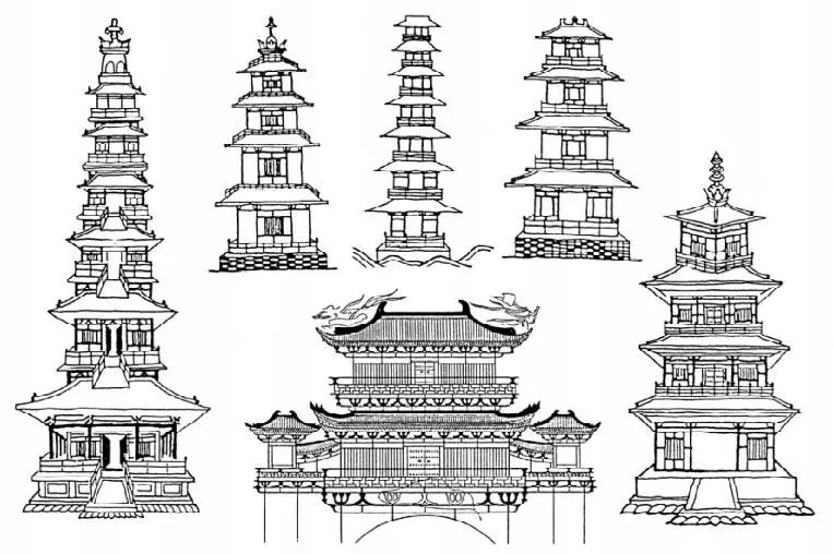

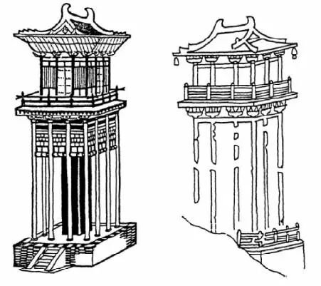

分析壁画中所表现的唐宋时期楼阁式建筑的造型特点,我们会发现这样一个问题:即部分唐宋楼阁式建筑上下各相应开间尺度的逐层递减,是一非常典型和显著的现象。而以叉柱造的结构特点则解释不了这样的形象特征,即这一时期许多楼阁式建筑的造型,不但上下递减收分显著,而且上下檐柱逐层内收而不对位,各开间尺度逐层递减,甚至上下开间数也有变化,整体造型舒展轻盈(图3)。可以想象,这种建筑造型所对应的结构形式肯定不是叉柱造,而有可能是缠柱造。然面临的问题是,按以往研究中关于缠柱造结构形式的推定,解释不了或无法与这种形象对应。如按梁先生的缠柱造释义图,其楼阁各层开间大小的递减,也只能出现在梢间上,其他各间均无法变化。而这与上述的楼阁建筑的形象完全不符。问题出在哪里呢?关键还在于柱脚枋的位置关系,即以往所推定的“与普拍枋成正角直交的”柱脚枋,必然形成各层檐柱上下对位及各层相应开间尺度不变这一形象特征。如若我们按《营造法式》所记述的“于普拍方里用柱脚方”来设置柱脚枋,即取柱脚枋与普拍枋平行设置的形式,那么,此缠柱造结构形式就能圆满地解释上述楼阁建筑的形象特征。因为由平行于各面普拍枋的纵横向柱脚枋所形成的井口形方框,成为承载上层柱的底框,立于其上并由柱脚卯所固定的上层柱,不再受与下层柱严格对位的制约,可沿柱脚枋横向移动,从而具有调节开间大小乃至开间数的可能和余地。相对于叉柱造而言,与缠柱造结构相应的建筑形象,上下递减收分显著,开间大小及设置灵活变化,形象轻盈而舒展。
图 3 敦煌壁画中所见部分唐宋楼阁建筑形象

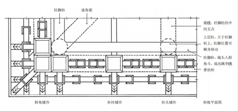

关于柱脚枋的位置关系确定之后,随之要解决的即是其具体的构造关系。对此,《营造法式》中有关附角斗的论述值得注意:“凡平座铺作,若缠柱造,即每角于柱外普拍枋上安栌斗三枚,每面互见两斗,于附角斗上,各别加铺作一缝。”⑦根据以上分析再回过头辨析《营造法式》中的有关论述,缠柱造的形式就已相当清晰可见了。即“每角于柱外普拍方上”所安栌斗三枚中的侧面各一枚即附角斗,其上所别加的一缝铺作,即是普拍枋内柱脚枋的位置所在。也即于四面普拍枋里纵横井字相交的柱脚枋,于角部十字状搭口交接,出头延伸作华,分别正好伸入并组合于每角两侧面的附角斗上所别加的一缝铺作中,这是为缠柱造所特有的结构而设的。由角部至所加一缝铺作的间距,即是缠柱造每面收进的距离。由纵横相交的柱脚枋结合成一牢固扎实的井口状水平基座,再按上层开间大小设柱脚卯,以此承载上层立柱。若塔,则逐层行之。
还需考虑的是,缠柱造结构做法的合理性及其强度问题。从缠柱造的构造形式来看,柱脚枋是一受力较大的构件,故《营造法式》定其尺寸为广三材,厚二材。在《营造法式》造梁之制中,作为殿堂承重大梁的檐(草),四椽及五椽者,广三材,六椽至八椽以上者,广四材。故广三材的柱脚枋,在《营造法式》用材制度中已是相当大的构材了。尽管如此,如若楼阁开间较多、尺度较大时,平行于面阔普拍枋的柱脚枋下,还应有分跨支点。这个支点即是架于檐柱与内柱间的梁。柱脚枋的两端支点则应是由45°角的递角梁,支承于纵横相交的柱脚枋的交点上(图4)。
图 4 缠柱造推定

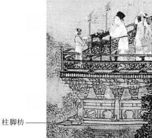

相对于叉柱造而言,缠柱造的上层柱脚设点和找平更不易,须另加承托构件柱脚枋,由纵横向柱脚枋所构成的井口状框架,成为缠柱造上层柱的底框座。以此柱脚枋为底框的平座,可灵活地坐于各种所需之处,在宋画中也可以见到相似做法。如在《清明上河图》中,可见柱脚枋框直接坐在城墙上;在《焚香祝圣图》和《水殿招凉图》中,则直接坐在地面。仔细辨认一下即可看出,图中这些平座的底座,正是由柱脚枋所构成的底框(图5)。这种承载立柱的形式和方法,正与楼阁建筑中的缠柱造做法类似。
图 5 宋李氏《焚香祝圣图》

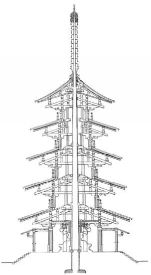

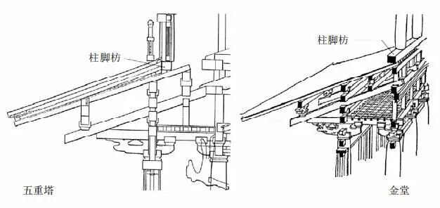

在日本的楼阁式建筑上,极少见叉柱造做法,其楼阁式建筑的竖向层叠交接,几乎都是相当或类似于缠柱造的形式(包括其前身及变化)。柱脚枋构件日本称“柱盘”,其上亦设柱脚卯,名称及构造形式皆与中国的柱脚枋甚似。日本的楼阁式建筑的竖向结构,一般是在下层大角梁及檐椽上,四面分别设置顺身柱盘,绞角连接成底框;再于其上立上层檐柱,以柱脚卯固定。自法隆寺建筑以来,日本楼阁结构皆类此缠柱造做法。

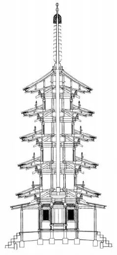

法隆寺金堂与五重塔,不仅是现存最早的楼阁式建筑,同时也是世界上最古老的木构建筑。其整体结构形式是了解早期楼阁结构做法的珍贵实例。法隆寺金堂与五重塔一样,楼阁竖向的结构形式,皆为类似于缠柱造的形式,即以柱脚枋所构成的底框承载上层檐柱(图6、图7)。由此形成缠柱造所相应的造型特色,如法隆寺五重塔,塔身方三间,不但上下层逐间尺度递减,顶层尺度较底层竟缩减了一半,且至顶层面阔开间改作二间,较大的尺度递减使得顶层尺度不足以分作三间。法隆寺金堂也同样如此,殿身底层5×4间,至上层面阔、进深各缩减一间,成4×3间的形式。法隆寺这样的楼阁建筑形式,是叉柱造所完全无能为力的。
图 6 法隆寺五重塔剖面(奈良·7 世纪后期)
图 7 法隆寺金堂、五重塔上下层交接构造

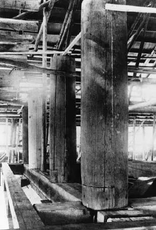

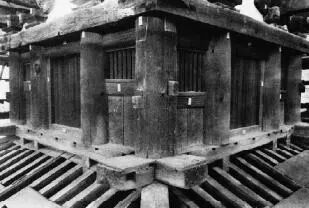

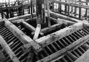

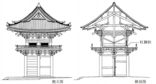

颇具特色的是,法隆寺建筑柱脚枋底框的位置是置于椽上,即由每层檐椽后尾承之。早期木构建筑的受力特点及结构形式,在此表现得十分充分和典型。据日本建筑史学家浅野清先生所言,这种将柱脚枋置于椽上的做法,在早期椽径硕大、出檐深远的情况下,对于檐椽的受力平衡极为重要。日本早期楼阁建筑,即皆为这一形式(图8、图9、图10)。然随着建筑出檐及椽径的趋小,置于椽后尾这一形式,显然在结构稳定和受力平衡上较差。故其后柱脚枋(柱盘)的位置逐渐向下移动,由原先的压于椽上,移至椽下铺作层上。平衡性与整体性较好的铺作层,无疑为上层柱脚找到了一个更好的落点。我们在日本中世以后的楼阁式建筑上可以见到这种形式(图11)。此外,在重层山门上,柱脚枋置于铺作上的做法,也有典型的表现(图12)。作为比较,敦煌壁画中所描绘的一些唐代木构高架楼阁,当也采用的是同日本寺院山门相类似的结构形式(图13)。
图 8 法隆寺五重塔解体修缮中(第四层)
图 9 法隆寺五重塔柱脚枋与上层立柱
图 10 法起寺三重塔柱脚枋与上层立柱

图 12 日本石手寺仁王门立、剖面图(1318 年)

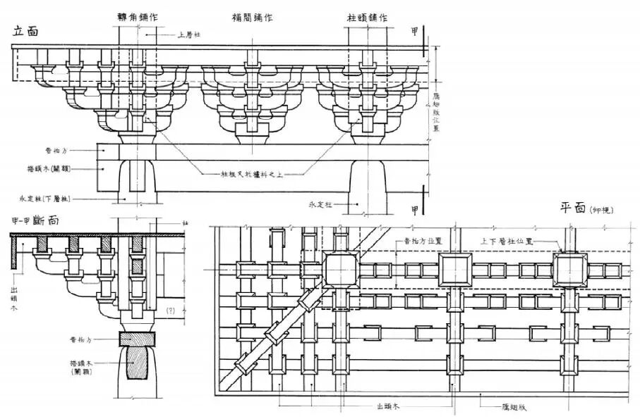

缠柱造柱脚枋的位置,自早期以来不断地下移,以寻找更合适的受力支点。椽径及铺作尺度的变小,是柱脚枋位置变动的一个重要原因。至《营造法式》时期,根据“于普拍方里用柱脚方”的文义,《营造法式》缠柱造柱脚枋的落点,推测已由铺作衬方头上,下移至普拍枋里侧的梁栿上。这也可能正反映的是宋以后铺作构件尺度减小和铺作层结构作用趋弱这一背景。
东亚缠柱造的流播当是在隋唐时期,随中国建筑的传播进入朝鲜半岛和日本的。而在中国本土缠柱造做法在北宋时或已少见,故在《营造法式》中仅提及而已。《营造法式》时代,应主要流行的是叉柱造。而叉柱造这一形式似在宋代以后才传入日本的,且与缠柱造相比,叉柱造在日本并未得到广泛的运用,目前仅见中世禅宗寺院山门阁等少数几例为叉柱造做法,如京都东福寺山门。

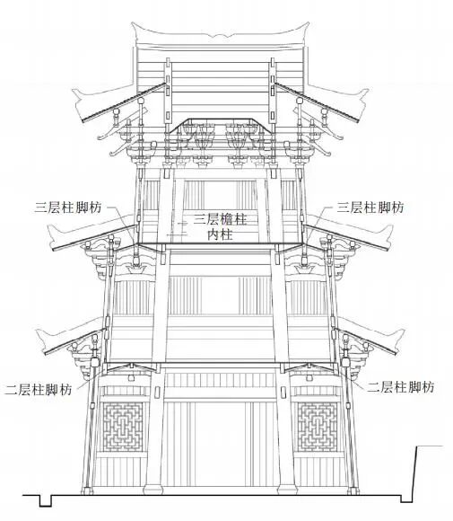

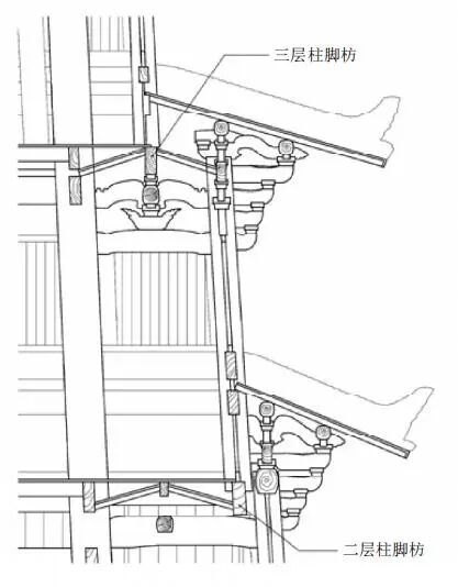

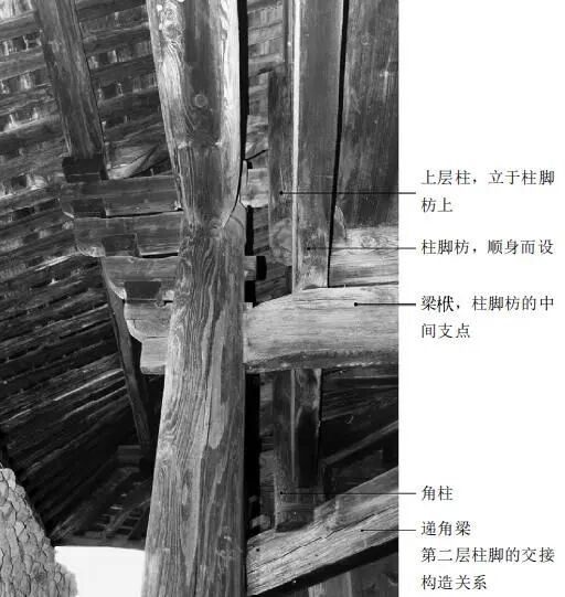

缠柱造在东亚诸国作为主流做法传承至今,然作为一种层叠构造的基本方式,缠柱造在中土是否完全消失不存呢?实际上,比照上文关于缠柱造的分析解明,现存实例中《法式》型缠柱造虽或不存,但传承缠柱造基本精神者,仍存其例,浙江景宁时思寺钟楼即为其一。处于浙南偏僻山区的时思寺钟楼,虽为清构,然形制古朴,多有旧制遗存。其层叠构造做法上,保存了与《营造法式》缠柱造十分相似的做法。钟楼三层,方三间。在层叠构造做法上,于第一、第二层的四面檐柱头的里侧设顺身柱脚枋,承上层檐柱。第二层心间尺度不减,立于柱脚枋上的心间平柱仍与一层柱对位;第三层心间平柱顺身位移,与下层柱不对位,心间尺度显著减小(图15~图17)。
图 15 浙江景宁时思寺钟楼剖面
图 16 浙江景宁时思寺钟楼柱脚枋与上层柱脚的构造关系
图 17 时思寺钟楼层叠构造大样
时思寺钟楼层叠构造做法,表现了缠柱造典型的基本精神。在构造关系上,与《营造法式》缠柱造比较,基本构造关系两者大致相同,其主要的差异表现在后世铺作构件从层叠构造做法中的退出。
