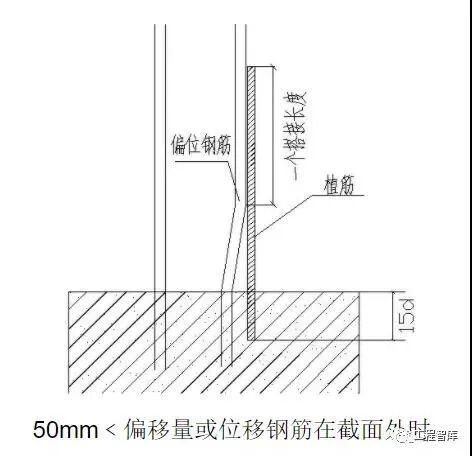

 一、柱钢筋质量存在的问题     砼浇捣完毕后,项目部在经过轴线测量放线检查发现部分柱竖向钢筋存在定位偏移的现象,个别柱筋严重偏出柱边线。     钢筋质量问题产生原因分析:     1、框架柱、剪力墙的模板支撑系统刚度不足,在浇筑砼的过程中产生歪斜,造成个别构件连同竖向钢筋单向倾斜或偏移,梁柱节点模板位置不准确或模板不垂直,同样会产生钢筋偏位现象。
 一、柱钢筋质量存在的问题
    钢筋质量问题产生原因分析:
    2、梁柱节点内钢筋密集,柱筋被梁筋挤歪,造成柱上端伸出的主筋偏位,排列间距不能满足设计要求
    3、剪力墙上部水平钢筋或柱子上部定位箍筋绑扎不牢固,浇筑振捣砼时,各竖向钢筋受冲击而出现不规则的移位。
    4、砼浇筑时,单方向下料将剪力墙或柱的竖向钢筋挤向一边,造成钢筋移位。
    5、在绑扎框架柱箍筋时,没搭设脚手架,而直接攀扶在已绑好的箍筋上绑扎上部柱箍筋,造成独立柱主筋骨架扭曲,给模板系统增加了附加力,尤其钢筋直径较大、箍筋密集时,严重影响模板的垂直度和几何尺寸,造成钢筋偏位。

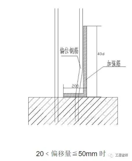

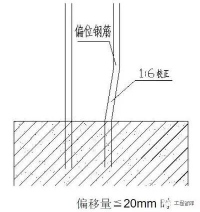

 三、钢筋质量缺陷处理方法
    针对现场钢筋偏位情况,为了减少对剪力墙、柱等结构受力部位的影响。我项目部建议对钢筋偏位质量缺陷采取以下处理方法:
1、钢筋位移不大于20mm时,位移钢筋仅做1:6校正即可;
2、钢筋位移大于20且不大于50mm时,位移钢筋按1:6校正后在其钢筋设计位置加相同直径拐筋与主筋搭接,拐筋长度为40d+200mm;如下图:
3、钢筋位移大于50mm或位移钢筋在截面外,宜采用植筋补强的办法,从混凝土底做1:6校正的措施后再辅以植筋补强。植筋需钻孔,深度为 15d,植筋直径小于柱筋一个级别,长度为一个搭接长度。植筋采用植筋胶。如下图:
注:此工程在以后的施工过程中出现的柱纵筋偏移质量问题都据此措施进行整改。
