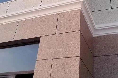

真石漆砂子粒径大小受限,彩砂颜色有限;施工后效果就是花纹很薄,犹如飘在造型中涂表面,色点显得很呆板。立体感和磨砂感相差甚远。
水包砂可以淋漓尽致的把花岗岩的效果体现出来,同时配方中含有砂粒,通过喷涂气压的调整,可以很好的将石材凹凸肌理充分呈现出来,仿石效果逼真!
